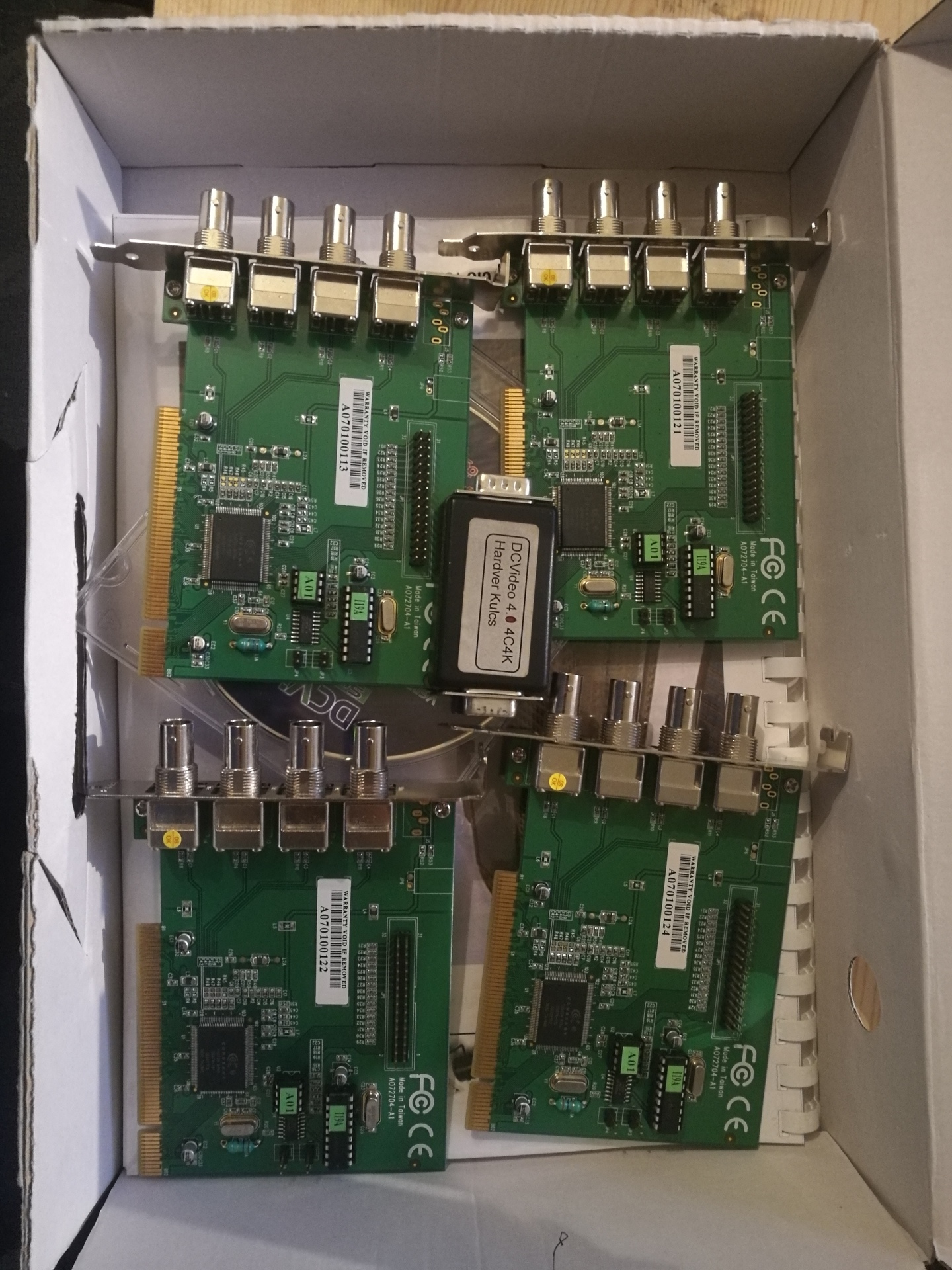

(#) bbb válasza HiMen hozzászólására (») Okt 15, 2020 /
Előkerestem. 4 kártya, egy vezérlőszoftver és egy hardverkulcs, szoftverrel. Dunakeszin oda tudom adni.
(#) dB_Thunder válasza bbb hozzászólására (») Okt 15, 2020 /
Ilyenem nekem is van, de csak 1 kártyával, már a progi nevére sem emlékszem!
(#) bbb válasza dB_Thunder hozzászólására (») Okt 15, 2020 /
A program neve DCVideo, ahogy a képeken is láthatod
(#) kalmi.kalmi válasza bbb hozzászólására (») Okt 15, 2020 /
Bocsi lemaradtam, ez most eladó ?
(#) bbb válasza kalmi.kalmi hozzászólására (») Okt 15, 2020 /
Nem eladó. Odaígértem HiMen-nek, ha megtalálom - megtaláltam. Ha neki nem kell, akkor megy az elvihető topikba.

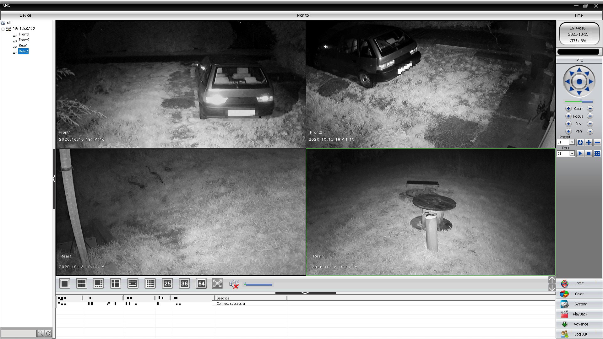

(#) deebo válasza HiMen hozzászólására (») Okt 15, 2020 /
Ha olcsón akarod megúszni, írd be aliexpresszbe, hogy "besder ahd". fogsz találni rögzítőt és kamerákat is nevetségesen olcsón, én is ezeket használom. A kamerarendszernek akkor van értelme, ha rögzít is és folyamatosan figyel, nem csak akkor, ha megy a PC.
PC-ről egy CMS nevű programmal lehet csatlakozni a DVR-re és nézheted, lementheted a felvételeket, a teljes felkonfigurálást is megcsinálhatod távolról, mobilra meg ott az XMEye app.
Az egész cirkusz 4 kamerával nem volt 20000Ft sem.
Vagy ugyanez lehet IP kamerával is, az picit drágább.
