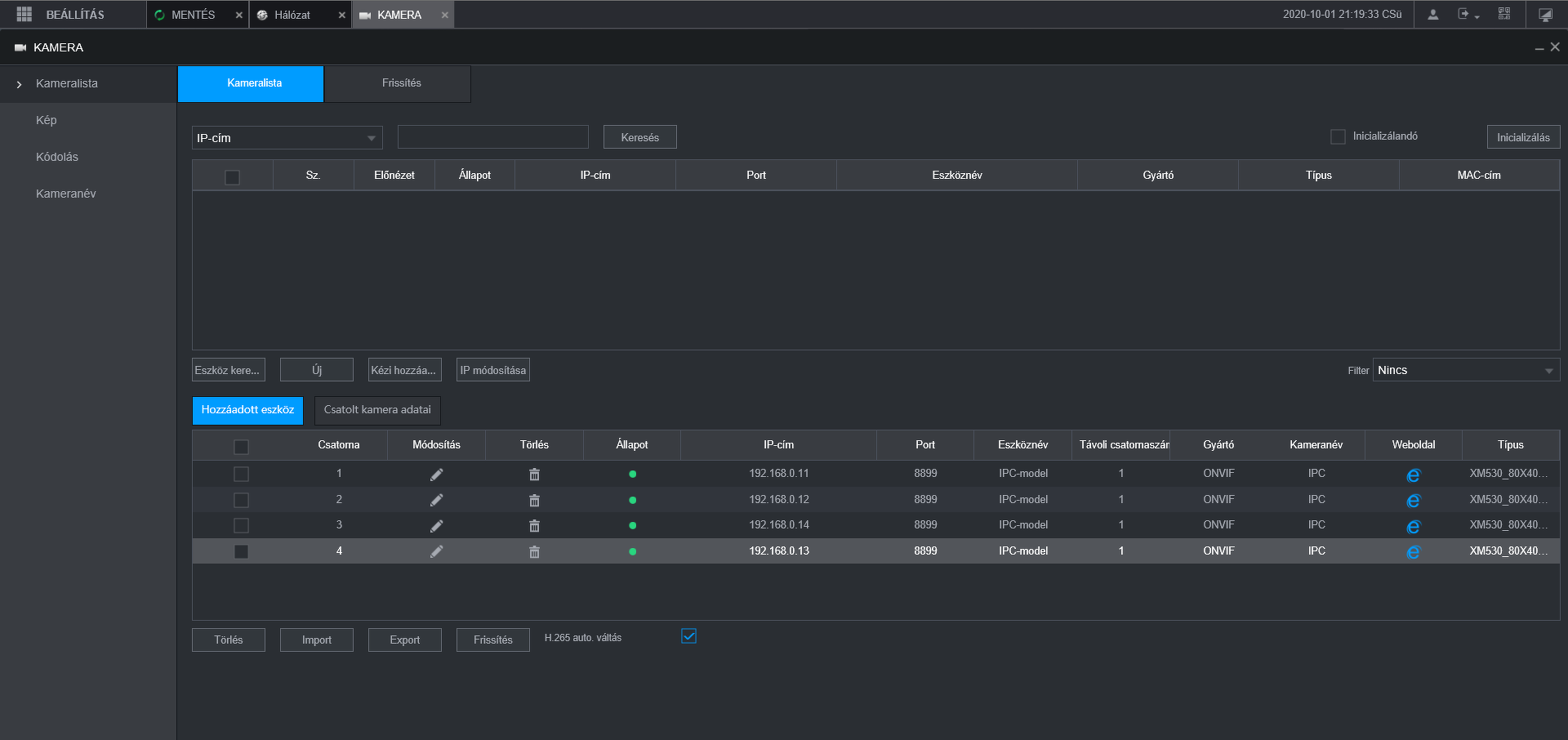

(#) zaza99 hozzászólása Okt 5, 2020 /
Dahua NVR4104-P-4KS2 rögzítőmön keresztül nem tudom elérni a rácsatlakoztatott kamerákat a saját ip címükkel. A "e" ikonra rámenve bedobja egy új bablak címsorába az ip címet de nem éri el a kamerát.
/A hálózatnál a Virtuális gazdagép be van kapcsolva./
