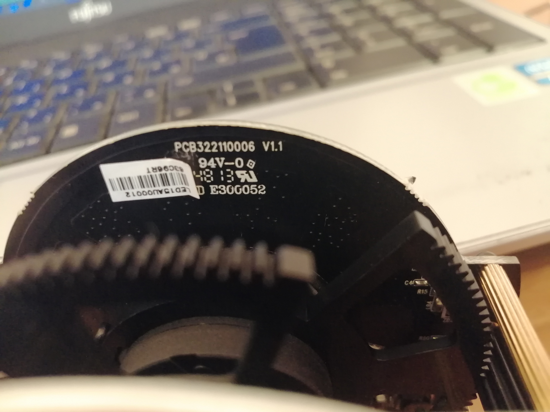

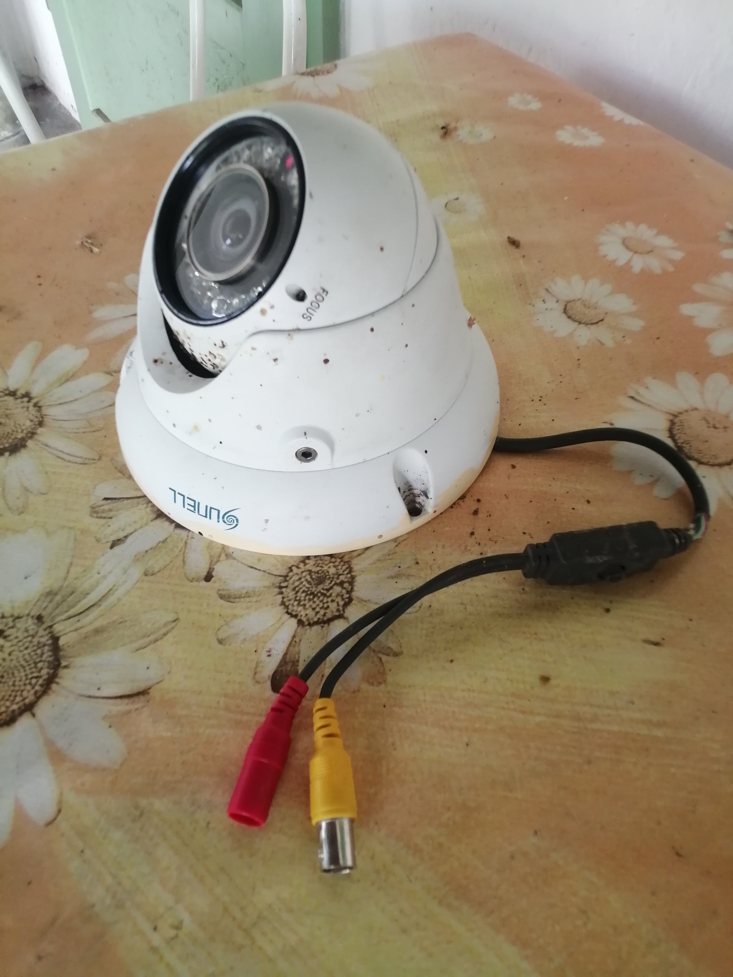

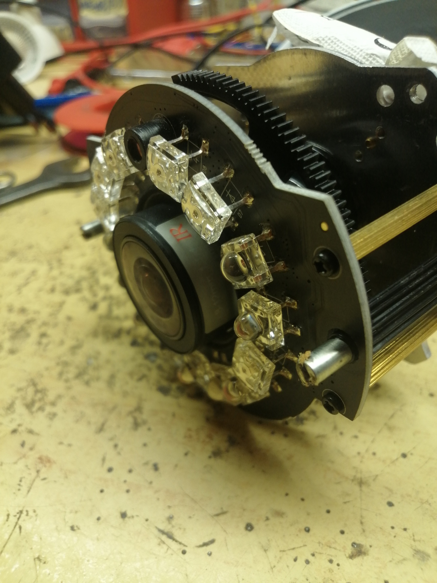

Próbálkoznék egy kamera felújítással. (saját) Az INFRA LED ekkel van probléma, mint ahogy a képen is látszik. Látszik a képeken, hogy a ledek, külsőleg nem azonosak, de az elhelyezésük sem arányos. Van jelentősége hogy nem egyformák, vagy éppen ilyen(ek) volt(tak) mikor rakták össze.? Milyen jelöléssel keressem a led et. Ha sikerülne, ki cserélném mindet.

Ha lenne valami szabályosság a LED-ek elhelyezkedésében, akkor azt mondanám, hogy az eltérések oka szándékos. Pl. irányítottan valamelyik tartomány többet kap, messzebbre kell világítania, a kamera alatt gyengébb, felette erősebb a fény. De szerintem vagy javították (nem tűnik úgy...), vagy így sikerült összerakni (ez a példány épp akkor készült, amikor az egyik típusú LED kifogyott, és elkezdték a másikat használni - ezt én sem gondolom komolyan...), vagy ennyire hanyag munkát végeztek.
Esélyes, hogy vagy egyben, vagy csoportonként (pl. 3x5) áramgenerátoros meghajtásuk van. Ha ki tudod deríteni, hogy mekkora az áramgenerátor árama, akkor tudsz méret és az áram alapján megfelelőt venni / rendelni. A LED üzemi árama azért fontos, mert ha tényleges áram sokkal kisebb annál, gyengébb lesz a fényerő (esetleg a mostaninál is), ha sokkal nagyobb, akkor hamar (pl. első bekapcsoláskor, vagy pár percen belül) tönkre megy.
(#) bbb válasza mraulajos hozzászólására (») Máj 30, 2024 /
Nekem inkább úgy tűnik, hogy a ledek egy részéről az a kis kúpocskás optika leolvadt/leesett, de amúgy egyformák voltak.
(#) mraulajos válasza bbb hozzászólására (») Máj 30, 2024 /
Köszönöm mind kettőtök reagálását. Kb. 10 éve lett felszerelve, teljesen újonnan. Azóta nem volt bántva. Szét bontáskor, semmi ilyen jellegű dolgot nem találtam benne, ami a LED púp leválására utalna. Teljesen tiszta, újszerű a belseje. A LED panel hátulján, a képen látható felirat van.
