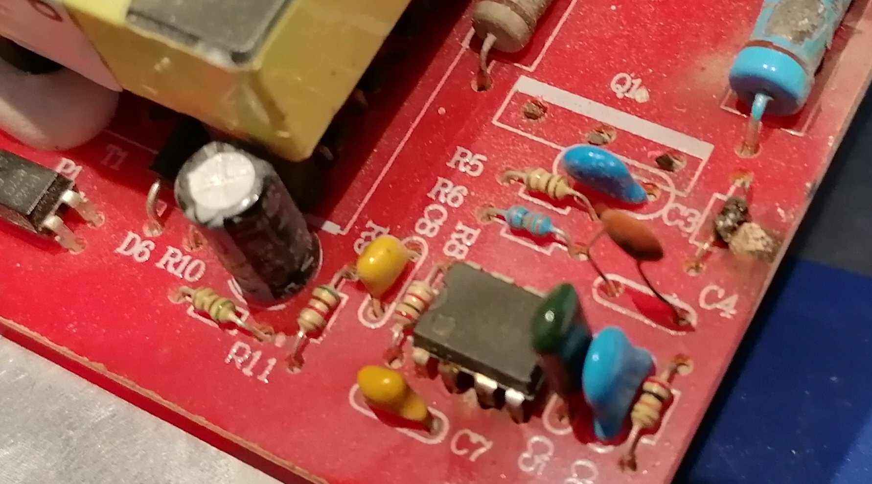

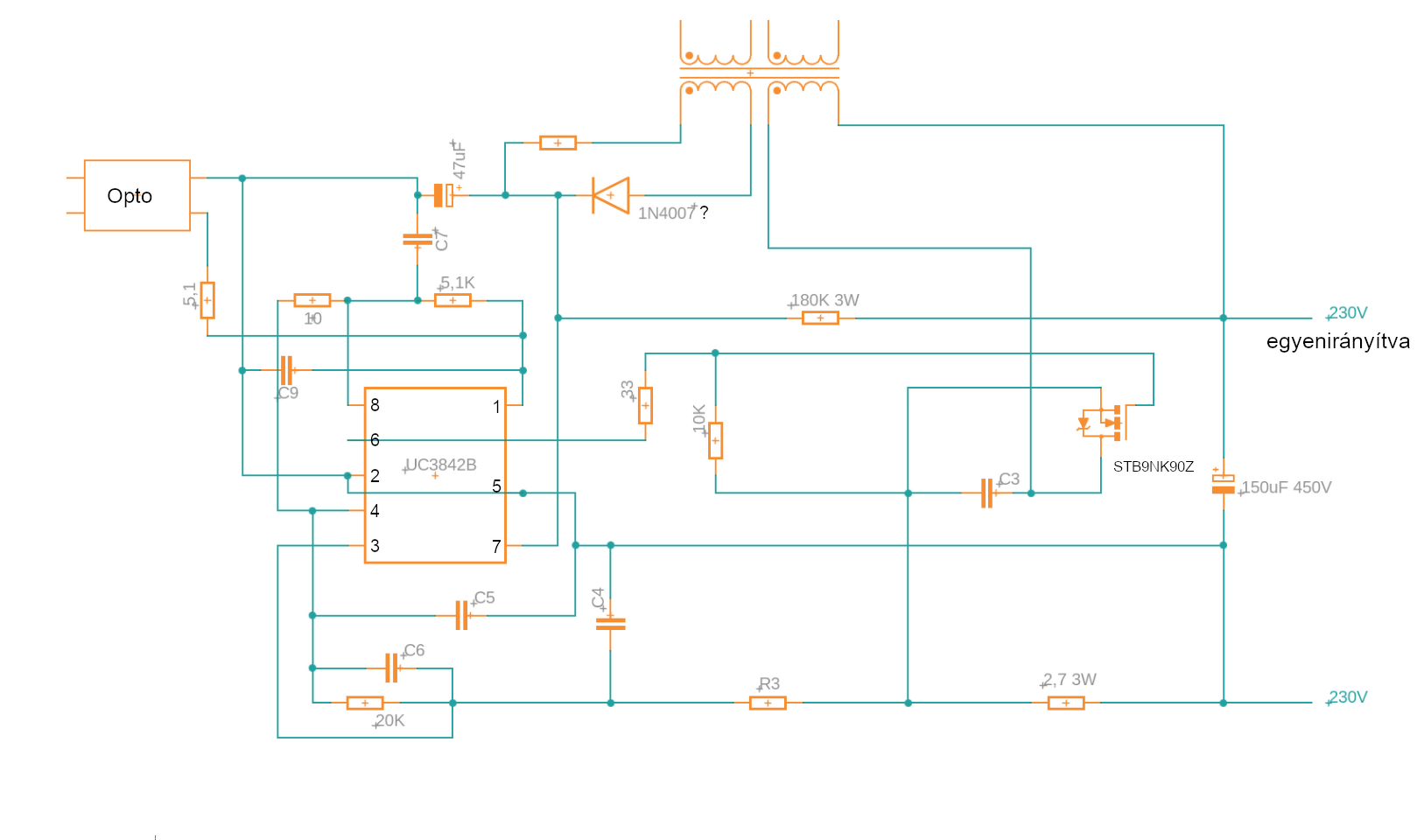

TR-200Sziasztok.Rajzot keresnék egy smps táphoz, amin TR-200 12V felirat van. Persze találtam a neten, de mindegyikben UC3842 van a rajzon, a tápban pedig 3845 van. Adatlap szerint elég nagy az eltérés - így gondolom, hogy az IC környéki alkatrészek is különböznek. Mivel kiégett az R2 és R3, nem tudom leolvasni a volt értéküket - minden más már beszerezve.
Nézd meg a 384x adatlap mintakapcsolás mit ír azokra az ellenállásokra.
Honnan hova köt az a két ellenállás?
Ezek a kapcsolások szinte mind egyformák. Üdv. M. A hozzászólás módosítva: Kedd, 12:38
Az R3 az IC 3. lábáról megy a FET S lábára. Ez 1/4 vagy 1/8W-os.
Pipi: a mintakapcsolásban 1K van ezen hasonló elrendezésben, de ott nincs a 3W R2 rajta... Azt úgy néz ki, ki tudtam mazsolázni, milyen volt - 2,7Ohm.. A hozzászólás módosítva: Kedd, 13:59
R3 a shönt ellenállás a FET "E" lábaról viszi a feszültség jelet a visszacsatoláshoz az IC-be.
A Fet E lába pedig a - tápra köt a shönt ellenállással Pl 2R7, vagy R27. Mekkora táp fesz és a kivehető áram az egészből?
Nekem R2 a sönt, az 2R7.
R3 lenne már csak, ami érdekel. Az a kicsi, 3. lábról Q felé. Ez a rajzom van csupán.. 12V a táp, és 16,5A. |
