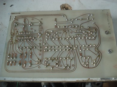

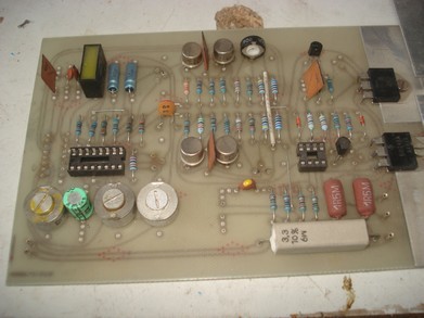

(#) Doncso hozzászólása Márc 25, 2013 /
Sziasztok. Lenne egy nagyobb teljesítmény fokozattal rendelkező funkció generátor panelem. Sajnos hiányos, de annyit tudok, hogy valamelyik Rádiótechnika folyóirat alapján lett megépítve, de akitől kaptam többre nem emlékszik. Esetleg tudnátok segíteni a beazonosításban?

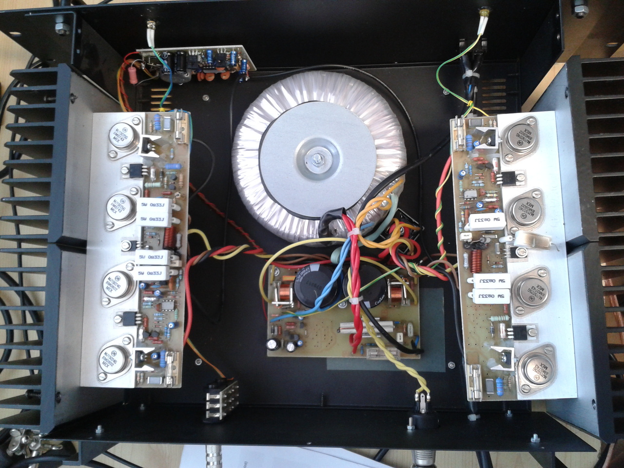

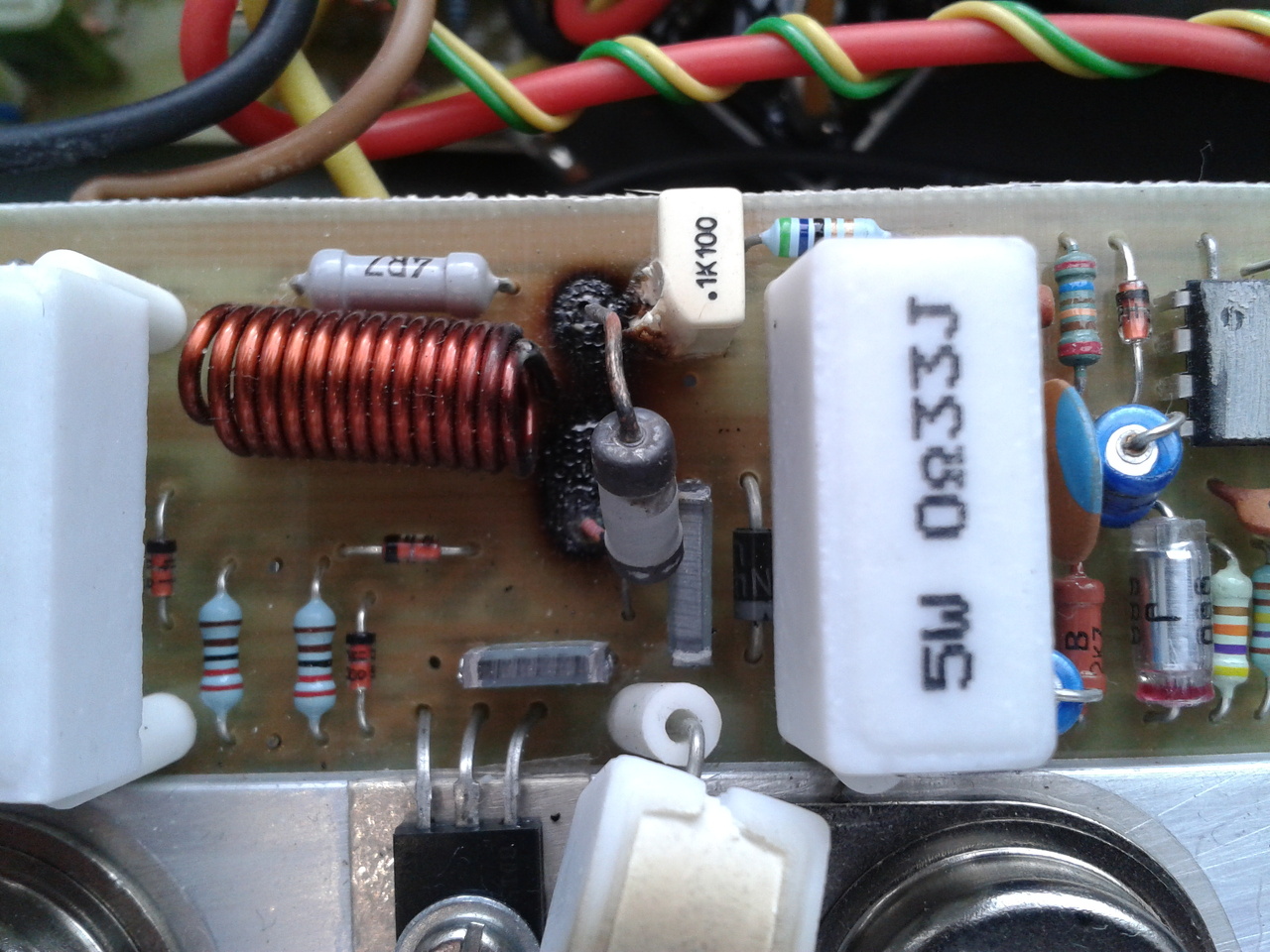

(#) macilaci19 hozzászólása Márc 27, 2013 /
Sziasztok !
Kapcsolási rajzot keresek Castone CPA 100H 600 W-os erősítőhöz.
Mindkét panelon ugyan az az alkatész van megégve,értékét nem tudom.
Egyébként szól az erősítő csak meddig?
Aki tud kérem segítsen
Köszönöm!!!
(#) Doncso válasza macilaci19 hozzászólására (») Márc 27, 2013 /
Forraszd ki és mérd meg őket.
(#) GyurikaBx válasza macilaci19 hozzászólására (») Márc 27, 2013 /
Szia! Ha minden igaz akkor az a kimeneti zobel tag, ami a gerjedést hivatott gátolni, azt kéne megnézni, hogy az ellenállás vagy a vele sorba kötött kondi lába a kimeneten van-e! Az értéke pedig 10 ohm. Szkópon meg kéne nézni az erősítőt, mert ha azok az ellenállások így elmelegedtek akkor gerjedhet rendesen, később nehogy a végtranyók is elmenjenek.
Üdv:Gyuri
(#) reloop válasza macilaci19 hozzászólására (») Márc 27, 2013 /
Szia! Itt a Castone témában találsz rajzot. Azt végtranzisztor emitter-ellenállásnak nézem. A tranzisztor párja valamiért nem működik, ide koncentrálódik a terhelés.
