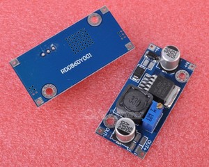

Egy olyan moduláris szabályozható áramkört szeretnék építeni, ami a VFD meghajtásához elengedhetetlen feszülségeket elő tudja állítani, így szükségem van DC poztív, DC negatív és AC feszültségekre. Egyedül a negatív feszültségtartománnyal vannak gondjaim, pontosabban annak az előállításával. Visszajelzésre nincsen szükségem, mert azt műszerrel mérem/mérném és egy heli timmerrel állítanám be a kívánt értéket.
A Tápfeszültség egy kapcsolüzemű tápegységből fakad ami DC32V -ot állít elő 5A natív terhelésre.

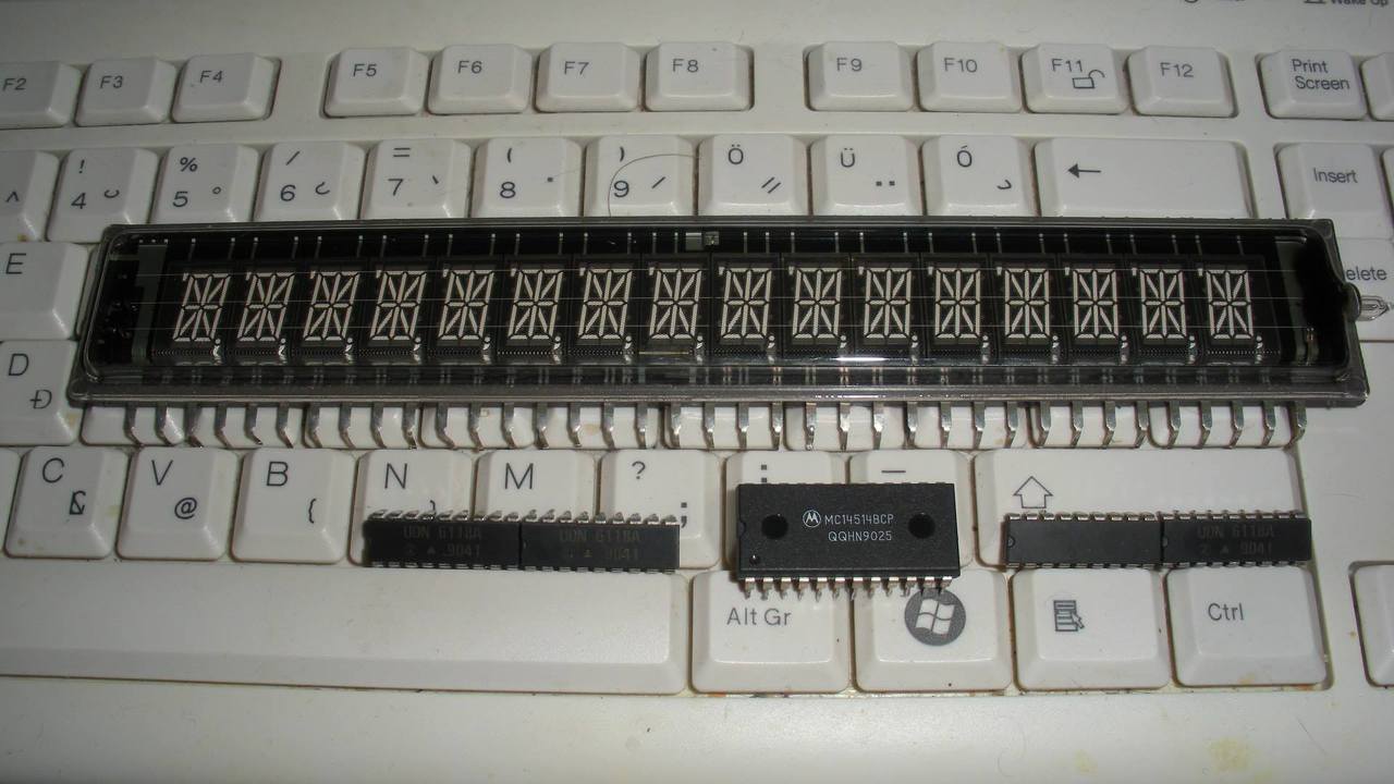

Van egy rakás VFD csövem, ami 7, 14, 16 szegmenses, vagy épp 5x7 -es kicsi pontmátrix, egy nagobb köteg DVD lejátszókból bontott VFD modulok, amikhez eltérő rács és anódfeszültségre van szükségem.
Tanulom a C nyelvet PIC mikrovezérlőkre, amihez építek egy fejlesztőpanelt, amin egy rakás DC-DC helyet kap meg perifériák, portkivezetések stb. Ahhez viszont azt szeretném, hogy a VFD se lehessen csatlakoztatási kivétel ( pláne, ha mindegyiken PTC gyártmányú PTxxxx VFD kontroller foglal helyet )

Hello! Ha csak +32Vdc feszültséged van, és a GND-hez képest 0..-35V-ra is szükséged van, akkor csak a DC-DC konverter segíthet, a +32V-ból szabályozható, de már negatív feszültséget állít elő.
Ha meg csak próbára kell, akkor két labortáp ésszerűbb megoldás. Ha ténylegesen felhasználod a csövet, akkor annak úgy is abban a készülékben kell megoldani az egész táplálását.

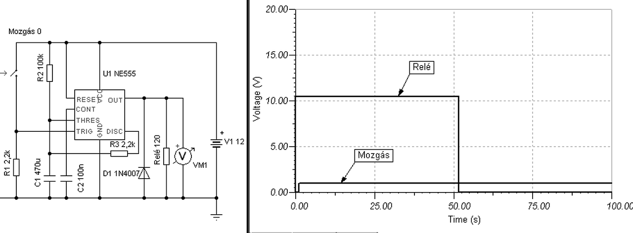

Egy mozgásérzékelő reléjére szeretnék egy időzítőt hozzáépíteni. Az időzítő készen van, azonban a mozgásérzékelőben lévő relé alapjáraton zárva van (nem lehet változtatni jumper-rel), így az időzítő folyamatosan megy. Idáig úgy oldottam meg, hogy egy relét iktattam be a mozgásérzékelő és az időzítő közé, amelyet szeretnék kiiktatni belőle. Rémlik nekem egy kapcsolási rajz kettő darab tranzisztorral, azonban ötletem sincs, hogyan keressek rá. Ehhez szeretnék segítséget kérni.

Nem, nem. Egy reflektorhoz szeretném használni, tehát nem szeretném megbontani. Az időzítő amiatt kell, mert körülbelül fél percig szeretném, hogy világítson a lámpás, s ehhez a mozgásérzékelő túl rövid ideig engedi el a relét.

Az időzítő már készen van (555 ic a lelke), tehát csak az invertálás része hiányzik a történetnek. Nekem jó az egy tranzisztoros verzió is.
A mozgásérzékelő reléjén most folyamatosan átfolyik a tápfeszültség, ami behúzva tartja azt. Nekem lényegében egy olyan invertáló áramkör kellene, amelynek a "kiemenetén" alapjáraton nem folyik áram, így a hozzákapcsolt időzítő nem indul be. A folyamat akkor indulna be, ha a mozgásérzékelő szakítja a relé áramkörét, ezáltal az invertáló kimenetén megjelenik a tápfeszültség. Remélem sikerült jól szavakba önteni, eléggé kacifántosra sikerült.

Szia Proli007. Labortápom az nincsen. Első szempont, hogy modulrendszerű legyen a kivitel. A DCDC konverter lenne a legjobb választás, de abból nem találok könnyen vásárolhatót.
DCDC modulból amivel szabályozható pozitív tápot tudok előállítani már szereztem be, egyedül a a negatyv tartományra nem találok vásárolhatót ebay -on.

Az 5A -es táp korán sem felesleges, mert a fejlesztőáramkör szerves részét fogja képezni, amit több ágra osztva DCDC modulok fognak ellátni tápfeszültséggel ahol is itt a 7805, meg LM317 és társai nem jó megoldás, minden kapcsolóüzem alatt fog működni, modulrendserűen.

CSő felhasználásával kapcsolatban: Mind a kettő, egyrészt csőtesztelésnél, kipróbálásnál nem jönne rosszul a modul amiről csak beálított érték(ek)kel betudom izzítani a csöveket, végleges beépítés meg természeten más, ott szabadabb megoldás, meg annak csak fix értéken kell járnia "ismert" körülményke között.
(#) _ampervadasz_ válasza proba hozzászólására (») Júl 13, 2014 /
A VFD csövet, minden esetben PTC családmárkanév alatt futó PTxxxx kontrollerrel fogom megoldani, ami a VFD vezérlésén kívül (van LED -es verziója is, illetve itt a HE-n egy cikk róla) billentyűzetmátrixot is tud kezelni, magát a kontrollert SPI buszon keresztül közvetlenül össze tudom kapcsolni az MCU -val, így itt lesz a legkisebb mókám jelenleg.

Azért mennyivel egyszerűbb lenne, ha lerajzoltad volna mi van. Mert itt az invertered. De gyanítom, hogy az 555-ös kapcsolásod is egy monostabil. ÉS ha azt nem úgy indítod a relével, hogy a "felhúzó" ellenállást a testre kapcsolod a kontaktussal, hanem lehúzó ellenállást használsz és a kontaktus a tápra van kötve, akkor már lehet célba is értél. (Mint ahogy a rajzon is be van kötve a kontaktus.)

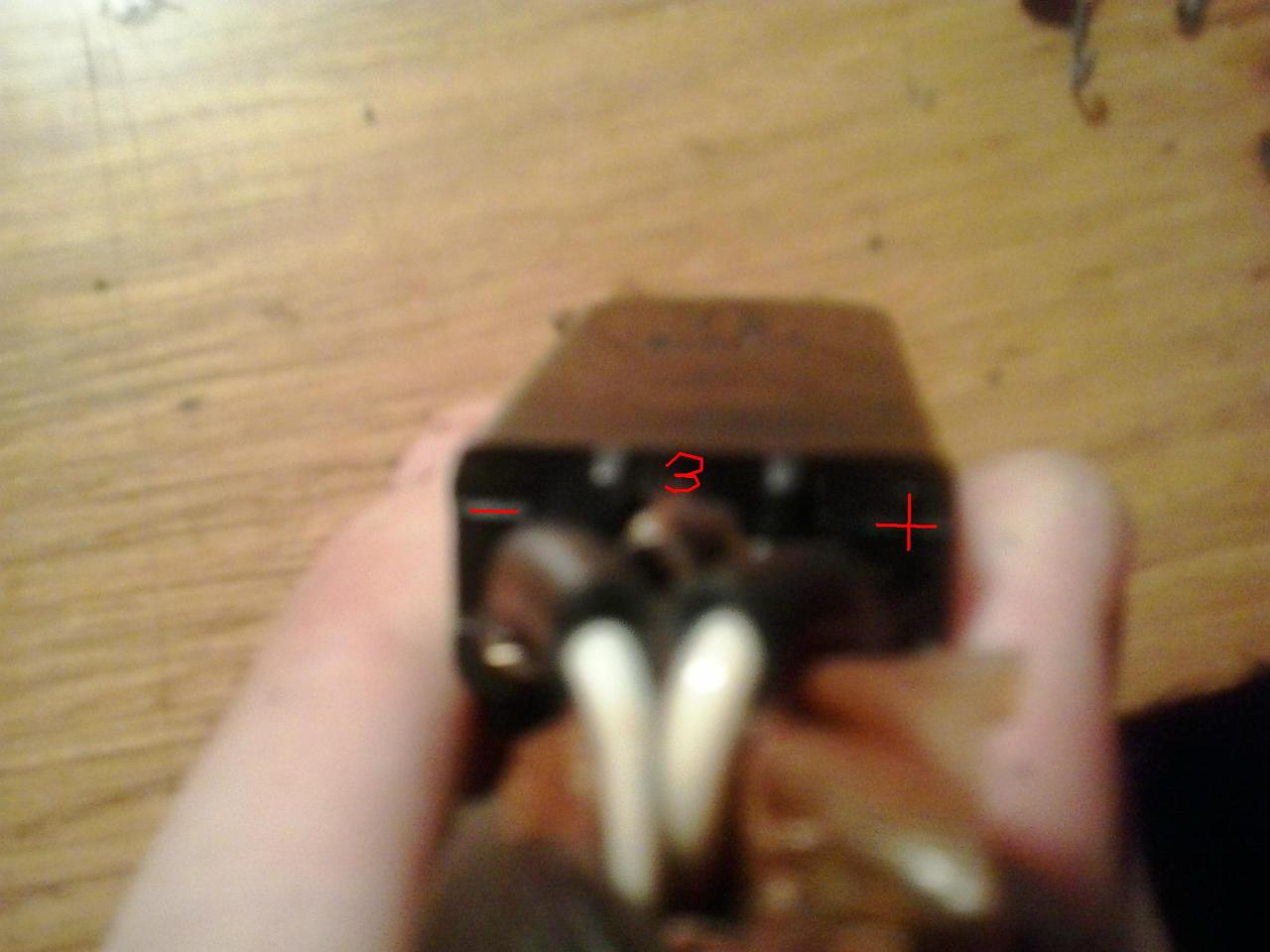

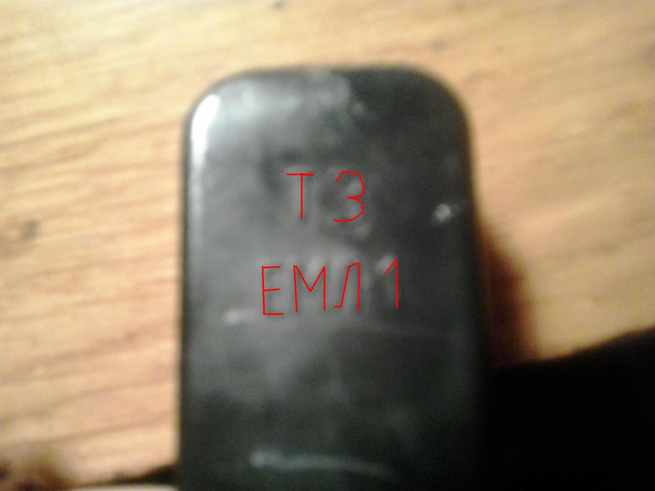

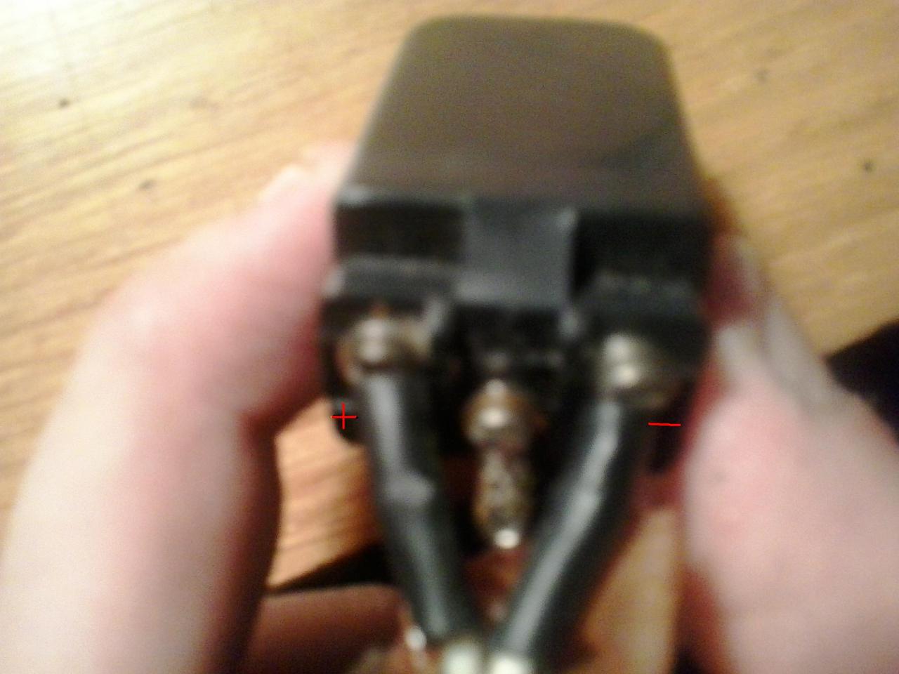

Üdv. Szoviet tank rádió gégemikrofonjának a kapcsolásást keresném. Egy két kép segítségnek. Átrajzoltam hogy minden látszódjon.

Sajnos azt nem tudom csak a mikrofonját,illetve a hejhallgatóit kaptam meg sajnos.

Sajnos ezek nem eggyeznek meg az enyémmel. Az enyémen 4 pólusú téglalap alakú fém csatlakozó van.
