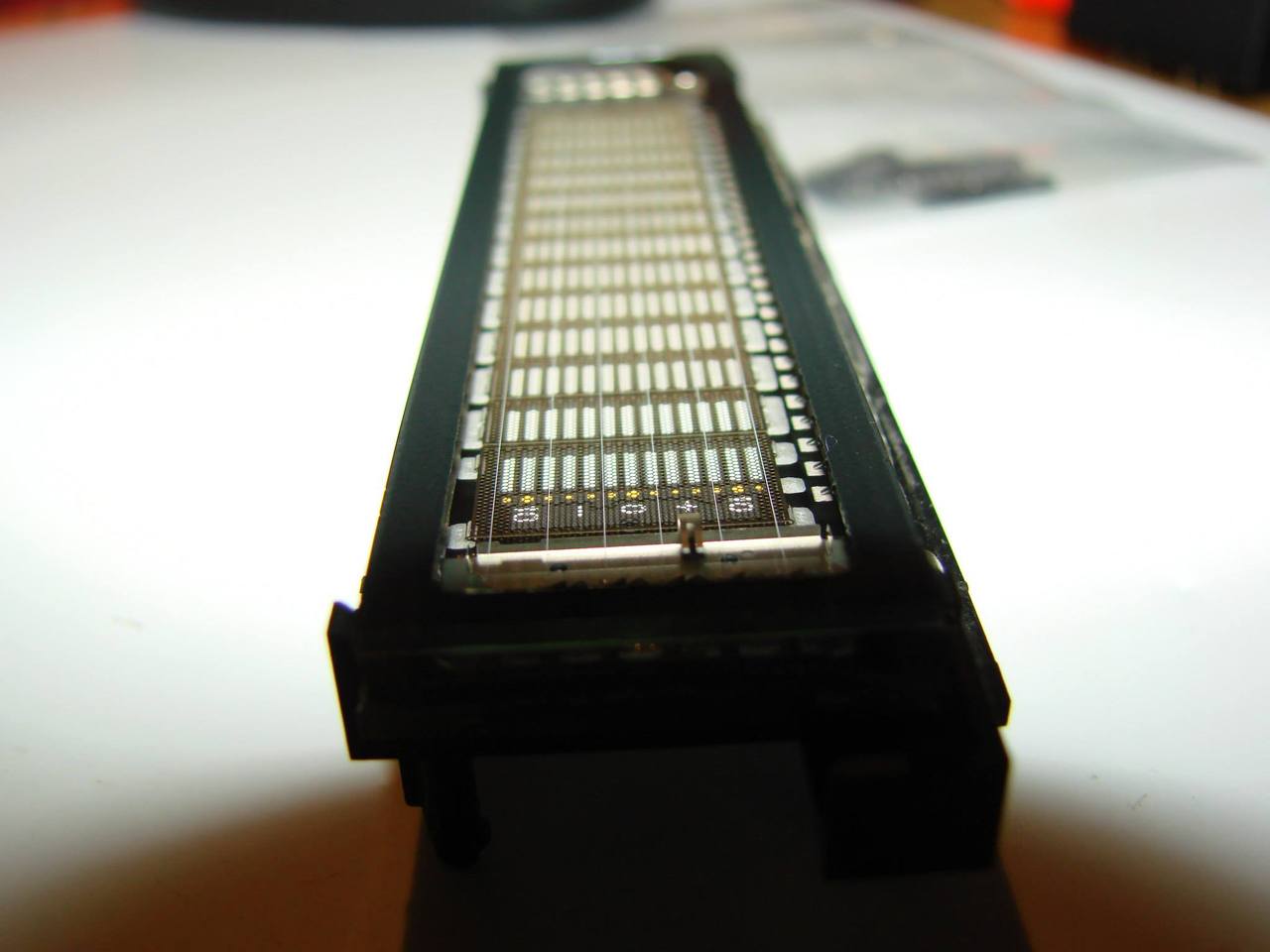

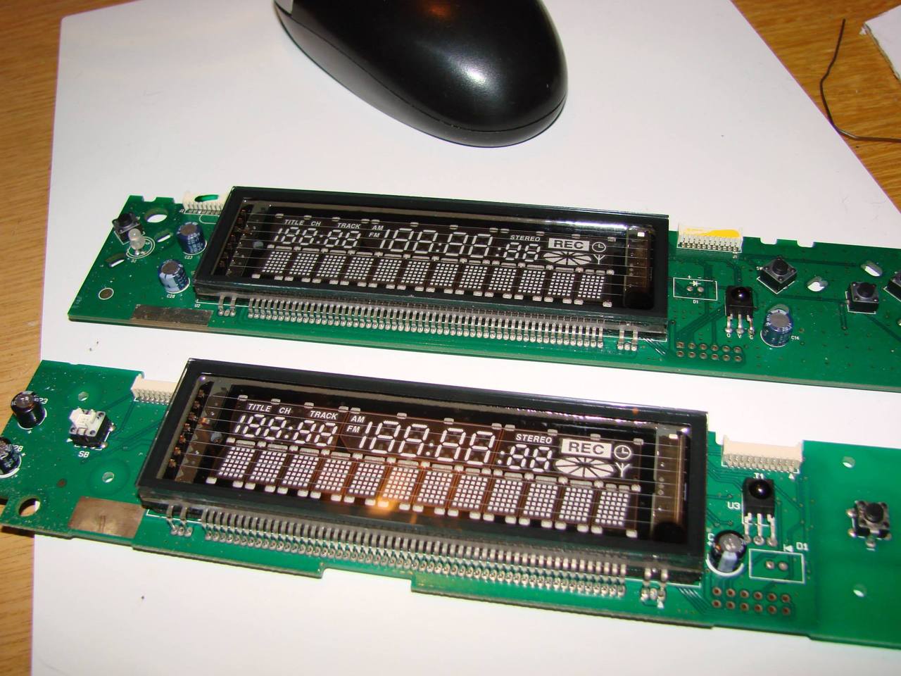

Egy olyan moduláris szabályozható áramkört szeretnék építeni, ami a VFD meghajtásához elengedhetetlen feszülségeket elő tudja állítani, így szükségem van DC poztív, DC negatív és AC feszültségekre. Egyedül a negatív feszültségtartománnyal vannak gondjaim, pontosabban annak az előállításával. Visszajelzésre nincsen szükségem, mert azt műszerrel mérem/mérném és egy heli timmerrel állítanám be a kívánt értéket. A Tápfeszültség egy kapcsolüzemű tápegységből fakad ami DC32V -ot állít elő 5A natív terhelésre. Van egy rakás VFD csövem, ami 7, 14, 16 szegmenses, vagy épp 5x7 -es kicsi pontmátrix, egy nagobb köteg DVD lejátszókból bontott VFD modulok, amikhez eltérő rács és anódfeszültségre van szükségem. Tanulom a C nyelvet PIC mikrovezérlőkre, amihez építek egy fejlesztőpanelt, amin egy rakás DC-DC helyet kap meg perifériák, portkivezetések stb. Ahhez viszont azt szeretném, hogy a VFD se lehessen csatlakoztatási kivétel ( pláne, ha mindegyiken PTC gyártmányú PTxxxx VFD kontroller foglal helyet ) A hozzászólás módosítva: Júl 8, 2014
Hello! Ha csak +32Vdc feszültséged van, és a GND-hez képest 0..-35V-ra is szükséged van, akkor csak a DC-DC konverter segíthet, a +32V-ból szabályozható, de már negatív feszültséget állít elő.
Ha meg csak próbára kell, akkor két labortáp ésszerűbb megoldás. Ha ténylegesen felhasználod a csövet, akkor annak úgy is abban a készülékben kell megoldani az egész táplálását.
Először is puskáznák a DVD lejátszók tápellátásából. Szerintem járható út a +32V ból egy negatív stabilizátorral előállítani az 5V-ot Ez a -5V lenne a tulajdonképpeni gnd-d. A váltóval némi gond van, ezt egyszerű eszközökkel ( egy két tranzisztor) már nem kivitelezhető.
Úgy emlékszem ezek a kijelzők vígan elvoltak - 20-25V körüli feszültséggel.A fogyasztásuk meg nulla, így az 5A táp felesleges. Ha gyorsan egyszerűen akarsz hozzájuk tápot, irány az első VFD-s DVD, kiveszed a tápját, és minden kész ( már ha jó) .Hab a tortán, a kijelzője valószínű valami soros busszal vezérelhető úgy ahogy van, még a szintillesztéses kínlódás is elmaradhat.Más részről meg szerintem van VFD-s topic is.Lehet ott gyorsabban segítséget kapnál.

Szia Proli007. Labortápom az nincsen. Első szempont, hogy modulrendszerű legyen a kivitel. A DCDC konverter lenne a legjobb választás, de abból nem találok könnyen vásárolhatót.
DCDC modulból amivel szabályozható pozitív tápot tudok előállítani már szereztem be, egyedül a a negatyv tartományra nem találok vásárolhatót ebay -on.
Próba. A DVD lejátszók negatív tápjával nem szeretnék szórakozni, mert azok kommersz alkatrészekből épülnek fel, pláne nemigen terhelhetőek, meg fix értéken járnak, illetve azoknak tápegységeknek terhelni kell a többi ágát is, hajlamosak megfutásra ésatöbbi (csuklóból kukába vágom, csak a porvasmagokat rakom el, meg néhány ismert PWM IC -t FET -el legfeljebb).
A -5 -12 -15V -ra van kifezetett regulátoráramköröm ( laptopokból kibányászva egy része ), ez csak az MCU(-k) és LCD kijelzők érszére lesznek fenntartva. Itt szabályozható feszültségű negatív tartományú áramkörről van szó, mellyel legfeljebb -35V -ig kell lemenni, fél (vagy kicsit több ráhagyással egy) Amper terhelhetőséggel +32V DC tápról. Az 5A -es táp korán sem felesleges, mert a fejlesztőáramkör szerves részét fogja képezni, amit több ágra osztva DCDC modulok fognak ellátni tápfeszültséggel ahol is itt a 7805, meg LM317 és társai nem jó megoldás, minden kapcsolóüzem alatt fog működni, modulrendserűen. A hozzászólás módosítva: Júl 13, 2014
CSő felhasználásával kapcsolatban: Mind a kettő, egyrészt csőtesztelésnél, kipróbálásnál nem jönne rosszul a modul amiről csak beálított érték(ek)kel betudom izzítani a csöveket, végleges beépítés meg természeten más, ott szabadabb megoldás, meg annak csak fix értéken kell járnia "ismert" körülményke között.
A VFD csövet, minden esetben PTC családmárkanév alatt futó PTxxxx kontrollerrel fogom megoldani, ami a VFD vezérlésén kívül (van LED -es verziója is, illetve itt a HE-n egy cikk róla) billentyűzetmátrixot is tud kezelni, magát a kontrollert SPI buszon keresztül közvetlenül össze tudom kapcsolni az MCU -val, így itt lesz a legkisebb mókám jelenleg.
