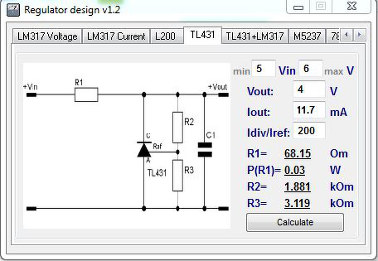

Így jött ki a 68R az áramerősség 11.7mA hogy kijöjjön a 68R jó lesz így?
100mA-hez 9.04R kell.
Számolgattam egy picit, a 4V ból az 5K-n 0,8mA folyik majd tehát elégnek kell lennie.
De ha pl le kell mennem 1K-ig akkor már 4mA ez is elég még.
A hozzászólás módosítva: Dec 24, 2015

(#) Sebi válasza zoly15 hozzászólására (») Dec 24, 2015 /
Oké, mondjuk én 5V-ra állítottam, akkor ad a 68 ohm kb 10mA-t. 4V-nál az 5k-val már nem biztos, hogy kapsz végkitérést (igaz, ott van még a poti a visszacsatoló ágban, azzal is kell majd játszani).

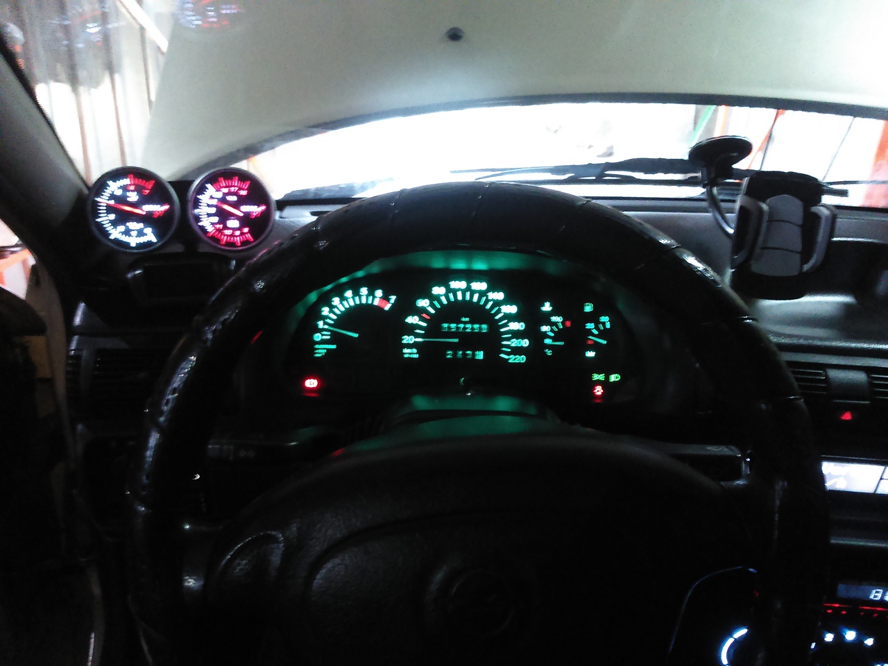

Minden csoda 30 percig tart, levegővel működött a mérő műszer, de az autóban bent már nem annyira.
Indítózáskor kiakad a műszer, majd a motor indítása után amíg üzemel a szekunder levegő szivattyú a mutató nullán áll. Mikor kikapcsol ez a szivattyú feláll a mutató 2.5 Bar köré, bár ilyen hideg olajjal még kb. 4Bar körül van az olajnyomás.
Mindenféle elektromos fogyasztóra esik a mutató által mutatott érték, féklámpára kevésbé, a fűtő ventilátor fokozataira is lépcsőben esik a mutató, hátsó ablakfűtés és tompított fényszórónál teljesen 0-ra leesik a mutató.
Mi lehet a baj? Azért mert a kábelek mellett fut a nyomásmérő szonda és a műszer közötti kábel?
Árnyékolt kábel kellene? Másra nem tudok gondolni.

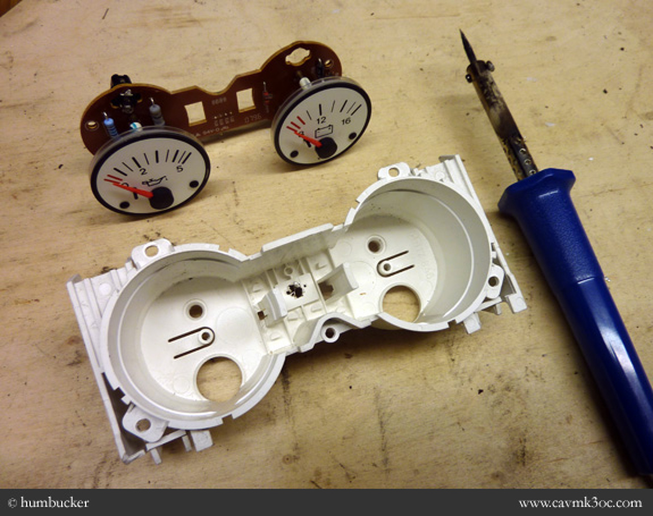

Sok kutakodás után egy külföldi oldalon találtam ezt a képet.
Ők is hasonló dolgon dolgoznak. Nem-e lehetne így megoldani ezt is? Feszültségosztóként működne a szenzor és a műszert erre az osztóra kötni?
Annyi kiegészítéssel, hogy egy tranzisztort nyitna a szenzor, hogy ne a szenzort terheljem a műszer + az átfolyó árammal? Vagy ez hülyeség lenne?
A szenzor ami be van tekerve az autóba Opel Calibrához való. A mérőműszere már kincsnek számít, nem is igazán találtam róla képeket, nem hogy esetleg rajzot.
A csatolt képen látni hogy a műszer panelén csak 2 1-2W-os ellenállást látni, lehet hogy gyárilag ilyen osztóval lenne megoldva a kijelzés?

Ha nem stabilizátorról járatod, mindenre mozogni fog a műszer. Meg lehet oldani tranzisztorral is, de az elég instabil. Először arra gondoltam, hogy betehetnéd a szenzort a TL431 oszójába, - de az nem megy lejjebb 2,5V-nál. Szóval kell az erősítés, mert nagyon durva a műszer (ahogy autóban szokásos). Tehát, ahogy írtam, emeld meg a tápot annyira, hogy a szenzor helyén az osztóban a max-nak megfelelő ellenállással kapjál végkitérést.
(A csapkodás oka lehet az is, ha a testje a szenzornak csak a motorblokkra van kötve - ez olyan, mint az erősítőknél a földhurok: idegen áramok is folyhatnak, ami itt a műszeren jelent kitérést.)

(#) zoly15 válasza zoly15 hozzászólására (») Dec 25, 2015 /
Rákötöttem a műszer testpontját a motorblokkra és láss csudát, működik :-o
Sohasem gondoltam volna.... Nemsoká test kontakt problémák lesznek? Tavasszal amúgy is tervezem a nagy áramú kábelek cseréjét
Működik szépen, készre szereltem. Mértem feszültséget az akku és a kasztni között, minden fogyasztó bekapcsolva, 136mV küöndbség van. Köszönök mindent!

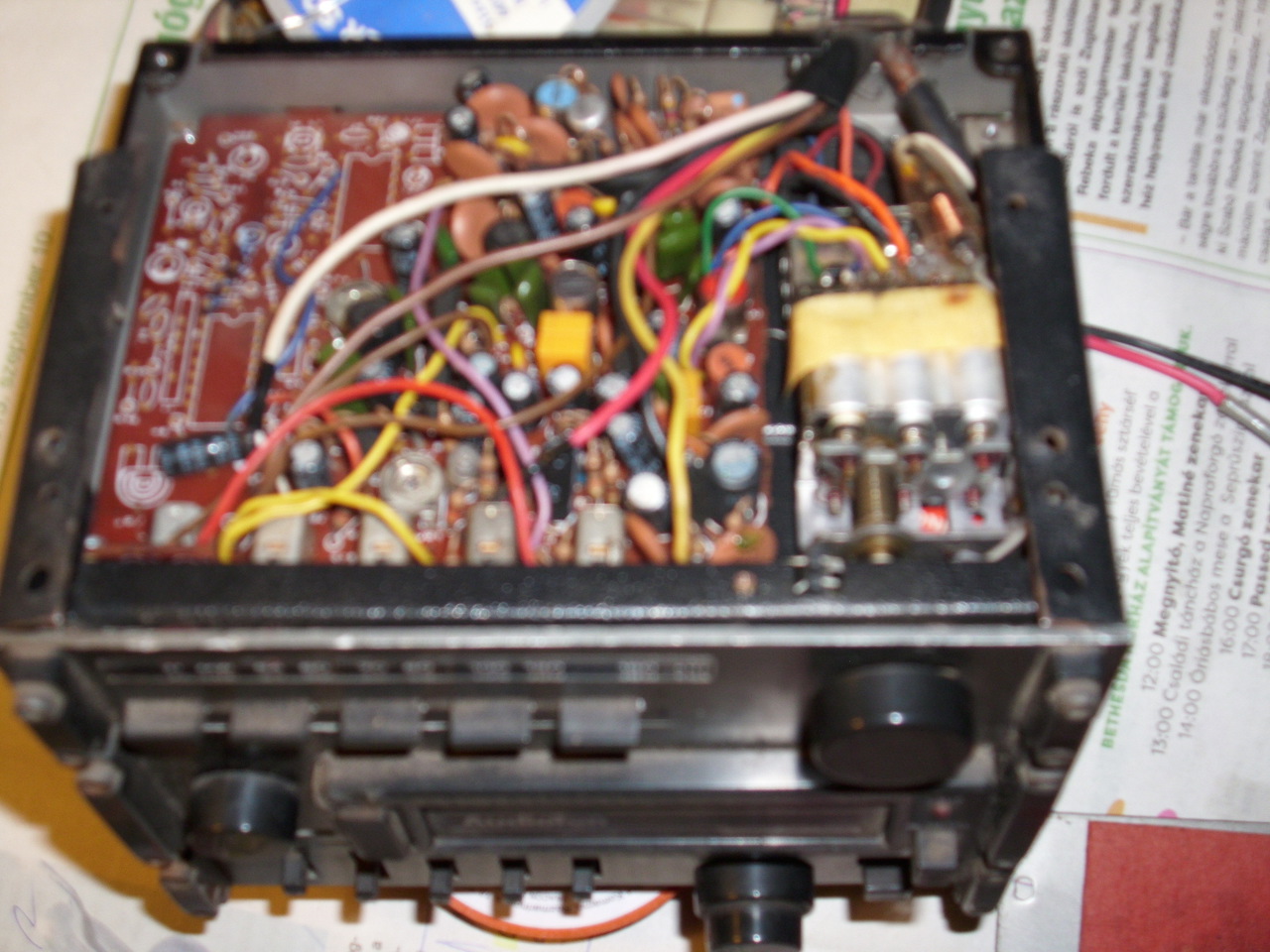

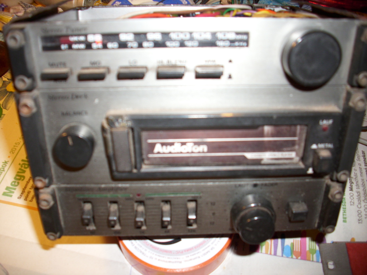

(#) lele hozzászólása Dec 26, 2015 /
Kedves Fórum társak!
Kapcsolási rajzot keresnék, ha még létezne ehhez a készülékhez, "AudioTon CCp-100" autós mini hifi torony, 2x25W-os erősítő, kazettás magnó, és tuner részből áll. Csak a tunerrel van probléma, az fm sávban csak zaj van állomásokat nem lehet hangolni. Az egyik benne lévő tranzisztor nagyon melegszik, sajnos a számot nem pontosan lehet látni, "K4B C330, vagy K48 C330"
Ebben kérném a segítséget.
Üdv. Lele

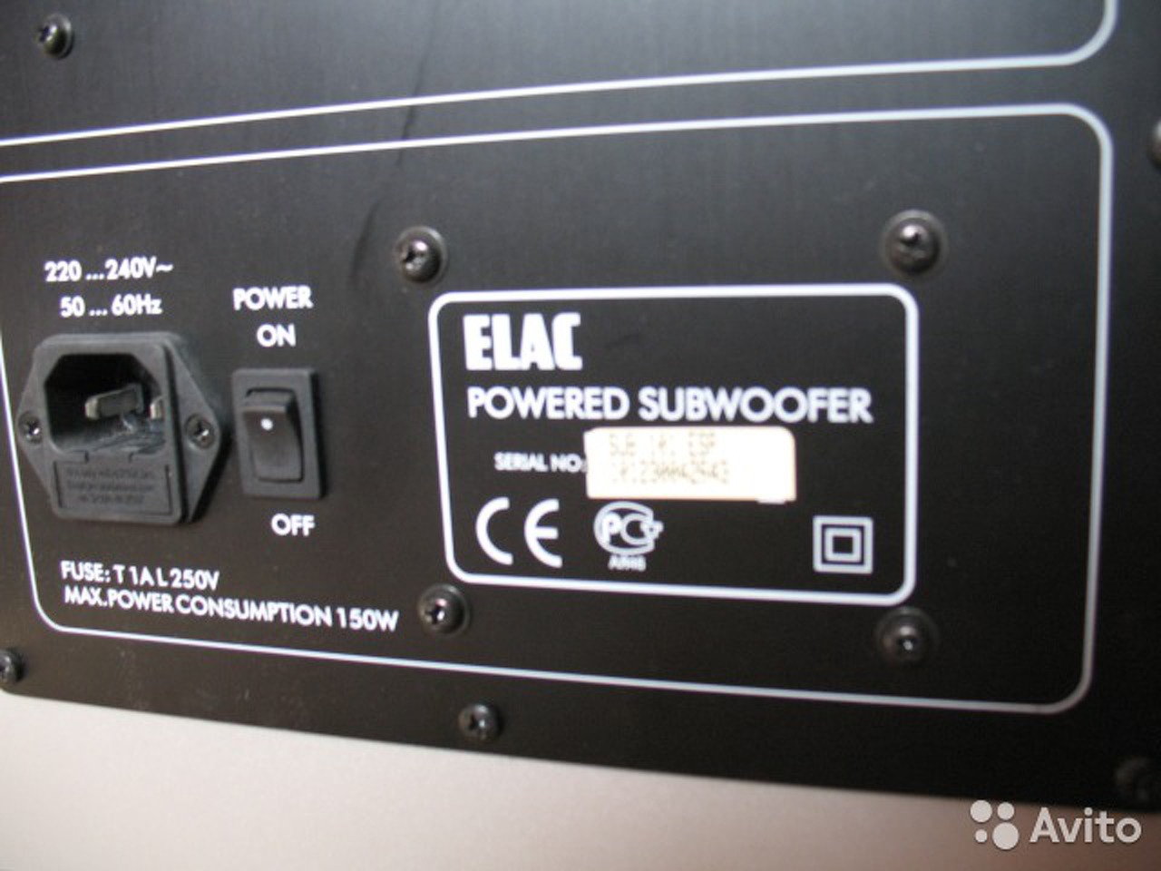

(#) latyakosa hozzászólása Dec 27, 2015 /
Kedves Fórum tagok!
SUB 101 ESP névre hallgató aktív subláda kapcsolási rajzát keresem.
A végfok modul sub100c azonosítón fut.
Előttem már belenyúltak az erősítő részbe, de sajnos nem lett jó a javítása.
Előre is köszönettel.
üdv_:
L
(#) lele válasza lele hozzászólására (») Dec 29, 2015 /
Az AudioTon mini hifihez a képeket elfelejtettem felrakni. Most ezt pótolom, hátha valakinek ismerős lesz a készülék.
Üdv. Lelel
