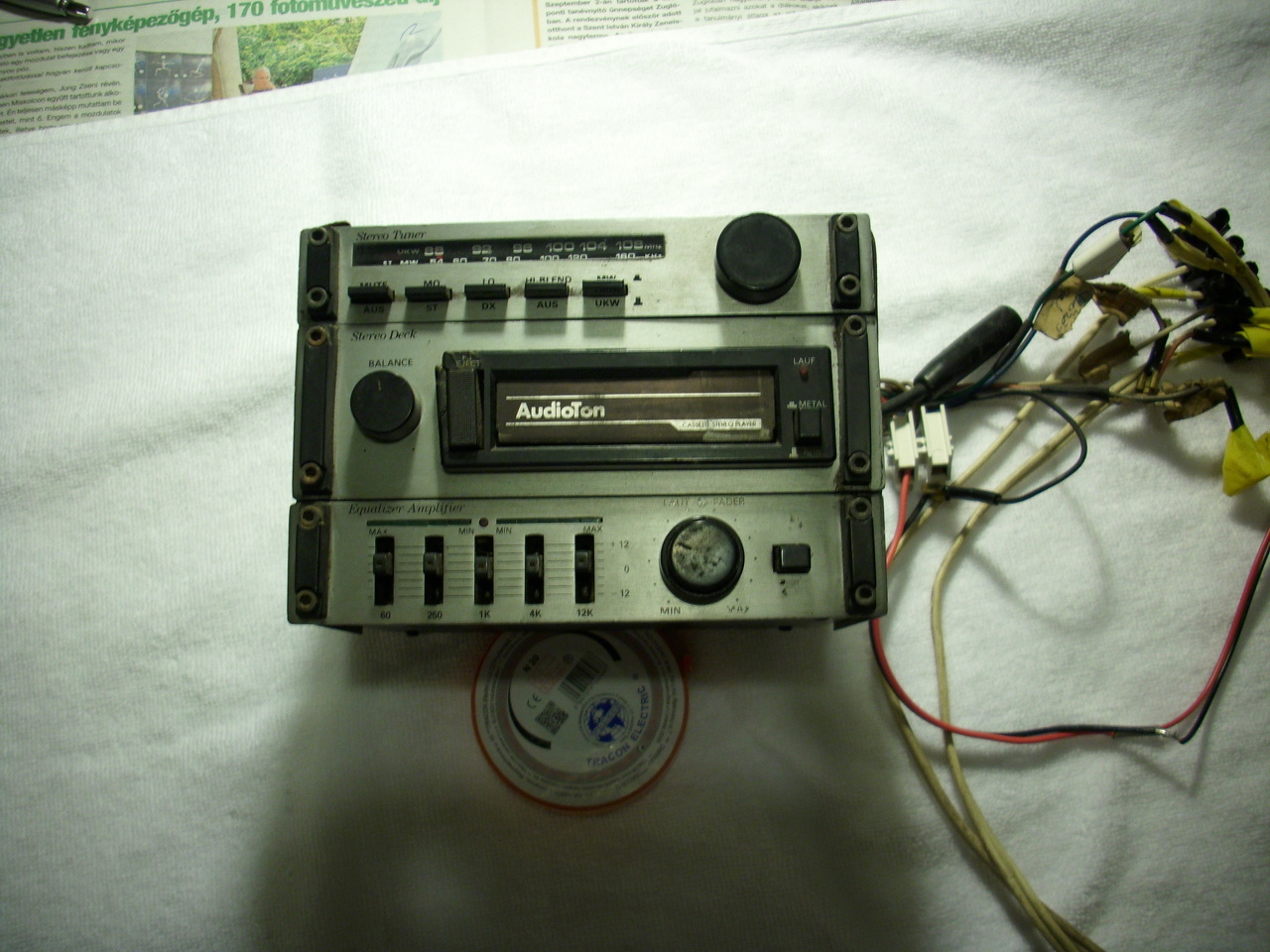

Ezeket kár is volt fölrakni, mert konkrétan semmit se látni belőle, csak a homályt
(#) hobbyboby válasza qvasz2 hozzászólására (») Jan 2, 2016 /
Megnéztem a képeket.
Igaz a homály!
(#) Gafly válasza lele hozzászólására (») Jan 2, 2016 /
A képeket megnézve jelentős összegben mernék fogadni arra, hogy régen át lett hangolva a készülék "keleti" normára. Most pedig ott már nincs sugárzás. Szerintem egyszerűen csak vissza kellene hangolni. Az oszcillátor frekvenciát megmérve egyszerűen igazolható/cáfolható a feltételezés. Az áthangoláshoz nem igazán kell rajz, régen rajz nélkül, rutinból történt a "műtét". Most pedig szerintem csak vissza kell csinálni

(#) lele válasza Gafly hozzászólására (») Jan 2, 2016 /
Kedves Gafly!
Nem "keleti" normás a készülék. /nem javaslom a fogadást, veszítenél/ Talán ezek a képek tisztábbak és jól látható fm sávban a 87,5-108MHz. ("Az egyik benne lévő tranzisztor nagyon melegszik, sajnos a számot nem pontosan lehet látni, "K4B C330, vagy K48 C330") A kivett tranzisztor olyan típusnak látszik mint a BC212, vagy BC182, de nem tudom pontossan, hogy helyettesíthetem-e ezekkel a tranzisztorokkal. Köszi.
Üdv. Lele
Egy frekvencia méréstől boldogabb lennék.
(#) pucuka válasza lele hozzászólására (») Jan 2, 2016 /
Félreértetted. Gafly kolléga azt mondta, hogy az eredetileg nyugati normás 88 - 108 MHz (ami rá is van írva) át lett hangolva OIRT sávra, és ezt kéne most visszahangolni.
A két tranzisztor, amit kiszedtél (nem volt valami jó ötlet) nagyfrekvenciás tranzisztor (fT 1800 MHz), a helyettesítése sem könnyű.
Inkább a tekercsek, és a hozzá kapcsolódó kondenzátorok körül kéne keresgélned. Forrasztás nyomokból látható, hogy eredeti-e.
De van saját topikja a témádnak, inkább abban kellene tájékozódnod.
