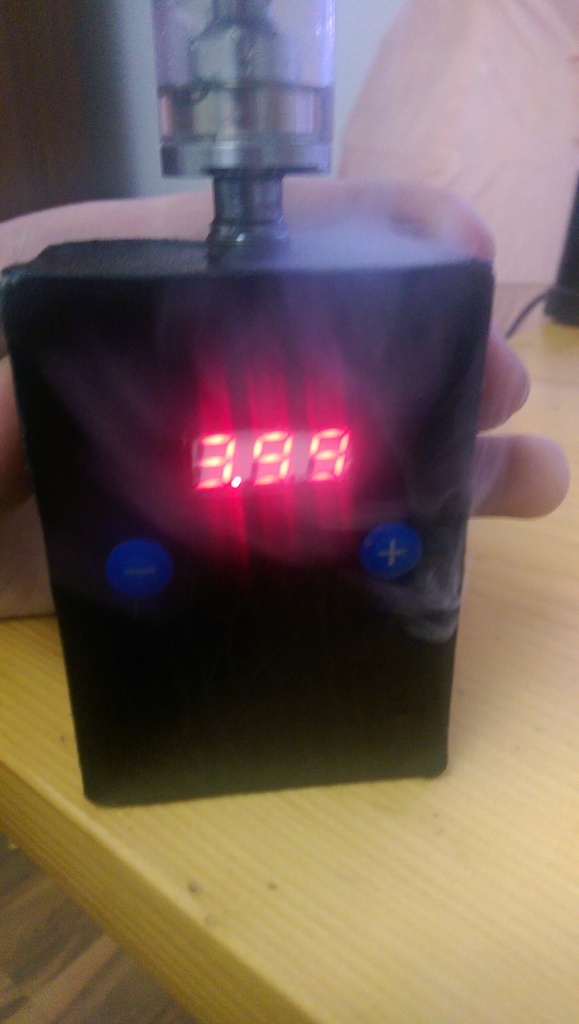

(#) Davidd válasza proli007 hozzászólására (») Feb 22, 2016 /
Pontosan. Elektromos cigi projekt. 2 darab akksi aminek darabja 2500mAh, 22A folyamatos terhelest birnak, ezek parhuzamosan. Ehez kellene valamifele inverter mert igy is a terhelo ellenallas 0.2ohm de ezzel nem tudok ekkora taprol 100w ig felmenni.
A hozzászólás módosítva: Feb 22, 2016
(#) steelbird válasza Davidd hozzászólására (») Feb 22, 2016 /
Az e-cigi akkumulátorok 4,2 V -osak, ha azt akarsz készíteni magadnak, miért kell a 7V? Azok 4,2V -ról működnek.
Ha 7V kell, akkor sorba kötve nem jó az a két akksi neked? Akkor a 100W -hoz kb. 14A kell.
(#) Davidd válasza steelbird hozzászólására (») Feb 22, 2016 /
Igen 4.2 V feltoltott allapotban, es 3.2 ig egeszseges lemeriteni, mellekelek egy kepet a mostanirol, mar van benne egy atmega328as feszmeres(volt/%),pwm(%-ban). Dupla ellenallasos goblin mini porlaszto.

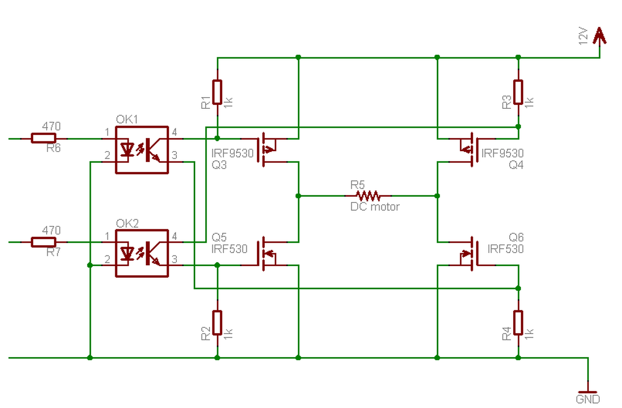

(#) sanya26 hozzászólása Márc 8, 2016 /
Azt szeretném kérdezni, hogy a mellékelt képen látható kapcsolás működő képes-e IRF540 és IRF5305 fet párossal is. 12 V-ra kell, de csak 1-2 másodpercig kellene csak működnie mindkét irányba.
Előre is köszönöm.

(#) kokozo válasza sanya26 hozzászólására (») Márc 10, 2016 /
Igen.
