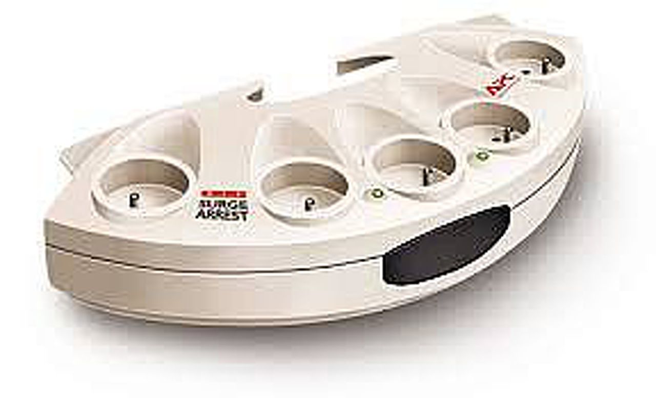

Segitséget szeretnék kérni a képen levő konektór halmazról , ha lenne valakinél kapcs rajz nagyon megköszönném , nem akarom szétdúrni . előre is köszönöm a segitséget SURGE APREST E20
(#) kadarist válasza Fülöp Ferenc 49 hozzászólására (») Feb 13, 2016 /
Mit szeretnél csinálni vele., miért kell a rajz?
(#) Fülöp Ferenc 49 válasza kadarist hozzászólására (») Feb 13, 2016 /
Komoly szürőt selytek benne és védelmet . Csak a tisztánlátás miatt és az ismeretért. Mopst is használom , a pc környezetben.
A hozzászólás módosítva: Feb 13, 2016
Néhány varisztort, szikraközt és tekercset találnál benne: Bővebben: Link.

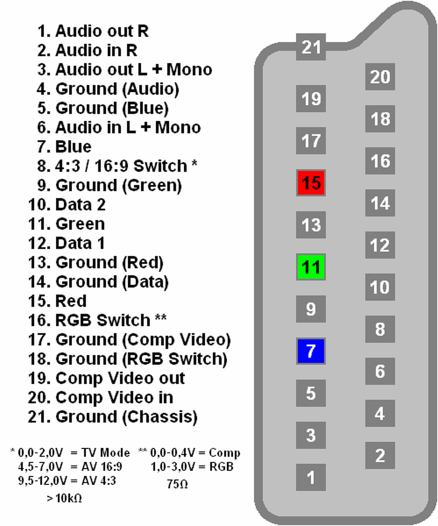

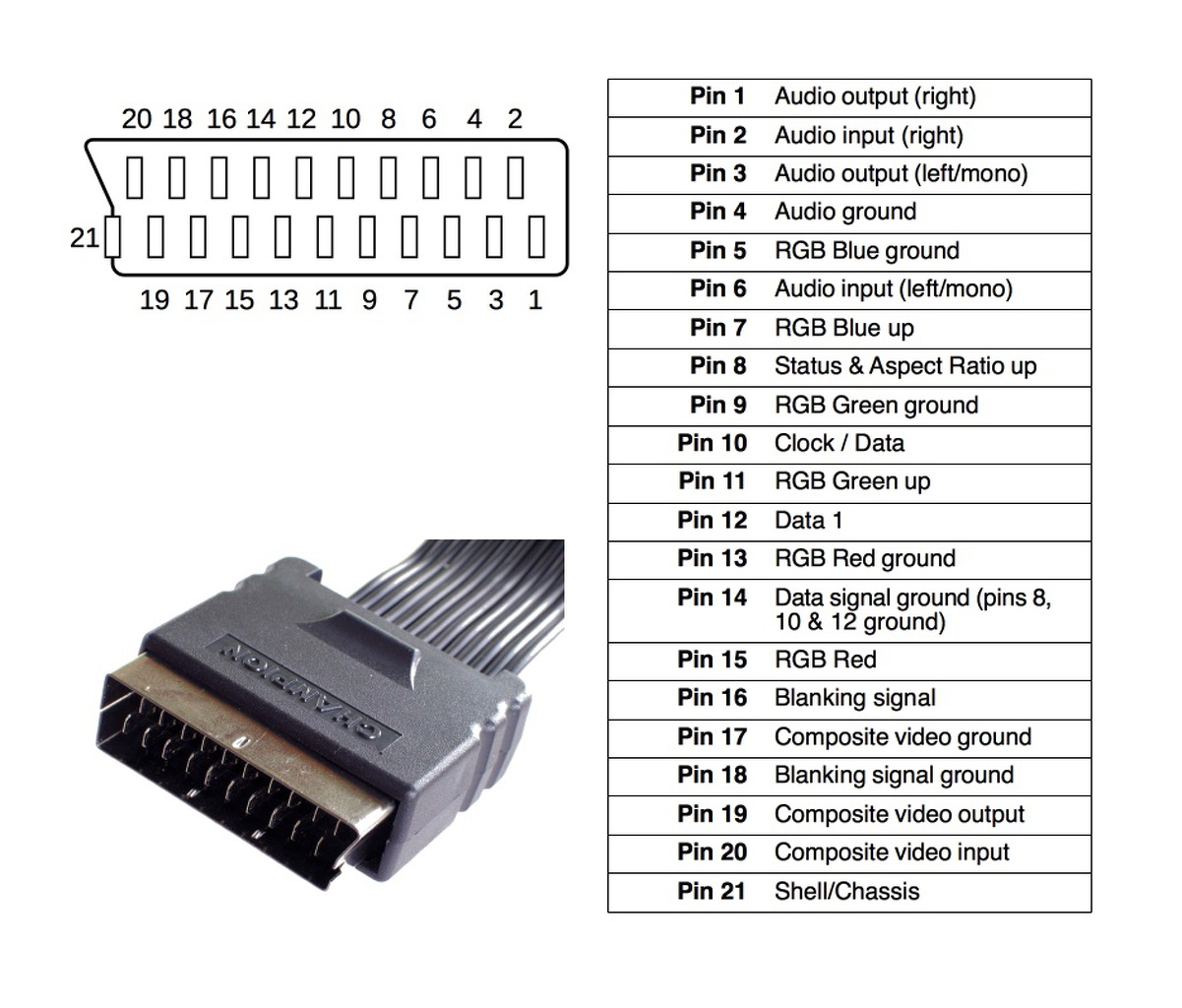

Építettem egy EURO SCART elosztót, de sajnos nem akar működni!
Csak simán párhuzamosan össze kötöttem 3 darab SCART anya csatlakozót, a tévébe a kép oldalra futkározik gyorsan, pedig minden láb helyesen van be kötve! (gondolom van ennek valami fortéja?).
Néztem az interneten rajz után kajtatva, de sajnos nem leltem hogy hogyan is kell ezeket össze kötni!?.
Ha valakinek van egy ilyen rajza azt szívesen meg köszönném!
Tehát egy SCART ANYA bemenet, és kettő darab csatlakozó (ANYA) kijövetel.
A hozzászólás módosítva: Feb 14, 2016
(#) Sebi válasza soos csaba hozzászólására (») Feb 14, 2016 /
Úgy értelmezem, hogy a TV-n lévő SCART bemenetként lenne használva három készülék számára.
Ebben az esetben nem lehet simán párhuzamosítani a 75 ohmos kimeneteket, mert elrontja az illesztést, ami a szinkronjelek sérülését okozza. Ha jól van bekötve akkor egy készülék csatlakoztatásakor így is működnie kell (csak a második bedugásánál romlana el a kép).
Video bemenet választó IC kell (vagy DIP tokos reed relé), amit szerencsés esetben az éppen aktív jelforrás által kiadott 12V-os kapcsolójellel automatikusan lehet vezérelni. Persze, ha egyszerre két forrásod is aktív, akkor vagy Neked kell választani egy kapcsolóval, vagy ki kell kapcsolni a nem használt berendezéseket.

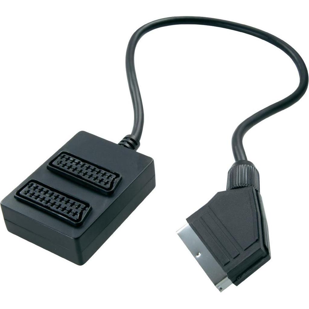

(#) soos csaba válasza Sebi hozzászólására (») Feb 14, 2016 /
Úgy lenne használva hogy egy scart bemenet volna, ami egy beltéri egységről (mindig tv) kapná a jelet, és elosztaná két tévének ezt a jelet!
Valahogy ezt kellene meg oldani!
Nem tudom abban az elosztóbán milyen elektronika lehet? (Lásd kép fentebb)

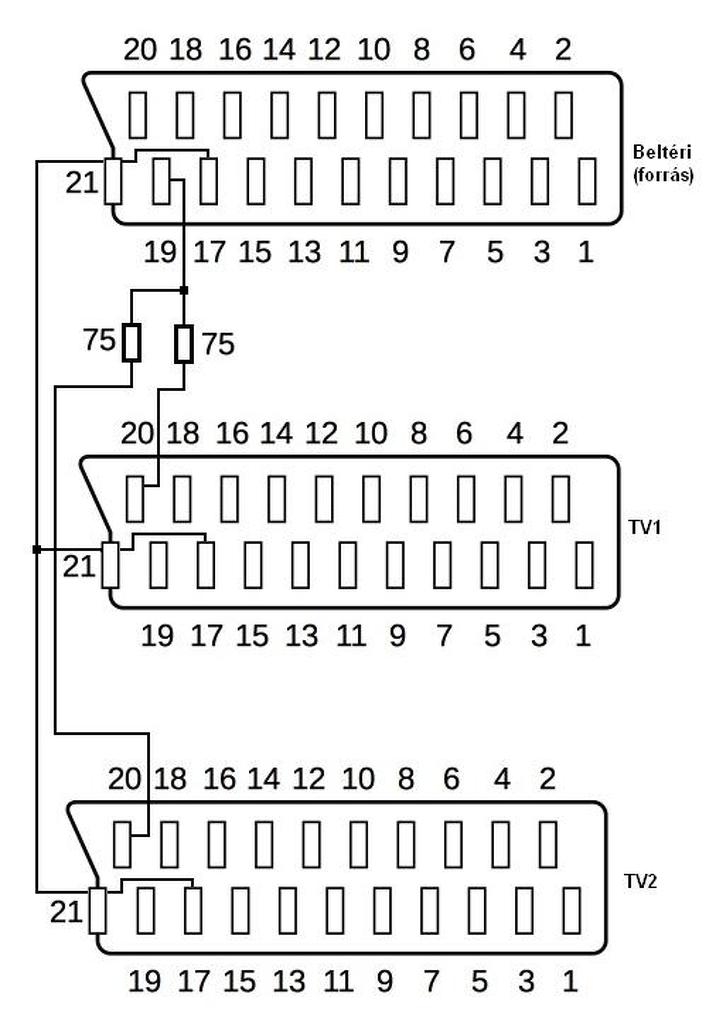

„egy scart bemenet volna, ami egy beltéri egységről (mindig tv) kapná a jelet, és elosztaná két tévének ezt a jelet!”
Helyesebben: egy KIMENET van, amit két bemenetre akarsz vinni...
Ha elég a jel, akkor 2 ellenállás megoldja az illesztést.

(#) soos csaba válasza Sebi hozzászólására (») Feb 15, 2016 /
Köszönöm az eligazítást, és a rajzot!
És a többi lábat csak simán párhuzamosan kössem össze egymással?.
Azért van még egy pár láb ami be kellene kötni ahogy a képen is látszik.
(#) Sebi válasza soos csaba hozzászólására (») Feb 15, 2016 /
Azt mondtad a képpel van gond... A hangot természetesen kösd be, az nem igényel különösebb törődést: a forrás kimenetet kösd a két bemenetre, meg a hozzá tartozó GND-ket kösd be.
A többi nem érdekes, egyébként is gyártófüggő: pl a régi ITT TV-vel összekötve ITT videót tudta kezelni az adatvonalon keresztül ua. távirányító.

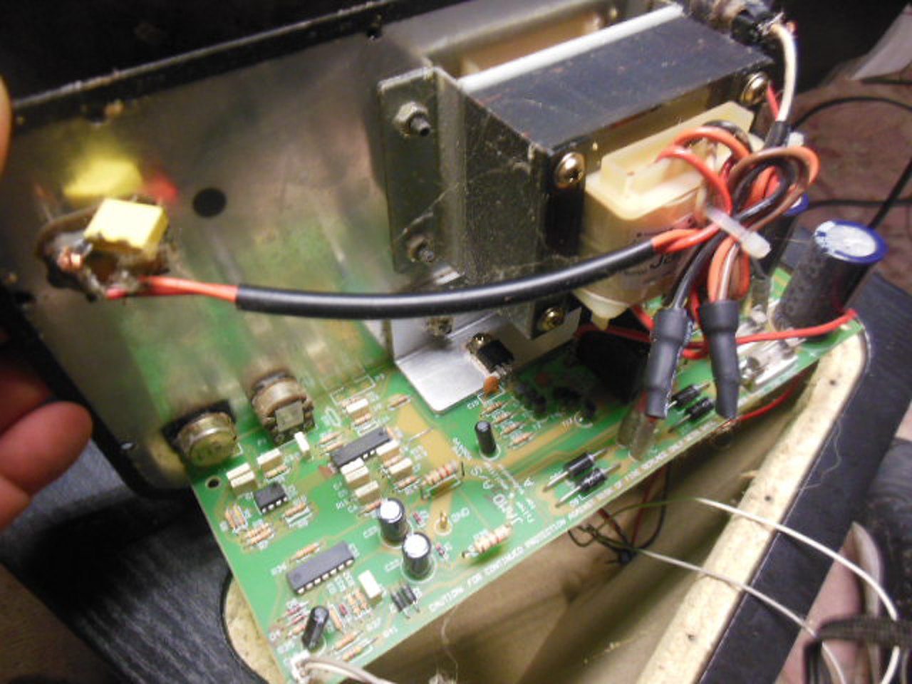

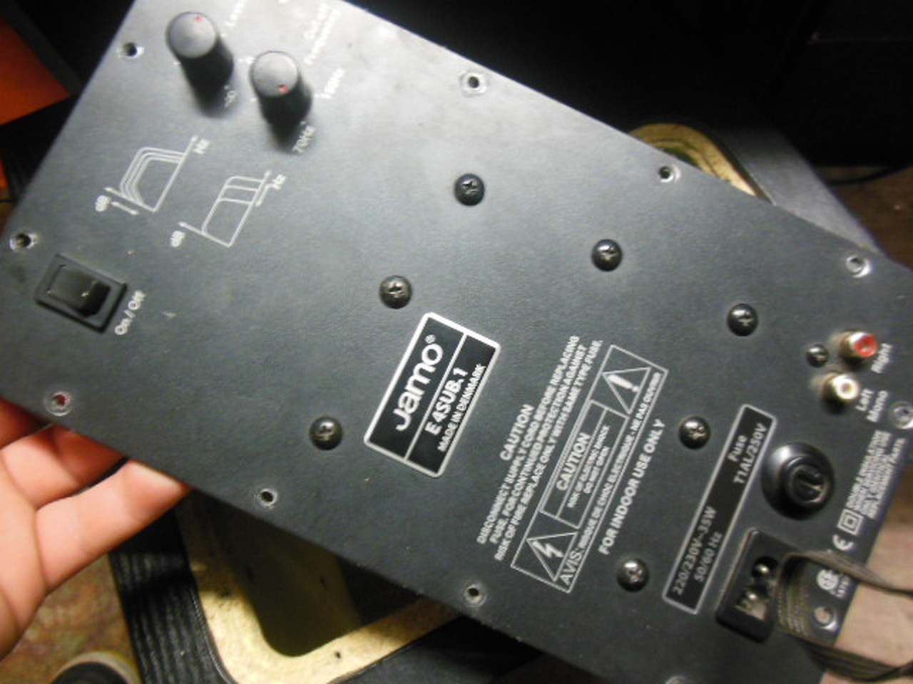

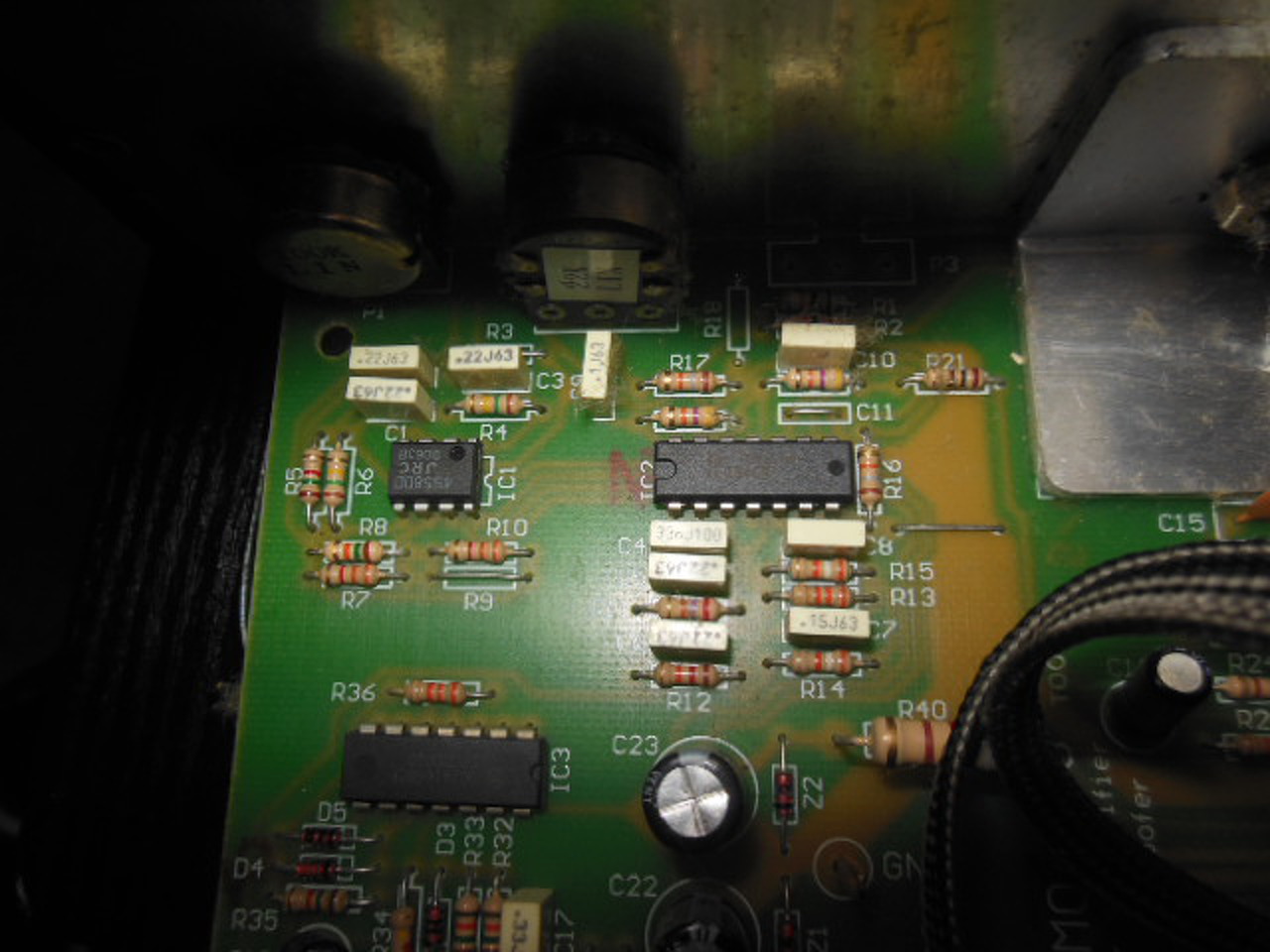

(#) Simon mondja hozzászólása Feb 16, 2016 /
Jamo E4sub.1 erősítő kapcsolásirajzát keresném, de sehol nemtalálom. Hátha nektek megvan, -nagyobb sikerrel jártok.
Köszi előre is.
Zoli.

(#) soos csaba válasza Sebi hozzászólására (») Feb 17, 2016 /
Köszönöm a segítségedet!, be kötöm akkor úgy ahogy mondtad!
