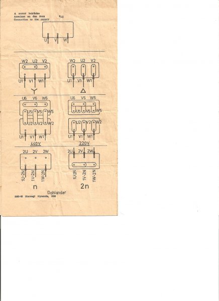

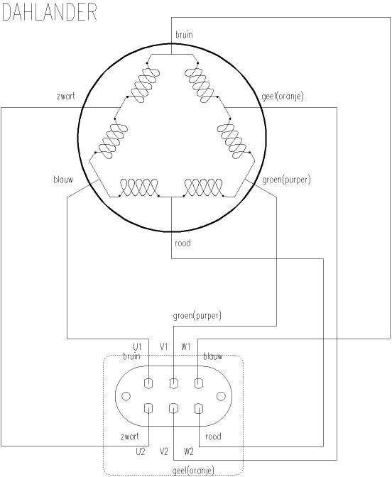

mazso1988 annyi gondom lenne még a dahlander motorral kapcsolatba, hogy sajnos a 6 vezetékből a jelölés már csak 3-on látszik.
valaki tudna nekem abba segíteni, hogy hogy nyomozzam ki melyik melyik.
(#) kobold válasza eszbetti hozzászólására (») Aug 7, 2008 /
Van egy (kicsit holland) rajzom a belső kapcsolásával, ellenállásokat mérve megtalálhatóak az egyes tekercsek.
(#) Imi65 válasza eszbetti hozzászólására (») Aug 8, 2008 /
Ez egy EVIG motor mellé adott papirusz.

Mégegyszer nagyon kösz mindenkinek a segítséget, remélem így már sikerül.

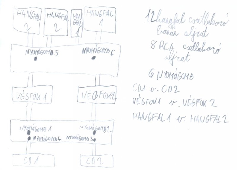

Építeni szeretnék egy nem tudom nevén nevezni mit, de lerajzoltam, egyébként valami be- és kimenet választó félét.
A lényege, hogy egy dobozba szeretném beépíteni, nyomógombokkal szeretnék reléket vezérelni, mert relékkel szeretnék kapcsolni.
CD1-et vagy CD2-t lehessen kapcsolni Végfok1-re vagy Végfok2-re, és Végfok1 vagy Végfok2 kimenetét lehessen kapcsolni Hangfal1-re vagy Hangfal2-re.
Tehát bármelyik CD tud szólni bármelyik végfokon és hangfalon is.
Síma nyomógombbal szeretném megoldani a kapcsolást, tehát ha az egyiket megnyomom, akkor kapcsol, és nem olyan kapcsolóval, ha az egyiket lenyomom, akkor a másik kapcsolót mechanikusan kapcsolja le.
Gyakorlatilag 6db nyomógomb szerepelne a doboz tetején, és a hátulján meg a csatlakozó erdő (12db banán csatlakozó és 8db RCA)
A relés nyomógombos részre szeretnék kapcsolási rajzot. Ha lehet valami egyszerű tranzisztoros kapcsolás érdekelne és nem Pic vagy valami programozható akármi, mert ahhoz abszolút nem értek.
u.i.: A rajzon a nyomógombos részeket külön rajzoltam, mert így átláthatóbb, de a valóságban egy dobozba szeretném majd rakni.
köszi
(#) hapro válasza hapro hozzászólására (») Aug 17, 2008 /
Mondjuk most azon gondolkodtam, hogy mivan akkor ha a relék tápját kapcsolom egyszerűen 3 jacksley kapcsolóval, vagy egyszerűen 3 átváltó kapcsolóval?
szerintem semmi. Egyébként időközben találtam két kapcsolást, de az egyikről azt állítják, hogy nem működik rendesen, csak speciális esetekben működött jól, a másiknál meg először ki kell kapcsolni és utánna be lehet kapcsolni egy másik kapcsolóval.
A kibe kapcsoló néven szereplőről állítják hogy az csak speciális esetekben működött jól.
(#) sebestyen_ferenc válasza hapro hozzászólására (») Aug 17, 2008 /
szia szerintem ha van elég tranzisztorod, akkor tranzisztoros bistabil áramkörökel megoldhatod+ plusz relék! Én az egyik erösítömnél igy oldotam meg a bemeneti jel választást :yes: tranyos bistabil
(#) hapro válasza sebestyen_ferenc hozzászólására (») Aug 17, 2008 /
tetszik a megoldás, sokkal jobban mint a kapcsolóval vagy jacksley vel átkapcsolgatom megoldás, de ide nem olyan kapcsoló kell ami benyomva úgy marad?
Olyat szeretnék ami rugós és ha megnyomom-elengedem akkor újra nyitva az áramkör.
Ennél a kapcsolásnál nem kell zárva maradni az áramkörnek, elég ha csak a tranzisztor bázisa egyszer feszt kap és már át is billen?
