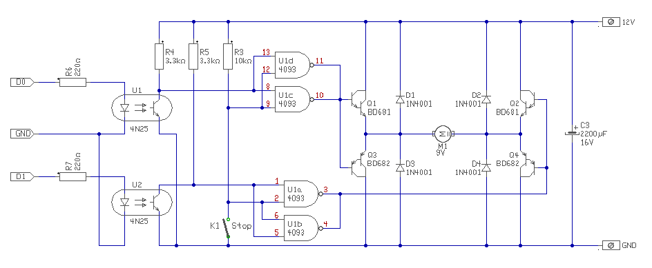

(#) proli007 válasza wg_kezdo hozzászólására (») Aug 2, 2008 /
Esetleg valami ilyesmire gondoltál?
Kicsit több a maradék feszültsége mint illene, de...

Eredetileg a motormeghajtáshoz ULN 2004-et akart használni,mostmár nem tudom mi a helyzet.

(#) proli007 válasza mex hozzászólására (») Aug 3, 2008 /
Tekintve, hogy WG kicsit össze - vissza kapkod, elég nehéz követni.
De az ULN-ben minden tranyónak emittere közös, elég nehéz lesz vele H hidat készíteni.

(#) mex válasza proli007 hozzászólására (») Aug 3, 2008 /
Igen,de hozzátette,van neki négy darab...
Attól még nem egyszerű a helyzet. A meghajtó kimondottan közöl emitteres kapcsolásra készült. A bázisban ott van egy 10kohm (ha jól emlékszem). Ez eléggé akadályozza a közös kollektoros használatot. Viszont közös emitternél, meg segédtáp kellene meg szintillesztés. "Ekkora teljesítmény"esetén meggondolandó, hogy mivel kűzd az ember. A tranyók párhuzamosítása, sem egyszerű. Akkor meg minek az erölködés.
Szóval volt egy kollegám Dorogon, aki az órájából fekimérőt, a frekimérőből digimultit szeretett volna készíteni...
Szerintem meg cipőt a cipőboltban... ahogy régen reklámozták. Tehát vagy abból főz az ember ami az asztal sarkán van, vagy cél IC-t használ, mert abból is sok féle van. De a célszerűség azzért mindig szem előtt tartandó. (De azért én is szeretek mindent másra is használni mint amire való. )
üdv! proli007
Szerintem az egész amolyan hangosan gondolkodás volt WG részéről,ami nem baj,úgy gondolom,hogy a rajzod megoldja ezirányú igényét.
(#) wg_kezdo válasza proli007 hozzászólására (») Aug 3, 2008 /
Tökjó köszönöm pontosan erre volt szükségem ezt megcsinálom pár példányban és kész is az univerzális bármire köthető (legalábbis ami nekem kell) motorvezérlésem.
(sajnos igazad van össze-vissza kapkodok főleg mivel nagyon kevés időm van elektronikával foglalkozni viszont nagyon érdekel a téma).
Azért haladok szépen előre .
Ez a BD682(681) ez egy sima tranzisztor vagy ez már egy ilyen Darlington cucc egyben? (Az adatlapját nem tudtam 100%-san értelmezni).
Ha jól értem akkor kell 2db 681-es és 2db 682-es?
(#) proli007 válasza wg_kezdo hozzászólására (») Aug 3, 2008 /
Igen, ez egy "gyári" darlington tranyó, és 2-2db kell belőle. (Ha az áramerősítési tényezőt nézed, akkor kapásbol látható az adatlapon, mer 1000 béta feletti sima tranyó nem igazán van)
üdv! proli007
Köszönöm, gyorsan be is vásárolok belőle.
A látszólagos kapkodásom végeredménye egy automata nyúlketrec lesz csak mivel sok modulból áll össze így gondolom aki csak a fórumot látja nehéz követni.
Ha elkészül felteszem az egészet a netre .
Remélem a nyúlnak is tetszeni fog különben ez is a rókáé lesz.
(ez a rész a ketrec nyitását és az ételadagolót fogja működtetni egyenlőre LPT portról később, ha megy AVR-ről)

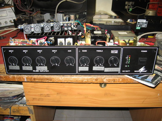

(#) néci hozzászólása Aug 3, 2008 /
Sziasztok !
Elnézést de segitségeteket szeretném kérni!
Villámcsapáskor elszállt (de nincsenek bent égésnyomok) egy Monacor tipusú PA900 erősitő és mixer és ennek kellene a kapcs rajza ha valaki eltudná küldeni vagy az eleérési helyét megadni .
(#) sound.man válasza néci hozzászólására (») Aug 3, 2008 /
Biztiket nézted? Rajzot nem hiszem h fogsz találni hozzá.
(#) szili3000 válasza néci hozzászólására (») Aug 3, 2008 /
üdv tudsz egy képet csatolni
mert nekem a
:google:
(#) néci válasza szili3000 hozzászólására (») Aug 3, 2008 /
Végül is a gép már félig kész a vége megy de a bemeneteknél van egy csomo NJM4560L IC és még itt kellene bogarásznom rajta mert az a panel nem indul el!
(#) zoly15 válasza néci hozzászólására (») Aug 3, 2008 /
Nézd csak mit találtam neked (oldal közepén ahol az IC neve van közepes méretben)
jah és :google:
üdv!
(#) néci válasza zoly15 hozzászólására (») Aug 4, 2008 /
Szió!
Kösz az infót de az IC bekötése nekem is gut csak a készülék komplett rajzára áhitozom!
