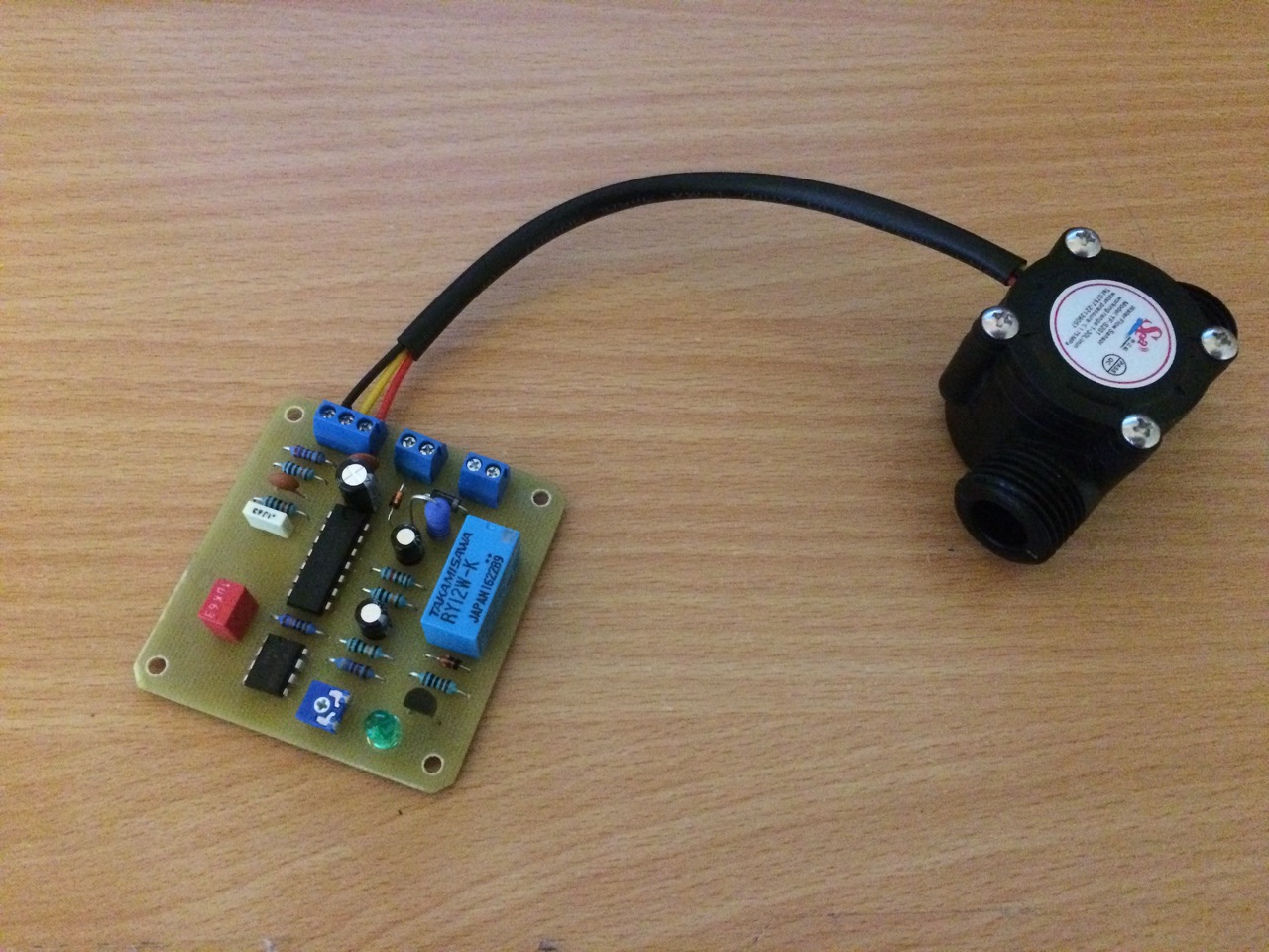

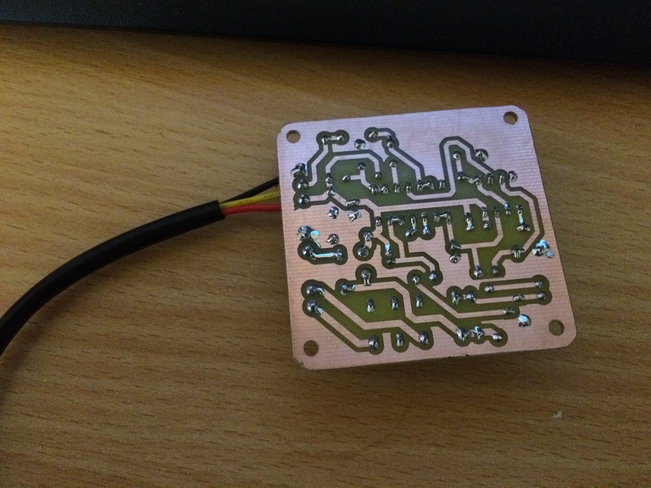

(#) Melphi válasza proli007 hozzászólására (») Dec 3, 2017 /
Sajnos nincs szkópom. Igazából a kapcsolás működik és teszi is a dolgát csak annyi gond van hogy a beállított értékhez képest jóval vissza kell esnie az áramlásnak hogy a relé megszólaljon.
A C,C2,C3 kondenzátorokra mit ajánlsz, én a C1,C2 re ezt a lencse kerámiakondit, és a C3-nak sima fóliát, ezek megfelelnek ide? Csatolok egy képet a kész áramkörről.
(#) proli007 válasza Melphi hozzászólására (») Dec 3, 2017 /
Igazából csak a C3 1µF-nak kell jó minőségűnek leni. A többi nem igazán számít. Tehát a lencse 100nF-ok is megfelelők, feltéve ha nem vezetnek át.
Normál áramlás mellett kellene beállítani a kapcsolási pontot úgy hogy a potit a GND-től felfelé tekerve lassan addig emelni a feszültséget, amíg a C4 feszültsége el nem kezd emelkedni. A relé meghúzására nehéz hagyatkozni, mert a C4/R6 miatt csak 1sec múlva reagál a relé.
Esetleg megmérhetnéd hogy jelenleg mekkora a feszültség a poti csúszkáján. Mert abból talán lehetne következtetni, hogy mekkora az impulzus sűrűsége. Meg esetleg az 5V tápot is meg kellene nézni, rendben van-e. Nem változik-e ha húz/ejt a relé.

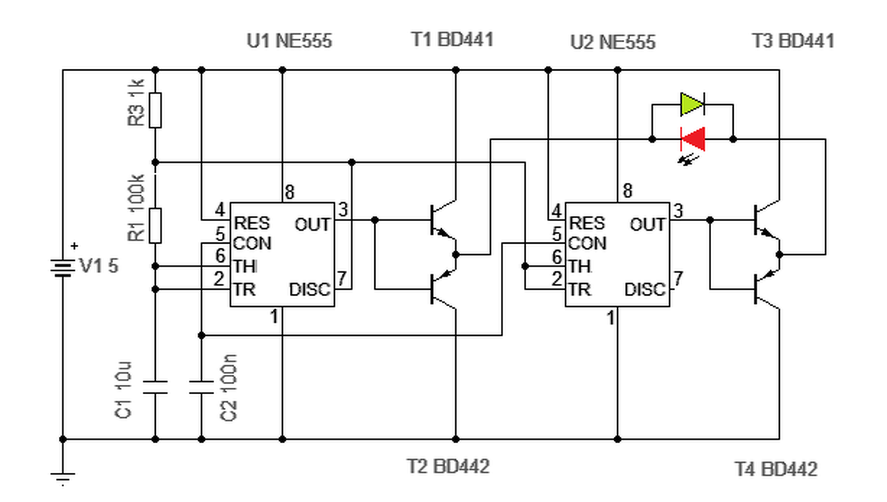

2 színű LED-hez (pozitív és negatív láb felcserélve) létezik villogtató áramkör. Egyszer a piros egyszer a zöld villan, de csak 2 lába van a LED-nek.
(#) proli007 válasza martin66789 hozzászólására (») Dec 3, 2017 /
Hello! Gondolom már számtalant rajzoltam, de most példának a kedvedért..

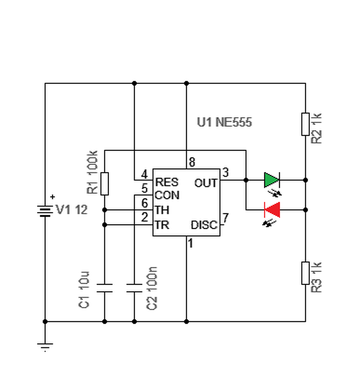

(#) proli007 válasza martin66789 hozzászólására (») Dec 4, 2017 /
Mivel utólag elolvasva nem tudom mi volt az eredeti szándékod, ide tettem egy villogót, aminek kétféle üzemmódja lehetséges. Mind két esetben felváltva villog, de B-C módban a Led-ek csak egy-egy pillanatra villannak fel.

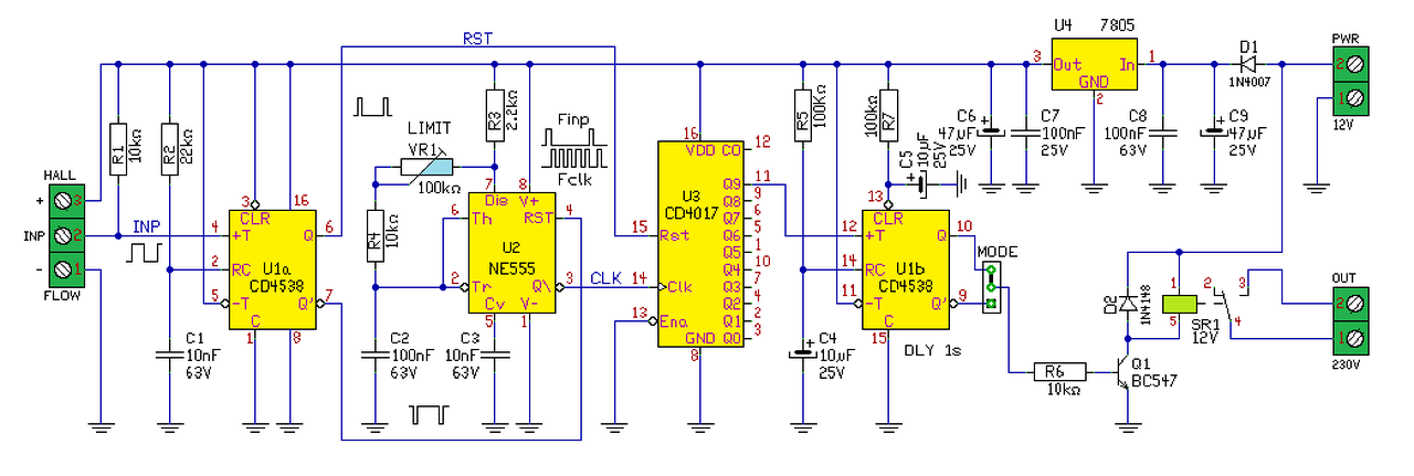

(#) proli007 válasza Melphi hozzászólására (») Dec 13, 2017 /
Hello! Közben rajzoltam egy másik megoldást, hátha van kedved kísérletezni. A működése:
- Tulajdonképpen periódusidőt mérünk.
- A bejövő impulzusokból az U1a monostabil egy rövid RST trigger jelet állít elő.
- Ez nullázza az U3 számlálót, és szinkronizálja az U2 ütemadót. (Hogy az mindig L szintről induljon.)
- Amikor megszűnik az RST jel, elindul az U2 ütemadó, és impulzusait számlálja az U3 számláló.
- Ha a számláló a következő beérkező impulzus ideje alatt eléri a 9. lépést, a Q9 magas szintje indítja az U1b monostabilt. Az U1b Q kimenete magas szintű lesz, meghúz a relé.
- Mivel az U1b újraindítható módban üzemel, A következő Q9 impulzusra újra indul a késleltetése. Vagy is a relé nem képes ki-be kapcsolgatni.
- Ha két bementi impulzus ideje között, az U3 számláló nem tud 9-ig számlálni, (tehát elég gyorsan jönnek az impulzusok egymás után) akkor a Q9 kimenet nem ugrik fej H szintre és az U1b nem kap indító impulzust. Így annak kb. 1sec késleltetési ideje lejár, és a relé elejt.
- Ugyan ez történik, ha az áramlásérzékelőn csökken az áramlás, lassulnak az impulzusok. A számláló kiszámol 9-ig s a relé meghúz. Ez szinte azonnal megtörténik, de elejteni csak 1sec idő múlva fog, ha az áramlás helyreállt.
- Ha a MODE jumpert az U1b Q' kimenetére kötjük, akkor természetesen az áramlás csökkenésére a relé elejt és csak 1sec múlva húz meg, ha helyreállt az áramlás mértéke.
- Tehát az áramlás védelem áramlás csökkenésekor késedelem nélkül hat, és csak 1sec idő múltán áll vissza, ha az áramlás már megfelelő.
- Az ütemadó impulzusainak sűrűsége a LIMIT trimmerrel állítható be, kb. 7Hz..70Hz bementi impulzus sűrűség tartományába. (Az 555 impulzusai, hozzávetőlegesen 9-szer gyorsabb lesz, mint a bejövő impulzusok sűrűsége.) Terméseztesen a mérés tartománya a C2 megváltoztatásával, szinte tetszőleges tartományra megváltoztatható. De a bejöveteli impulzusok nem lehetnek lassabbak, mint az U1b időzítő 1sec késleltetési ideje, mert akkor váltogatni fog a relé.
- A C5-R6 a tápfeszültség megjelenésekor kb. 1sec ideig nem engedélyezi a monostabil bebillenését. De az U2b a CLR bement L szintre húzásával, tiltható is a monostabil működése szükség esetén..

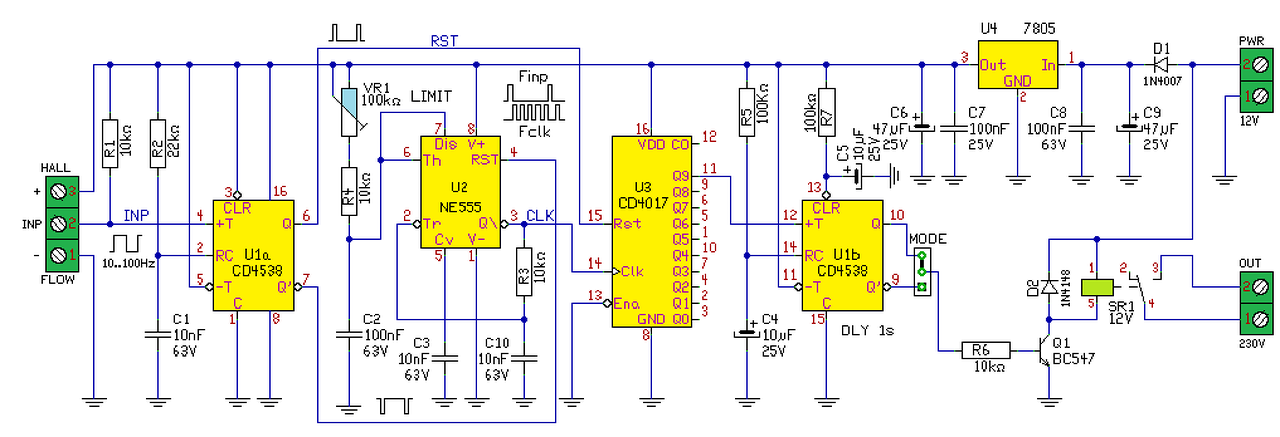

(#) proli007 válasza proli007 hozzászólására (») Dec 14, 2017 /
Közben rájöttem, hogy az 555-ös ütemadó vezérlése nem elég korrekt, mert a Reset jel nem süti ki teljesen az időzítő kondit. De javítottam ezt a hibát, most már meg fogja tenni. Így viszont az ütemadó frekvenciájánál 8-szor lassabb lesz a bementi jel. Mert a Reset jel megszűnése után, a 4017 számláló, egyből Q1 állapotba lép és innen a Q9, csak 8 ütemjelre van. Így a bement kb. 10..100Hz sűrűségű áramlásérzékelő impulzusokat fog tudni feldolgozni.
