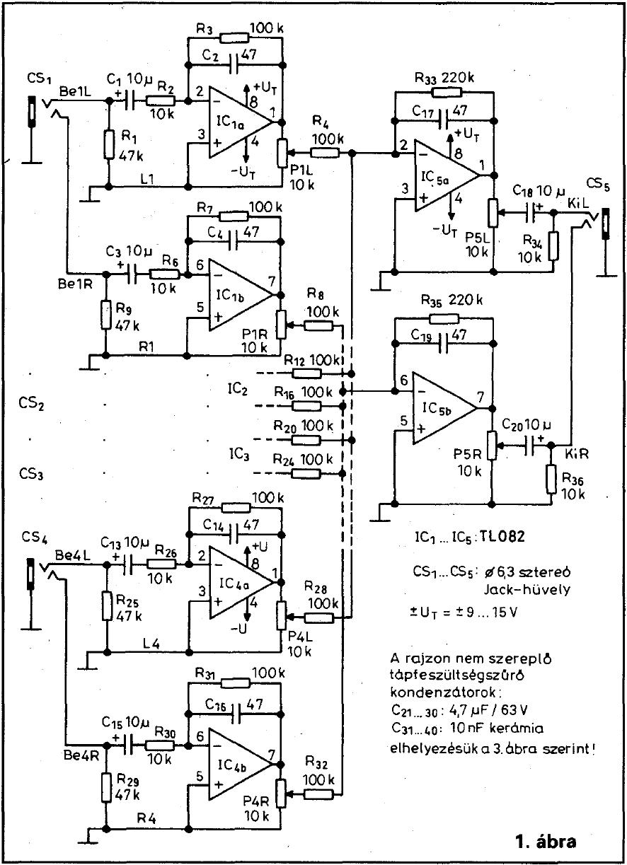

Itt van egy ilyen rajz, ehhez kéne nekem egy kapcsolási rajz... bocsi, hogy ilyenért témát nyitok, de szükségem lenne rá! Ha valaki tud segíteni, azt nagyon megköszönném!
(#) Medve válasza csisy hozzászólására (») Szept 28, 2007 /
Hello! Pontosan ehhez?
(#) Parázs Gábor válasza csisy hozzászólására (») Szept 28, 2007 /
Ezt a keverőt az egyik Rádiótechnika közli.De az Urbán elektronika foglalkozik az egycségcsomagával, ritkán mondok ilyet de szerintem a potik miatt érdemes egycségcsomag formájába megvenni.Urban Elektronika
(#) brejti válasza csisy hozzászólására (») Szept 28, 2007 / 4
Helló!
A kapcsolási rajz mellékelve. A teljes cikket megtalálod a Rádiótechnika folyóirat 2003/8-as számában.
üdv brejti

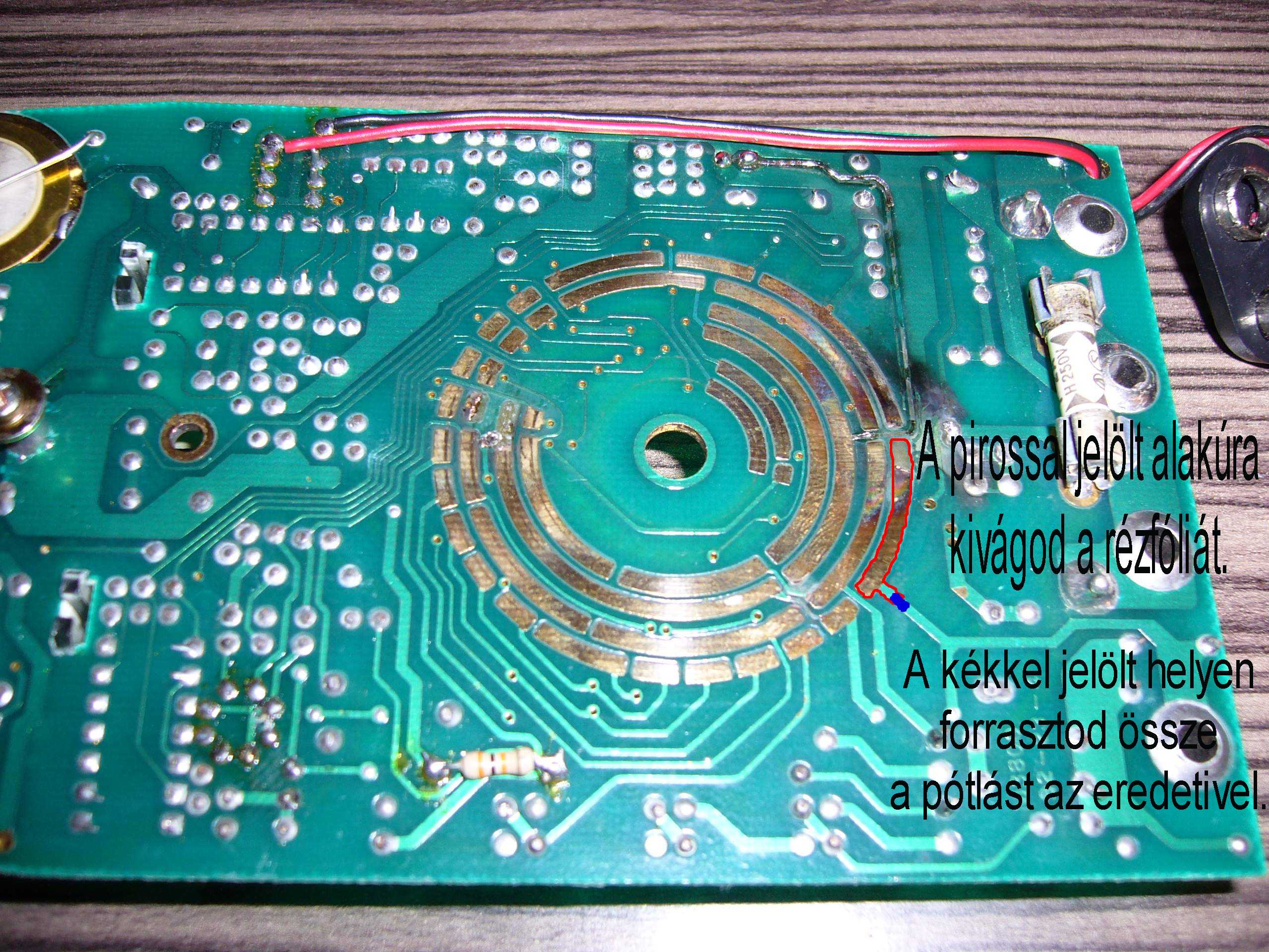

Meg tudná mondani valaki, hogy hol keressem a METEX M-3800 -as mérőműszer kapcsolási rajzát?Már nagyon megszoktam ezt a műszert amikor egy napon kölcsönadtam...
Előre is köszönöm a segítséget
(#) titi válasza PHARO hozzászólására (») Okt 11, 2007 /
Csak az M-3900 -ast találtam meg a Hobby Elektronika 2001/12 számában.
Mi a gond?
(#) PHARO válasza titi hozzászólására (») Okt 11, 2007 /
Kölcsönadtam és amikor visszakaptam be akartam kapcsolni,de nem jelzett ki semmit.Hát szétszedtem és ugyan azzal a mozdulattal el is borult az agyam: elektrolitok kidurranva, nyák rajzolat szétégve és van benne egy-két ellenállás, ami olyan furán van beforrasztva.Nem tűnik bonyolultnak az áramkör,az LCD-t 7106, vagy valamelyik klónja vezérli szerintem, smd alkatrész sincs rajta.
Nagyon sokat jelent nekem ez a műszer, és ezért gondoltam,hogy megpróbálkozok a javításával.
A kondikat már kicseréltem.Most ott tartok,hogy kijez ugyan,de nem mér.A panelra a rajzolatot még nem pótoltam,de azt is megoldom valahogy.Az a baj,hogy pont a kapcsoló alatt égett szét a panel,de nem annyir a vészes.
Még meg is jegyezte,hogy nem használta a mikróhoz...
Pár nap múlva veszem elő, hogy bekapcsoljam és rögtön egy magnetron jutott az eszembe(meg persze a rokonai).Röviden ennyi és köszönöm, a segítséged.

(#) titi válasza PHARO hozzászólására (») Okt 13, 2007 /
Ha gondolod felrakom az M-3900-ast, hátha segít.
(#) PHARO válasza titi hozzászólására (») Okt 14, 2007 /
Köszönöm, azt megtaláltam.És a felszakadt(szétégett)rézfólia pótlására van ötleted?
(#) PCB válasza PHARO hozzászólására (») Okt 14, 2007 /
Szia !
Két legközelebbi forrpont-tól szigetelt vezetékkel kösd át.
(#) PHARO válasza PCB hozzászólására (») Okt 14, 2007 /
Szerintem itt nem lehet megcsinálni,mert ez érintkezési felület képez a kapcsolóval.Feltettem pár képet ide

(#) titi válasza PHARO hozzászólására (») Okt 14, 2007 /
Hát ez elég húzós...
Régen csináltam olyat, hogy kétoldalas nyákról, amikor csak az egyik oldal kellet, és nem akartam a másik oldal teljes lemaratásával bíbelődni, hogy egyszerűen lehúztam a rézfólia réteget a nyákról egy fogóval.
Szóval esetleg egy nyákról megpróbálni lehúzni a fóliát, majd méretre vágni, és ráragasztani a műszer eredeti nyákjára.
Majd összeforrasztani az eredetivel, hogy azért az elektromos kapcsolat meglegyen. Mert ugyebár a pill.ragasztó nem nagyon vezet.
Na rajzoltam egy példát. Remélem kivehető, mire gondolok.
A lényeg, hogy a forrasztás olyan helyen legyen, ahol nem zavarja a kapcsoló. (nem ér bele)
Persze biztos nem lesz egyszerű, de nekem nincs más ötletem.
Talán valaki más...valami mást...?
(#) PCB válasza titi hozzászólására (») Okt 14, 2007 /
Szia !
Igen ez lenne a legjobb a pótlás! Csak itt gondolom egy kapcsoló forog ami leeszi a pótlást elég hamar.
Nem tudom mennyi maradék fólia van a panelen, de meg kellene próbálnod ónnal össze melegíteni a pótlást.
Arra figyelj, hogy a felső felét ne ónozd össze a kapcsoló alatt ha lehet.
(#) titi válasza PCB hozzászólására (») Okt 15, 2007 /
„meg kellene próbálnod ónnal össze melegíteni a pótlást”
Úgy érted, hogy az eredeti, és a pótlás között ragasztó helyett forrasztás?
Ha igen, szerintem azzal az a gond, hogy a pótolt helyen a forrasztás miatt vastagabb lesz a réteg, ami nem biztos, hogy jó.
„egy kapcsoló forog ami leeszi a pótlást elég hamar”
Hát, itt sok múlik a precíz ragasztáson, hogy nehogy felkapja a szélét, de maga a réteg vastagsága nem hiszem, hogy hamarabb kopna le, mint az eredeti.
Persze a puding próbája... Vajon egyáltalán megéri ennyit vacakolni vele...? Na de ez már PHARO-n múlik.
(#) PHARO válasza titi hozzászólására (») Okt 15, 2007 /
Köszönöm a segítségeteket.Nos egy nyers panelről már szedtem le réz fóliát, de agyalok rajta hogy és mivel lehetne precízen felragasztani.Vagy esetleg a réz helyett valamilyen vezető pasztával?Ha van ilyen egyáltalán.
(#) PCB válasza titi hozzászólására (») Okt 15, 2007 /
Szia !
„forrasztás miatt vastagabb lesz a réteg, ami nem biztos, hogy jó.”
Ne ónbuckót képzelj el, hanem két leónozott felületet ami ónszivó szalaggal le van tisztítva és össze van melegítve.
Ez a ragasztónál biztos nem vastagabb, valamint nincs az a ragasztó ami annyira ragadna mint rézhez az ón.
„Persze a puding próbája... Vajon egyáltalán megéri ennyit vacakolni vele...? Na de ez már PHARO-n múlik.”
Ez viszont 100%-ban igy van !
„hanem két leónozott felületet ami ónszivó szalaggal le van tisztítva és össze van melegítve”
Ja, hát igen, az más. De viszont a gond ott lesz, ahol az eredeti fólia már nincs meg, mert "felszakadt, szétégett". Ott csak a ragasztás jöhet szóba.
Szia !
Mint azt írtam nem tudom mennyi maradék fólia van, elég-e ehhez, vagy sem. Csak mint lehetséges megoldást ajánlottam.
A helyzet az viszont, hogy bármelyiket is használja, a működése korlátozott.
