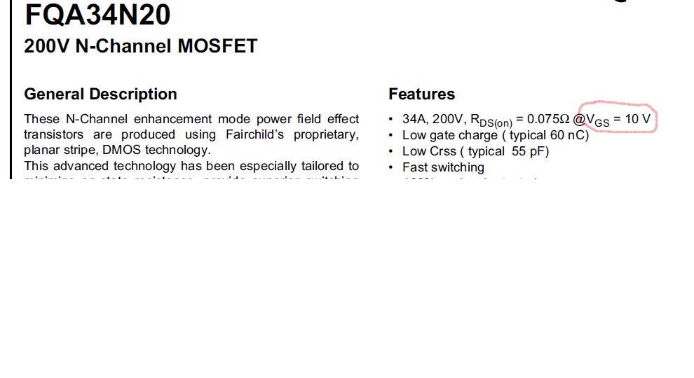

Sajnos, nem. Az eredeti FET egy Logic Level típus, ami azt jelenti, hogy már 4 V gate-source feszültségtől felfelé alig változik a csatornaellenállása. Amit ajánlottál, az egy közönséges FET, annak kell rendesen gate-source feszültség, mondjuk 8...10 V ahhoz, hogy rendesen be legyen kapcsolva. Valószínű, ez az oka, hogy a csak úgy betett FET-ek melegednek. ( nem nyitnak meg eléggé, mert az áramkör valószínű kicsi gate-source feszültséget ad számukra. )
Semmi különleges nincs az FQA-ban. Közönséges 10V-os típus.
Egy kicsit tüzetesebben nézd meg az adatlapját. Fogod látni, hogy már 4 V-on ugyanazt tudja, mint 10 V-on. Tehát, ha ezt kihasználták a végfokban, pl. azzal, hogy TTL logika vezérli a FET-eket, - ami csak 5 V, - akkor a nem Logic Level FET-ekkel mindjárt gond lesz.

Igen, már megnéztem. Az OK. De a hozzászólásában szó sincs "L" végződésről, meg a Farnelles keresésében sincs logic level.
Miért kellene benne lennie az "L" végződésnek? Az IR beleteszi, mások meg nem. Attól még meg kell nézni pontosan, hogy milyen eszközről van szó... EcoPityu csatolta is a pdf fájlt...

Atya! EcoPityu a hozzászólásában nem írta FQA34N20 típus után, hogy L. Sőt az Ő Farrnelles keresésében is a sima típus szerepelt, ezért kerestem az "L" nélkülkülire. Sajnos a linkelt adatlapot nem néztem meg. Sajnálom.
A Fairchild a típusszám végén jelzi a speciális tulajdonságait (Logic Level), az IR meg az elején. Nincs ezzel baj.

Az eredeti FETek sokkal rosszabbak, mint az általad belinkeltek. Ez az IR viszont finom kis jószág... Nem tudom, hogy miért mondod, hogy 6...8 V... amikor az L-esnek kicsit több mint 3 V, az általad belinkeltnek meg 6 V a Miller platója... Vagy ez szerinted mindegy?

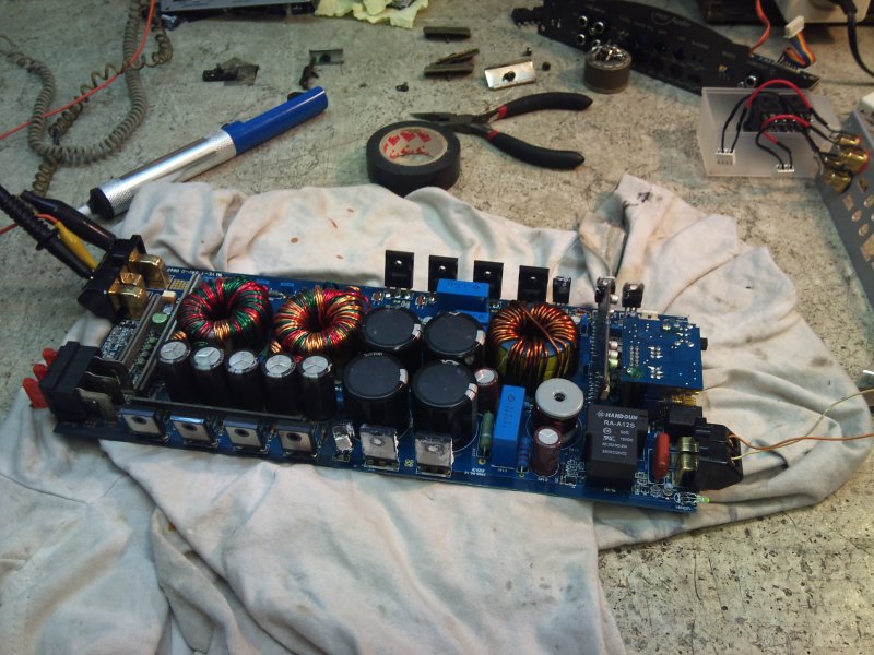

Tegnap 20 percig, ma pedig 1 óráig foglalkoztam vele... Kezdtem azzal, hogy betettem szélre 2db "250"-et, és meglepődtem, hogy nem melegszik üresben, tápáram 1,4A. Raktam terhelést, és elkezdtem hajtani, szólt, viszont melegedett is, mint egy AB! /még nem jó!/Akkor ismét üresben odaforrasztottam a 2db középsőt is, mire elkezdtek a középsők melegedni! Jött Katt ötlete, 4148 sorba 10 ohm, rá a két melegedő középső FET-re. Megszűnt a melegedésük, terheltem, hajtottam, középső diódás FET-ek nem, viszont a szélsők melegedtek ismét. Akkor csökkentsük azt a soros gate ellenállást, a két szélső 45 ohm-jára párhuzamosan tettem kezdésnek 100ohm-ot, mire azok is kevésbé melegedtek, tehát az ellenállás csökkentés megoldás, viszont a mértéke /100ohm/ nem megfelelő. A 10ohm-ot kicsit erősnek véltem, viszont volt 43ohm-os műszerellenállásom /1%-os/, azokból kapott minden FET egyet párhuzamosan a 45ohm-jára (eredő k.b. 22ohm). MOS-ok fixre forrasztva, terhelés 4ohm, nyugalmi áramfelvétel 1,2A, hát hajtsuk! K.b. 50-60W környékéig mertem elmenni teljes hűtés nélkül, csak a két stabilizátor IC melegedett , de nagyon, ezért rövid ideig szólt csak, utána kikapcsoltam! Eredmény: Ut be:12,8V, Utáp szekunder:2X77V mellett sem a tápFET-ek, sem a végfok FET-jei nem melegedtek, szó szerint hidegek maradtak! Ment vissza a dobozába, holnap visszacsattintgatom a lefogatókat, és hagy dolgozzon! Köszönöm szépen a jó ötleteket, örülök, hogy számíthattam rátok!

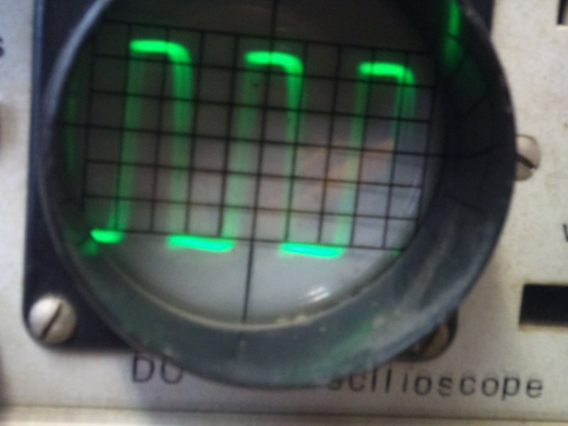

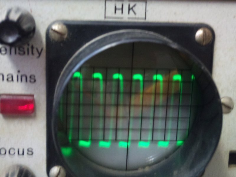

Stabil 1,19A a csendes nyugalmi áramfelvétele, és 200w-nál hideg maradt a borda... Az viszont nem tudom, hogy természetes-e, hogy a kimeneti szűrő ferritmagos tekercse melegedett nem kicsit! Néhány kép róla, és a jelalakjáról GS ágban.:

Hát, 200 W-on nem nagyon szabadna melegedni a fojtónak. De ennek nagyon sok oka lehet. Ha nem ég le, akkor jó...

Nekem 1 hete szénné égett alatta a panel egy hosszabb terhelés után. De lényegében semmi sem változott a konstrukción, úgy hogy elvileg nem szabad bajnak lennie.
Idézet: „Egyébként, az eredeti tranyók miért mentek tönkre?” A hangszórót a csomagtartóban kitámasztotta a rakomány (nem volt rajta rács! )A hangszóró papír csévetest összekötője lángolt is, a tekercs 0,26 ohm-ra összesült, ez elég volt neki... Idézet: „ Hát, 200 W-on nem nagyon szabadna melegedni a fojtónak. De ennek nagyon sok oka lehet. Ha nem ég le, akkor jó...” Valamiért még ventillátor is van az erősítőházban... lehet, hogy pont ezért, merthát a táptrafók jéghidegek voltak! Azért nem kell ennyire túldramatizálni a melegedést, kézzel még éppen meg lehetett fogni, az olyan 60-70°C-os lehetett... |
