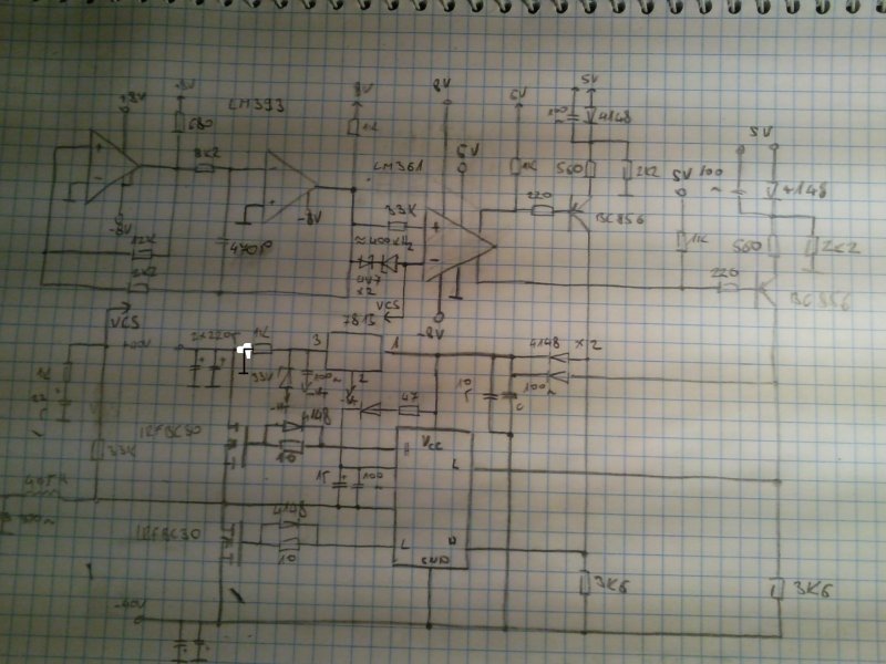

(#) Milan90 hozzászólása Okt 17, 2010 /
Megépítettem a pwm végfokomat, de valami nem oké. A probléma ott van, hogy az alsó fet gate fesze valamiért ilyen lépcsőszerűen kezd növekedni. A fetmeghajtó IR2011. Nem olyan szép felfutóél mint a felső fetnél, hanem 2 részletben, lépcsősen éri el a max feszültséget. A bemenőjel a 2011-re teljesen jó, bár ilyen kimenőt akkor sem mérhetnék ha nem az lenne. Azt nem hiszem, hogy az IR tápjával lenne probléma. Az stabil 15V, és 100n kerámia+ 10u-val szűrve.
A felső fet tökéletesen nyit. Lehet ez valami visszahatás a GD kapacitáson keresztül ? Ennyire azért csak nem kevés az 1A töltőáram ?
Ja a fetek felfutóéleit egy ellenállással késleltetem, a lefutóélnél a GS kisütése diódán keresztül történik.
Mi lehet ez ?
(#) (Felhasználó 46585) válasza Milan90 hozzászólására (») Okt 17, 2010 /

(#) Milan90 válasza (Felhasználó 46585) hozzászólására (») Okt 17, 2010 /
Itt a panelrajz, a kapcsolásit pár perc múlva, mert csak darabokban van meg több lapon.
Feltettem eagle fájlban, és pdf-ben is. Szerinted milyen, látsz benne valami szarvashibát ? Jobbra az a kis hurok az IR2011 gnd-jéhez a negatív tápról ugye nem nagy probléma ?
(#) Milan90 válasza Milan90 hozzászólására (») Okt 17, 2010 /
Megvan lerajzoltam. A szinteltoló jelét néztem nagyon lassú a lefutóél, majd tervezek egy jobbat de most nem ez a lényeg. Mitől lehet ez a lépcső szerű felfutóél az alsó fet gate-feszében ? Persze van még pár hibája kapcsolásnak (pl kimeneti dc hiba), és a nagyon lassú szinteltoló, de azok -szerintem- nem okozhatják ezt a felfotóél-torzulást.
(#) zn4416 válasza Milan90 hozzászólására (») Okt 17, 2010 /
Visszacsatolás nélkül próbáltad ?
G-S jelalakot mutathatnál , hátha okosabbak leszünk
Mekkora frekin megy?
(#) Milan90 válasza zn4416 hozzászólására (») Okt 17, 2010 /
Az oszci 400kHz körül ketyeg. Vcs nélkül szintén ilyen rossz a jelalak. Képet sajnos nem tudok, nem vagyok otthon, azt majd jövő héten.
Ez a lépcsőzetes gate jel nekem akkor volt, amikor haldoklott az IR2110 ( igaz ott a felső jel volt rossz ). Csere után jó lett, valószínűleg élesztgetés során kapott valami lórúgást...
(#) pimi9 válasza Milan90 hozzászólására (») Okt 18, 2010 /
khm. IRFBC30...
