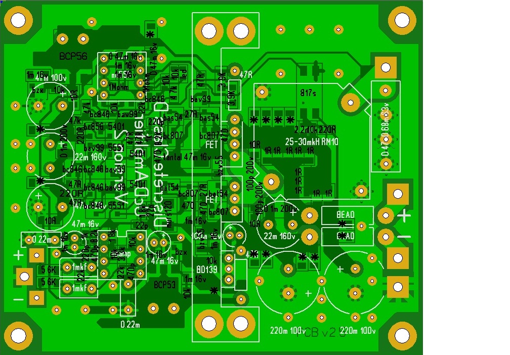

(#) amplifier válasza (Felhasználó 46585) hozzászólására (») Aug 1, 2010 /
A 10uH induktivitásokkal pont az volt a probléma, hogy a gyártó, nem a kapcsolási rajz szerint tervezte bele a nyákba, hanem az egész erősítő ezen keresztül működik. Kép formátumban mellékeltem neked a nyákot, aminn ez látható is, ezért esett szó az 5A terhelhetőségűekről. Az RM10-es magot nem a 10uH szűrőkhöz akartuk, hanem az erősítő kimeneti folytójához.
(#) (Felhasználó 46585) válasza amplifier hozzászólására (») Aug 1, 2010 /
Értem, bár én nem tenném a tápfesz ágakba a 10 uH-ket. Nem sok értelme van.

(#) amplifier hozzászólása Szept 10, 2010 /
Üdv mindenkinek!
Elkészültem az orosz UcD 2.5-ös erősítővel. Első indításnál beindult, nem volt semmi komplikáció. Alapjáraton, a kimenetet szabadon hagyva, egy pár perces üzem után, a borda langyos volt, ami gondolom a BD139-es tranzisztornak volt köszönhető. Zenehallgatás közben komolyabb hajtásnál, a kimeneti folytó épp hogy kézmeleg volt, a feteken lévő borda, ami egy pc tápból lett bontva, venti segítségével szintén csak langyos volt. A hangja szép volt, a mély hangok igen erőteljesen szólaltak meg. A kapcsoláson feltüntetett bat54-es diódákkal viszont vigyázni kell, mert azok nem jók! A helyes típus a bat54s jelzésű. Erre ügyeljen aki esetleg szeretné megépíteni. A végére pedig egy-két kép az elkészült erősítőről.

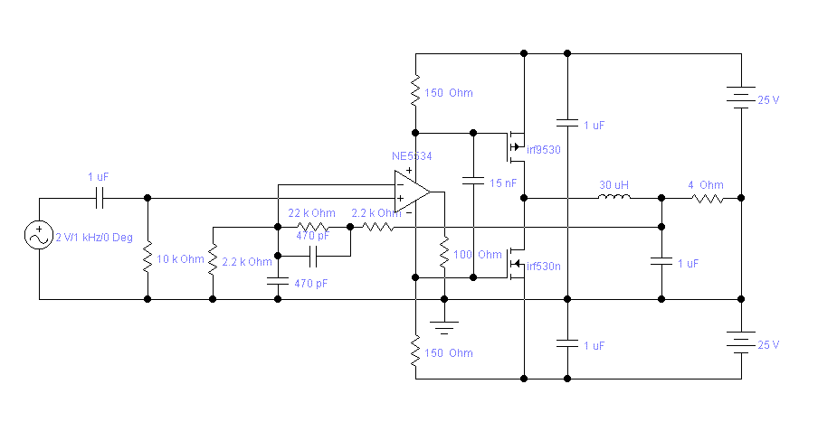

(#) nikolatesla hozzászólása Szept 10, 2010 /
Hali mindenikek!
Az lenne a kérdés,hogy a kapcsolásban található 30uH tekercs helyet az ellenállás kinézetű induktivitás is jó vagy csak tekercs?
Illetve IRF540ésIRF9540-nel is jó?
Valamint hány W?
(#) water válasza amplifier hozzászólására (») Szept 10, 2010 /
Szia, lenne két kérdésem az UcD-vel kapcsolatban. Mindenképpen kell neki a teleföld pláne mindkét oldalra? Több hasonló kapcsolást láttam amin egyáltalán nem volt. A másik a rövidzár. Ha jól emlékszem van ebben valami védelem egy 555-el de valóban képes az megvédeni a feteket rövidzár esetén, esetleg túlterheléskor?
(#) (Felhasználó 46585) válasza nikolatesla hozzászólására (») Szept 10, 2010 /
Az a 30 uH-s tekercs egy 30 uH-s induktivitás, tehát nem ellenállás! A 4 ohmos ellenállás pedig a hangszórót jelképezi. Ha jól raktad össze, akkor 40...50 W-ot tud. Nem tud elég magasra felmenni a kapcsolási frekvencia, emiatt nem igazán jó teljes sávszélességű végfoknak. ( másmilyen opamp kellene bele ) De mélyekre nagyon jó, minőségre is.
Nem igazán jó 540/9540-nel, túl nagy a totál gate töltésük. De ki kell próbálni.

(#) amplifier válasza water hozzászólására (») Szept 10, 2010 /
A kétoldalas nyáknak szerintem sincs sok értelme, mivel az összes összekötés meg van oldva a panel alján. A védelmi rész valóban egy 555-ös ic segítségével van megoldva. Elméletileg működni kellene rövidzár esetén, de hogy gyakorlatban hogyan reagál, azt nem tudom. A kapcsolást megrajzoltam a splan nevő programmal, elvileg nincsennek benne azok a hibák ami az eredeti kapcsolásban voltak, felteszem ide akit érdekel leszedheti.

(#) amplifier válasza water hozzászólására (») Szept 11, 2010 /
Itt a rajz, remélem olvasható rajta minden.

(#) Transztyuszeres válasza pimi9 hozzászólására (») Szept 12, 2010 /
Az az UcD 2.5 pöccre indul és jó az áramkorlátja is. Meg kell építeni. A nyákterv is jó, csak vigyázni kell, ha "homemade" a nyák(nincs rajta lötstop lakk), akkor folyasztószer maradékoktól megbolondul az egész. A kapcsolási rajzán a "blue LED1" kicsit furcsa, nálam ment piros és zöld LED-del is, a piros jobban tetszett.
Az UM_10155 is jó.
Jó építést!
