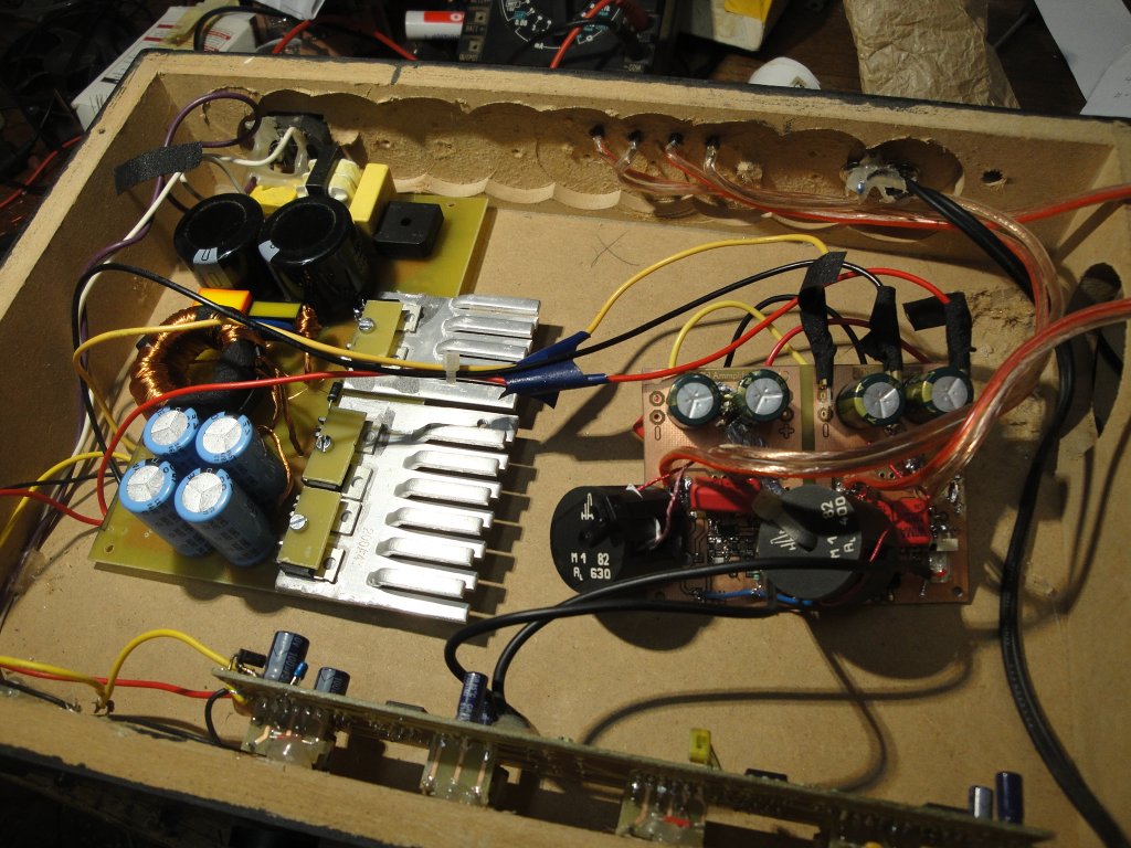

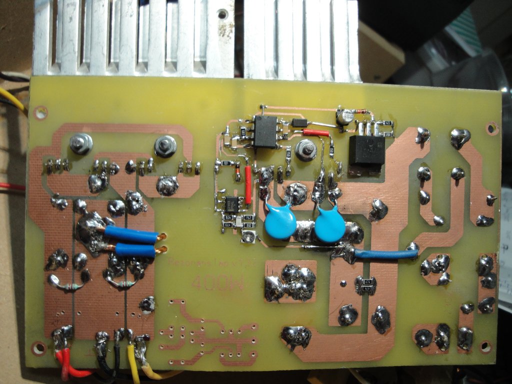

(#) cimopata hozzászólása Feb 18, 2011 /
Rakok fel 1-2 képet az elkészült Philips UCD-ről. Illetve ami hajtja tápegységről.
8 Ohmon csupaszon a fetekkel el lehet vele zenélgetni.
Tápfesz +-47
Teljesítmény 8Ohmon durván 2x80
4Ohmon 2x160 körül.
Fetek: IRFB4019
