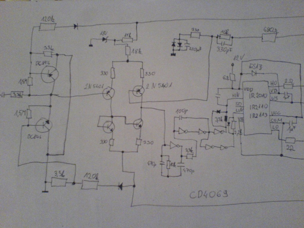

Visszarajzoltál egy SPafi féle végfokot?
Működőképes, mondjuk lehagytál pár dolgot, meg elírtál pár értéket.
Hát gratulálok! SPafi marhára fog örülni ennek az biztos!
Én ilyen patká..ságot már megtapasztaltam, már bocsánat a kifejezésért. De én nem hagynám annyiban a helyében, ha a több éves munkával elkövetett fejlesztésemet valaki visszarajzolná és feltenné a netre. Szerintem szégyelld magad, ez nem publikus kapcsolás, ha jól tudom... (Egyébként teljesen rossz a rajz, csomó hiba van benne. )
Ha már nagyon gyorsan kész kapcsolást akarzs, akkor keress valami sokkal egyszerűbbet.
Szerintem ez például feleslegesen bonyolult, de persze a paramétereiet nem tudom. Ha tényleg Spafié, akkor pedig illik feltüntetni a forrást.

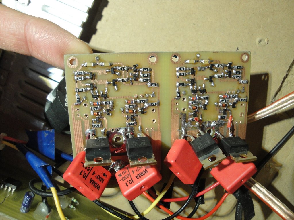

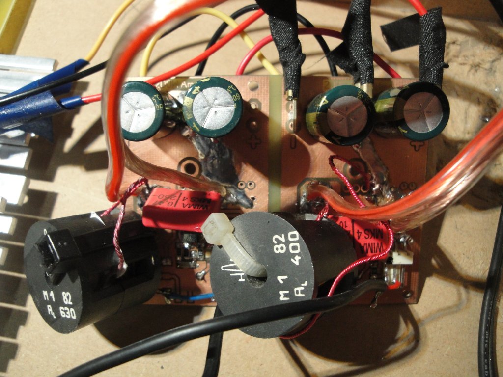

Rakok fel 1-2 képet az elkészült Philips UCD-ről. Illetve ami hajtja tápegységről. 8 Ohmon csupaszon a fetekkel el lehet vele zenélgetni. Tápfesz +-47 Teljesítmény 8Ohmon durván 2x80 4Ohmon 2x160 körül. Fetek: IRFB4019
