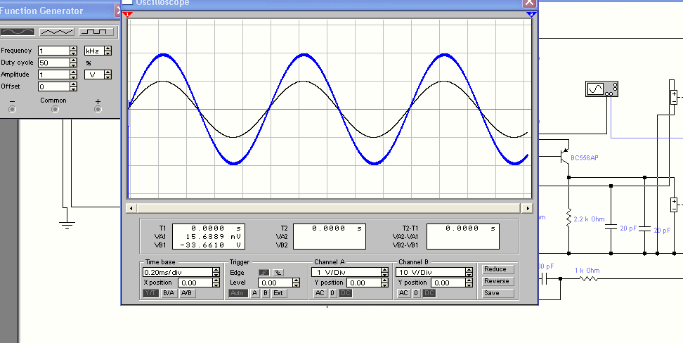

Én Multisimet használok, ott akkor jönnek ezek a véletlenszerű tüskék ( nem ott kapcsol, ahol kellene ). amikor kicsi a számolás pontossága. Az a baj, hogy egy ilyen szimuláció már nagyon hosszú, tehát a kicsi hibák is összegződnek, aztán ezért néha ilyesmiket csinál. Biztos van a Tiná-ban is olyan lehetőség, hogy az analízis opcióit be lehet állítani. Ott keresd meg a "RELTOL"-t és állítsd kisebbre. Ez a Multisimben alapból 0.001-re van állítva, de ha az áramkörre nem háklis a szimulátor, akkor akár milliomodra is leviheted. Ha meg háklis, akkor inkább ideális modelleket használj és akkor nem abortál el "Time step too small"-lal.
(#) ethosz2 válasza (Felhasználó 46585) hozzászólására (») Márc 5, 2011 /
Tudom, ha beteszek egy 300Khz-es négyszöggenerátort, és rákötöm egy 1pF-os kondival a bemenetre, akkor már helyrejön az időlépték és eltünika a fáziszaj, meg a tüskék. Elég gyagya egy szimulátor, de egyszerű. (A multisimet már rég leírtottam a gépemről helyhiány miatt.)
(#) ethosz2 válasza highand hozzászólására (») Márc 5, 2011 /
Tessék:

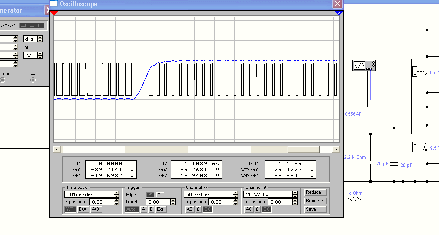

Meg van a PWM+kimenet:
Na kiszedtem a csatolókondit, meg a szimulálási hiba is nagyjából megszüntetve, így sokkal szebbek a jelek már:
