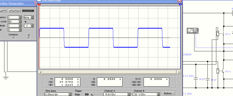

Én Multisimet használok, ott akkor jönnek ezek a véletlenszerű tüskék ( nem ott kapcsol, ahol kellene ). amikor kicsi a számolás pontossága. Az a baj, hogy egy ilyen szimuláció már nagyon hosszú, tehát a kicsi hibák is összegződnek, aztán ezért néha ilyesmiket csinál. Biztos van a Tiná-ban is olyan lehetőség, hogy az analízis opcióit be lehet állítani. Ott keresd meg a "RELTOL"-t és állítsd kisebbre. Ez a Multisimben alapból 0.001-re van állítva, de ha az áramkörre nem háklis a szimulátor, akkor akár milliomodra is leviheted. Ha meg háklis, akkor inkább ideális modelleket használj és akkor nem abortál el "Time step too small"-lal.
Tudom, ha beteszek egy 300Khz-es négyszöggenerátort, és rákötöm egy 1pF-os kondival a bemenetre, akkor már helyrejön az időlépték és eltünika a fáziszaj, meg a tüskék. Elég gyagya egy szimulátor, de egyszerű. (A multisimet már rég leírtottam a gépemről helyhiány miatt.)
Na kiszedtem a csatolókondit, meg a szimulálási hiba is nagyjából megszüntetve, így sokkal szebbek a jelek már:

Még szimulátorban is elindul, még akkor is, ha csak virtuális modellek vannak felhasználva, idealizált jellemzőkkel és 1e-6-ra van állítva a RELTOL. Valószínű, a szimulátor sem tud elég pontosságot, az elején vár egy kicsit, aztán elindul bemeneti jel nélkül is.
