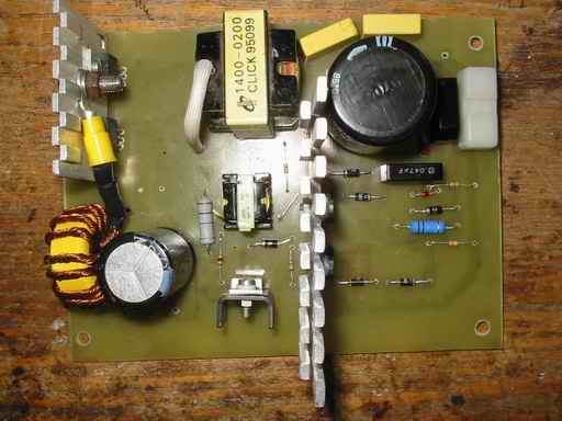

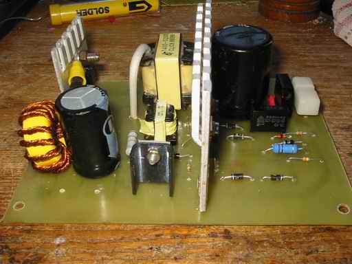

Császtok!Na összeraktam a tápot!!Átnéztem kétszer is első indítás előtt mindent aztán 100W-os izzó sorosan a hálózati ágba
aztán multiméter is sorba aztán adtam neki tápot és az izzó picit felvillant a multiméter is kimutat egy kis áramfelvételt egy pillanatra okés leveszem a tápot rámérek kondira és szépen csökken a fesz rajta a kis ellenállat miatt okés akkor több tápot neki, adtam is rá és ilyen fura magas hangot lehet hallani ami mintha magasodna de idővel csökken gondolom a kondi töltődésének a hangja vagy nem tom...Aztán a kimenetre raktam 3W-os 12V-os izzót de úgy csak hangosabb a hang, levettem ráadtam a feszt és kikapcsoltam aztán a kimenetre rámértem 14V-ot mértem és az izzót ráraktam éppen hogy csak felvillant aztán ki is aludt!Na most kivettem már a tirisztort is hátha az a baja mert az langyosodott 15-20 másodperc üzem után de úgyse volt külömbség ígyhát írok ide hátha ti tudtok segíteni!Amúgy nem melegszik más semmi,ja és a kimeneten 10000µF/25V-os kondi van lehet az nagy neki és nem bír beindulni a táp miatta??Amúgy a rézfólia azért van átónozva mert a szar hidrogén-peroxid alámart kicsit aztán mondom inkább áthúzom ónnal de rá is mértem diódamérővel és nincs szakadás egyik vezetősávon se!Képeket mellékelek nézzétek meg hátha láttok vmit de nem tom mi lehet a baja ja és még beraktam a trafó primerével párhuzamba a soros RC kört 2W 100ohm és 1kv 1n-s kondit!Jajj még egy dolog a pc táp trafónak melyik lábán jön le a 12V??Lehet az lett roszra kötve??ÉS még annyi hogy a két IRF840 nem egyforma gyártmányú de mondjuk ettől függetlenül szerintem jónak kellene lenni vagy nem??Van itthon még két darab IRF730-am az 400V és 4A azzal is meglehetne próbálni esetleg mert az a két darab egyforma típusú.Közbe nézegettem rádadott hálózati feszültségnél mértem a kimeneti pontokat és a feszültség 10V-ról szépen nő felfele egészen 18V-ig de ha terhelem 3-10W-al akkor visszaesik a fesz szal nincs benne kraft már nem tom mi lehet a baja...Remélem tudtok segíteni!!!Előre is nagyon köszönöm tőletek!!
(#) pimi9 hozzászólása Júl 16, 2007 /
Helló!
A tirisztort gyorsan rakd vissza, ha nem akarod temetni a feteket! Avval van megvalósítva a túláram-védelem. Soha ne szedd ki belőle!
Na, szal, jó lenne megálapítani, hogy mi sípol, mert így kicsit tág a kör.
A 10000µF túl sok neki, ráadásul hatalmas esr-je is lehet, 2db 2200µF-os 16-25V-os lenne jó inkább...
A sípolás arra utalhat hogy a tirisztor mindig begyújt, mert a feteken áthaladó áram megnő, ekkor lekapcsol, majd újból beindul az oszciláció, és megin begyújt a megnövekedett áram miatt. De erre rácáfol hogy tirisztor nélkül is ezt csínálta...
Más: A feteknél nem számít hogy különböző a gyártója, attól még ugyanazokkal a fő paraméterekkel rendelkezik. Az irf730-al is menne, de teljesen fölösleges kicserélni.
Amire még tudok következtetni, az az hogy a pc-trafó 12V-os tekercséről, 100-ohm-on keresztül megy vissza a meghajtótrafóra. Próbáld meg megcserélni a 2 vezetéket hogy ellentétes fázisban csatoljon vissza...
Ja, ésmég anyit, hogy a meghajtótrafó, az is pc-tápból van, csakhogy ugye nem a segédtáp trafója igaz?, hanem az amit a pc-tápban is meghajtásra használtak, igaz?
Eddig jól haladsz

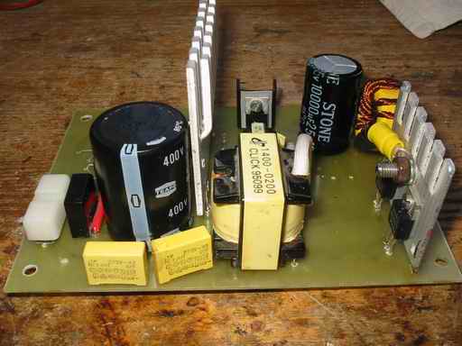

(#) (Felhasználó 3343) hozzászólása Júl 16, 2007 /

(#) pimi9 válasza (Felhasználó 3343) hozzászólására (») Júl 17, 2007 /
Jó jel hogy csitult a sípolás, még megpróbálhatnád kicserélni a C4-es kondit pl 100nF-ra, és ha változik a sípolás frekvenciája, akkor biztosan a D5-el van valami gond, bár a képeken minden stimmel.
Majd ha kicserélted a kondit akkor írjál, hogy mi változott.
A meghajtó trafóval kapcsolatban: a pc-tápban (atx) 3 trafó van általában, a főtrafó, a meghajtótrafó, és a segédtáp trafója.
A 2 kis-trafó közül, neked csak az eredeti meghajtótrafó felel meg, mert a segédtáp trafó légréses, és nem használható ilyen célra.
A ferrit gyűrűt is megpróbálhatod megtekerni, de ne CuZ-vel, hanem inkább valami müanyag szigetelésű vezetékkel, pl bontasz szét egy szallagklábelt.
A nyák-elrendezés egész jó, legközelebb törekedj a minnél kisebb hurkok kialakítására, ott ahol nagyfrekis nagy áram folyik (0,5A-20A), ez leginkább a mosfetek, a tápfelező kondik, és a főtrafó által bezárt hurok.
Akkor, a primer oldalon, kialakíthatsz egy csillagpontot az elkó negatív kivezetésén, ha méregetned kell, sok hajhullástól megvéd
Ja, meg az alkatrészek lábait nyugodtan rakhatod közelebb egymáshoz.
Röviden ennyi.

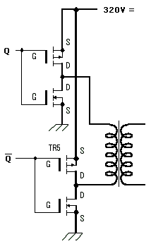

(#) Tom025 hozzászólása Júl 17, 2007 /
Kedves kapcsitáp-építő kollégák!
Már egy ideje szemezgetek kapcsitáp építésével, természetesen erősítőhöz. PC-tápot már berheltem, de a kimenő fesz emelésén túl sajnos nem sokra jutottam.
Nameg szívesen megépíteném a sajátomat. A PC táp trafójához nem szívesen nyúlnék hozzá mert eddigi áttekerési kísérleteim mind katasztrófával végződtek. Úgy gondoltam, hogy nem a félhidas megoldást választom, hanem a teljes egyenirányított 230V-ot kapcsolgatnám a trafóra, így két félhidas üzemre tervezett PC táptrafót sorba tudnék kötni mind primer, mind szekunder ügyileg. Ugye az eredeti PC táptrafók szekunder feszültsége is kb. 25V 50%-os kit. tényező mellett, így kettőt sorbakötve már meg is van 50V max fesz., de a 35-40V is elég lenne. Első lépésben hanyagolnám a +/- tápot, elég lenne a szimpla. A trafó meghajtására egy példát csatolok. Kérdésem a következő: A FET-ek meghajtásához milyen feszültséget kéne a gate-jükre kapcsolni? FET-ek helyett tranyók alkalmazása is érdekelne, mert tranyóm nagyon sok van, kellő feszültségű típusból is. Itt a bázisáram beállítása a kérdés. A vezérlőtrafót szeretném elhagyni, inkább optocsatolós megoldáson gondolkozom. A táp eleje természetesen TL494 alapú lenne.
Mit gondoltok, működőképes lenne a tervem? Vagy mit lenne ajánlatos másképp csinálnom?
Mindenféle segítséget szívesen fogadok, és előre köszönöm őket.
Üdv, Tom
(#) potyo válasza Tom025 hozzászólására (») Júl 17, 2007 /
A rajzod nem jó. Ez a megoldás működik pl. CMOS inverternél, ahol a tápfeszültség nem üti át a fetek gate-source kapacitását, de itt 320V körüli feszültségről van szó. Valamint P csatornás fet nemigazán kapható ekkora feszültségre, és a csatornaellenállása is nagy. A teljes hídhoz két darab félhidas megoldás kell, és azokat ellenütemben vezérelni.
A trafók sorbakötése nekem nem szimpatikus megoldás, de működhet, ha a trafók egyformák.
A gate-en a source-hoz képest maximum 20V engedhető meg. Viszont ahhoz, hogy ne nagyon melegedjenek, irgalmatlan áramtüskékkel kell ki- és bekapcsolni a feteket. Az IR2110 meghajtó 2A-t tud, de nem hátrány, ha az ember tud produkálni 10A-os meghajtást.
A szimpla optocsatoló nem jó, túl lassú. A 6N137 használható, de az is csak párban, ellenütemben. De egyszerűbb az IR2110-et használni. Csak beteszi az ember, és működik, nem kell vacakolni vele.

Tom025: totál katasztrófa a rajzod.
Jótanácsként, inkább először keress egy könyvet a fet-ekről, és olvasd el. A TL494-el való kezdést is felejsd el, inkább fogj egy kompakt fénycsövet és alakísd át először tápnak (150W kijött egy osramos elektronikából 2db irf830-al, meg pár patkolással, meg persze stabilizálatlanul, de ennél olcsóbb táp nem létezik kb 1000Ft volt mindenestül)

(#) Tom025 válasza pimi9 hozzászólására (») Júl 17, 2007 /
Először is, pimi9 válaszára:
Rámondani erre a rajzra, hogy totál katasztrófa, hát én nem tettem volna. Megjegyzem: Ez a kapcsolás nekem már kisebb frekin, alacsonyabb feszen és nagyobb áramerősségen már bizonyított, tökéletesen működik egy DC-DC konverterben. Azt elfogadom, hogy így ebben a formában nem jó a jelenlegi feladatra, de ezért van a fórum hogy ezt megbeszéljük, hogyan lehetne mégis használni. Indoklás nélkül a hozzászólásod csak fikázás, ami semmi építő kritikát nem fogalmaz meg.
FET-es könyv: Régóta keresem, a FET-ek egyéb alkalmazásai terén is hasznát venném az információnak. Leginkább tranyókkal építettem idáig, és el kell ismernem, hiányosak az ismereteim térvezérlésű társaikról. Ha tudsz nekem ilyet ajánlani, kérlek linkeld be!
Potyo!
Fontos részletekre hívtad fel a figyelmem. P csatornás fetet tényleg nem találtam, egyenlőre keresek még, ha meg abszolút nincs, majd megoldom. Egyenlőre tisztán elméleti síkon vagyok, csak tervezgetem a kapcsolást. A 320V-ot csak a D-S átmenetre kapcsolnám, a gate-re természetesen kisebb feszt gondoltam, a 20V jól hangzik. Irgalmatlan áramtüskék: A rajzomon a Q és föléhúzott Q jelölések csupán a funkciót jelzik, nem az IC-re gondoltam kötni, hanem egy tranyós meghajtófokozatra. Első gondolatra egy invertáló alapkapcsolás jut eszembe: Vmilyen feszről egy ellenállás a tranyó kollektorára, ide kötve a FETek gate-je is, tranyó bázisa az IC-re, emittere a földre. Így már azért nagyobb áramok szaladgálhatnak a bekapcsoláskor.
Trafók sorbakötése: 50Hz-en működik, és igen, a trafók egyformák.
Az IR2110-et nem ismerem, nem tudom egyenlőre feldolgozni mire való. Majd még tanulmányozom az adatlapját.
Optocsati: A párban, ellenütemben való használatról kicsit bővebben tudnál nekem valamit mondani? Nagyon szeretném lecserélni a meghajtó trafókat.
Még ami nem volt tejlesen tiszta, a két darab félhíd ellenütemű vezérlése. Hogyan is van ez és miért jobb mint a szimpla teljes híd?
A topicot végigolvastam. Hasznos, de ezekről a dolgokról nem találtam fontos infót.

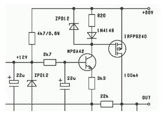

A totál katasztrófa szerintem megfelelő volt, bár kicsit durva. A rajzod hibás, ezt te is elismered. De ennek valóban egy oka van, mégpedig az hogy odaírtad hogy 320V (DC). Egyébként használhatóvá lehetne tenni 320V DC-re is, meg kéne valósítani egy színteltolást a fetek g-je között (egy 220nF-os, 400V-os fólai kondi)
A felső, és alsó fet g-s lábai közé kellene rakni 1-1 12V-os zener-t, valamint egy kb 1k-os ellenálást a felső fet g-s közé. A meghajtás az alsó fet g-re csatlakozna.
Ez így működőképes lenne, igaz csak kis gate-töltésű feteknél használható.

(#) potyo válasza Tom025 hozzászólására (») Júl 18, 2007 /
„Ez a kapcsolás nekem már kisebb frekin, alacsonyabb feszen és nagyobb áramerősségen már bizonyított, tökéletesen működik egy DC-DC konverterben.”
Gondolom ez egy 12V-ról működő konverter.
„A párban, ellenütemben való használatról kicsit bővebben tudnál nekem valamit mondani?”
Belepillantottam a 6N137 adatlapjába, és ennek nem olyan a felépítése, mint amire emlékeztem. Ennél nincs szükség az ellenütemű meghajtásra, viszont van egy másik probléma, hogy a tápja maximum 7V lehet. Így a kimenetére hiába akasztunk egy push-pull emitterkövetőt, az nem fogja tudni rendesen kinyitni a fetet. Tehát kell még egy fetmeghajtó fokozat is, ami már egybevéve a lebegő 5V-os és 12V körüli segédtápokkal, ráadásul mindez kétszer (két felső oldali fet van a teljes hídnál), eléggé alkatrésztemető lesz.
„Így már azért nagyobb áramok szaladgálhatnak a bekapcsoláskor.”
Minden olyan elgondolás, hogy ellenálláson keresztül kapcsoljuk be a fetet, hibás. Tegyük fel, hogy van 15V-os táp, és ha itt akarunk 2A áramot bekapcsoláskor, akkor az ellenállás 7.5ohm. Ha a tranzisztor be van kapcsolva, akkor az ellenálláson 2A áram folyik, ami 30W veszteség. Ez négyszerezve, és felezve mert csak az idő felében lesz bekapcsolva 1-1 fet, 60W folyamatos veszteséget jelent. Csak olyan meghajtás jöhet számításba, ahol tranziszor vagy fet rángatja a meghajtani kívánt fet gate-jét a felső vagy alsó tápra.

(#) potyo válasza pimi9 hozzászólására (») Júl 18, 2007 /
Az IR-nél is így van megoldva a felső fet számára a táp. De minek rakjunk optot+fetmeghajtót, ha kapható komplett félhídmeghajtó egyben. Két IR2110, vagy egy IR2130 és megvan a teljes híd meghajtása.

(#) MaSTeRFoXX válasza Tom025 hozzászólására (») Júl 18, 2007 /
„a 80V egy 820ohm-on és egy diódán keresztül rá van engedve a gate-re, ezt fogja meg a zéner. Mégsem fűt olyan nagyon sokat. Na akkor most hogyan is van?”
Nem 80V megy a gate-re mert ha figyelmesen megnézed, akkor a Source az a + tápon van és a gate ehhez képest max 12V-ot kaphat a zener miatt. A 820ohm sorbakötve a diódával, gyakolatilag az mpsa munkaellenállása(mivel a FET gate-je csak kapacitív terhelést jelent, mivel térvezérlésű eszköz), a dióda csak hőmérésklet kompenzációt végez.
És tényleg átüt a gate 20V fölött.
