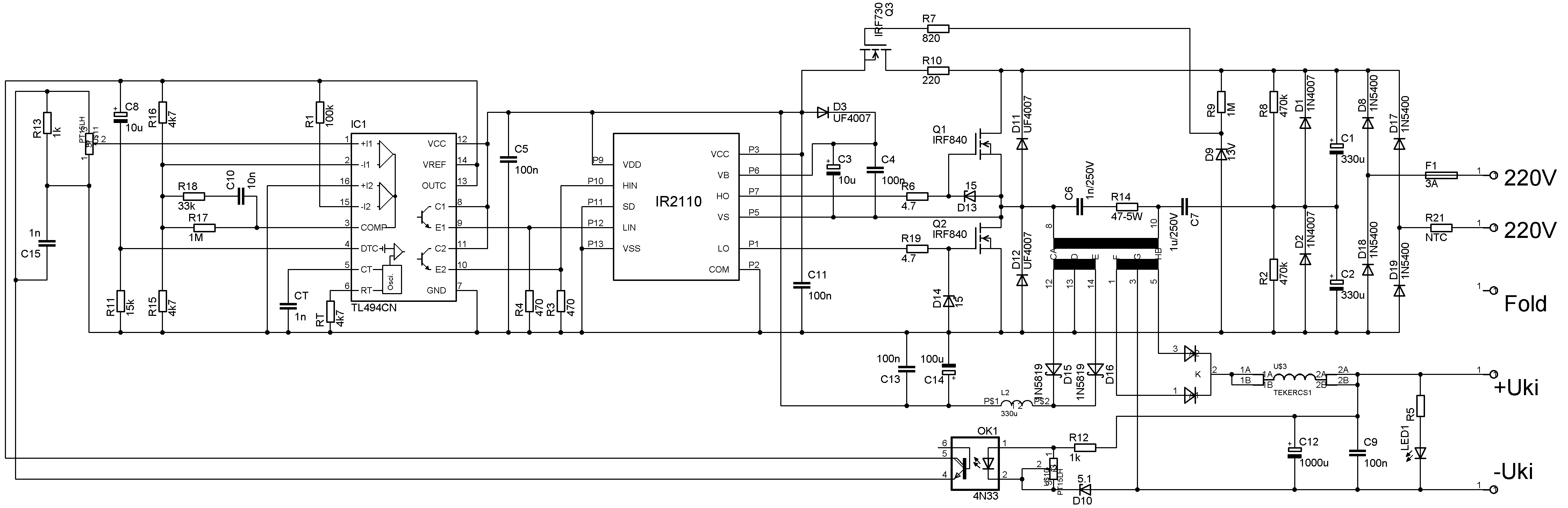

A második rajzodon a frekvencia csak 50Hz, és a feszültség csak 12V. Ott megfelel az ellenállásos meghajtás, de 320V körüli táp és 100kHz környékén már nem megfelelő. A Miller-hatás miatt a fet G-S kapacitása jelentősen nagyobbnak látszik, mint amennyit kikötött Drain esetén mérünk. 320/12=27-szeres (!) G-S kapacitással kell számolni. Na ezt a kapacitást kell 12V-ra töltögetni és kisütna 100kHz frekvenciával. Hogy a fet ki és bekapcsolása ne húzódjon el (és ne melegedjen nagyon), a lehető legnagyobb áramot kell ki és betolni a gate-be.
Az első rajzból mutass már meg egy kicsit nagyobb darabot, mert nekem az nem kapcsolóüzemnek tűnik.
A segédtáp a vezérléshez előállítható az indulás előtt egy áteresztőstabilizátorral, ami a 320V-ból előállít kb. 12V-ot, és egy nagyobb kondenzátort (470uF) feltölt erre a feszültségre. A trafóra kell tenni plusz tekercset a segédtáp számára, és a táp beindulása után már ellátja energiával a saját vezérlését. A tekercset úgy kell méretezni, hogy a feszültség 15V körül legyen, akkor lezár az áteresztőstabilizátor, és nem melegszik tovább.
Az optokkal nem a feszültség a problémájuk, hanem a sebességük. Az egyszerű, fototranzisztorosak nagyon lassúak. A fotodiódásak már gyorsabbak, de még mindig nem elég gyorsak. Egyedül a 6N137 az, ami elég gyors egy ilyen feladathoz.

(#) potyo válasza Tom025 hozzászólására (») Júl 18, 2007 /
Ne keverd a kapcsolóüzemet az analóg üzemmel!
Hamár belinkelted a rajzomat, akkor azon láthatod, hogy a segédtápnak nem kell trafó. Kell egy fet, zener, három ellenállás és megvan a segédtáp az induláshoz. Mondjuk van egy olyan hátránya, hogyha nem indul be a táp, akkor a tranzisztor túlmelegedhet, de rá kell fogatni szigetelten a primer oldali hűtőbordára, és akkor nem lesz gond.
Az IR-t ki lehet váltani, csak kérdés, hogy érdemes-e vacakolni vele. Két 6N137 és két sima fetmeghajtó már drágább, mint egy IR2110, és kétféle (5V és 12-15V) segédtápra is szükség van, plusz kétszerannyi bootstrap dióda és kondenzátor kell. Ki lehet váltani trafós megoldással is, de én nem szívnék a megtervezésével. Igaz, hogy nagyobb eséllyel éli túl a katasztrófákat, de akkor sem szimpatikus.
Ja és előre szólok, hogy ne minket szidj minket, ha lesz egy marék tönkrement feted.

(#) potyo válasza Benzol hozzászólására (») Aug 1, 2007 /
A félhidas is megoldható vezérlőtrafó nélkül. Létezik az IR2110 félhídmeghajtó, de senki sem akar tudomást venni róla, ahogy elnézem, mindenki csak a trafóig lát.
push-pull kapcsolásban a félvezetőket a primer oldali feszültség több mint kétszerese veszi igénybe. Legalább 700, de inkább 800V-ot elviselni képes félvezetőkre van szüksét. MOSFET ekkora feszültségre nincs. Bipoláris tranzisztor van, de a meghajtása macerás, és a veszteség is nagyobb rajta, mint a feten. Marad az IGBT, ami viszont lassúbb-->kisebb lesz a kapcsolófreki-->nagyobb vasmag kell a trafónak, nagyobb induktivitás és kapacitás kell a kimenetre. Áramfigyelést muszály csinálni, nem lehet egy soros kondenzátorral elhárítani a vezérlés aszimmetriáját. Az IGBT-t ugyanúgy nagy áramtüskékkel kell ki-bekapcsolni, tehát egy rendes meghajtás ehhez is kell. Hálózati tápnak csak nagy teljesítményeknél éri meg, inkább a kisebb primer feszültségű tápok épülnek ezzel az elrendezéssel (pl. autóba erősítőnek táp).

(#) potyo válasza Benzol hozzászólására (») Aug 2, 2007 /
Nem csak az IR2110 lesz füstölős, hanem lesz egy marék rakás tönkrement félvezetőd, mire a táp stabilan fog üzemelni. Az optocsatoló átvisz MHz-ig digitális kommunikációs jeleket! Kapcsolóüzemű tápnál a vezérlés jelét ne úgy képzelje senki, hogy az csak egy négyszög. Nagyonis fontosak a négyszög paraméterei. Ha nem elég meredek, akkor a kapcsolóelem melegedni fog. Ha a lefutó él késése nagyobb, mint a felfutóél késése, akkor a két kapcsolóelem egymásranyit, és máris van néhány újabb szobadíszünk. Már említettem lejjebb, hogyan lehet 6N137 felhasználásával építeni meghajtót, de azt is írtam, hogy azzal sem jön ki az ember jobban, mint az IR2110-el.

(#) pimi9 válasza Benzol hozzászólására (») Aug 2, 2007 /
Sziasztok! (Eddig nyaraltam, most jöttem meg nemrég...)
Nemtudom, nektek hogy ment, de az én első tápom pöcc-re indult, és csak az áramvédelmen kellet kicsit állítani. (200W 50V 4A) (pc táp átépítve)
És az eldurranott alkatrészeim száma: 3 (2db IRFP460 meg egy IR2110)
A trafós meghajtás pedig működhet jól, csak oda kell figyelni. A topic elején is, sokan próbálkoztak pc-táp átalakítással, és botor módon lehagyták a pár menetes segédtekercset a meghajtótrafóról, csodálkoztak miért durrantak el a tranyák. (így mégis mi biztosítja majd a bázisáramot a tranyáknak? a 2 meghajtótranyó az 1,5k-s ellenáláson keresztül?)
Az opto-s átvisz több MHz-t? milyen optóval? 6N137-el biztos nem. Talán egy pártízezer forintos opto-val, ami ha valami rosz, szintén eldurran.
IR2110: ezt ajánlom a leginkább, most kb 400Ft-ba kerül, és sokkal jobb, GYORSABB, ERŐSEBB mint egy trafós, vagy optós meghajtás. Egy hátránya van talán, ha annak nevezhető, az hogy így a vezérlés a primer oldalra kerül miatta.
Push-Pull: találkoztam már ilyennel is, asszem 120A-es hegesztőben volt ilyen, 6-6db igbt-vel, de vmi erősítőben is találkoztam ilyennel (230AC-ról ment)
Kurtyka: a tápod hogy áll? kiváncsi lennék mi a helyzet vele.
(#) potyo válasza pimi9 hozzászólására (») Aug 2, 2007 /
Hát a 6N137 az konkrétan alkalmas lenne a jel átvitelére. Digitális jelett 10MHz-ig tud átvinni. Nézd meg a belső felépítését. Más, mint a 6N sorozat többi tagja.
