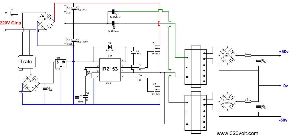

Ez megépített működő kapcsolás? Nekem is kéne egy táp pc trafóm van sok.
(#) emmzolee válasza peter1995 hozzászólására (») Dec 30, 2011 /
Szerintem ne így építsd meg. Minek annak a 2153-nak egy trafó, meg egy graetz, meg minden ilyesmi? Elég oda egy ellenállás, és egy zener egy kondival. Például így.

(#) peter1995 válasza emmzolee hozzászólására (») Dec 30, 2011 /
Késő Túl sok volt a szabadidőm
Csak gyorsan összekötözgettem az alkatrészeket.

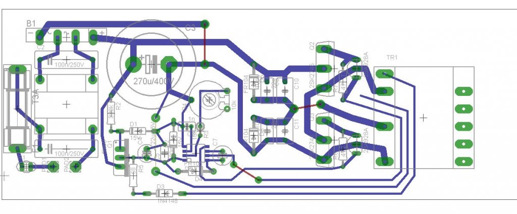

Elkészültem a ZCS rezonáns táp paneljának primer oldalával, várom az észrevételeket, hogy a gyakorlat szerint mit kellene máshogy, másféleképpen elhelyezni/drótozni. A táp a Cimo féle verzión alapul, annyi a különbség, hogy kiegészítettem még 1-1 tranzisztorral a FET-ek meghajtását, ahogy azt korábban megtárgyaltuk. [OFF]Tudom, hogy ezeknek a tranyóknak a FET-re közvetlen forrasztva lenne a legjobb helyük, de kipróbáltam elhelyezni ott őket, és a FET-ek TO-247 tokja miatt ott se sikerülne rövidebb vezetékekkel/lábakkal bekötni őket.
