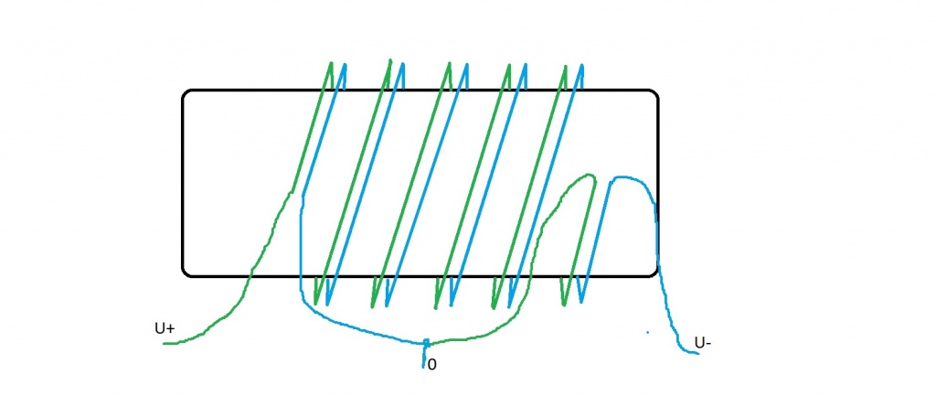

(#) voodoo hozzászólása Szept 20, 2012 /

Oldal metszet felől nézve óra járásával megegyező irányba elkezdem a huzalokat feltekerni rá akkor ugyan úgy hozzá képest melyik lesz a másik tekercs eleje és vége (mivel 2 szekunder lesz rajta)? Ezeket össze kéne kössem.
(#) Zupp87 válasza voodoo hozzászólására (») Szept 21, 2012 /
A két szekundert érdemes bifilárisan tekerni, és az egyik szekunder kezdetét a másiknak a végével összekötni. A primerhez képest nincs jelentősége elvileg a szekunder tekercsvégeknek (a graetz egyenirányítás miatt, mivel nincs közvetlenül AC visszacsatolás a tekercsről, csak az optón keresztőül van DC visszacsatolás a primer oldalra), az a lényeg, hogy a szekunderek jól legyenek egymással összekötve

(#) voodoo válasza Zupp87 hozzászólására (») Szept 21, 2012 /

(#) cimopata válasza voodoo hozzászólására (») Szept 21, 2012 /

(#) (Felhasználó 46585) válasza cimopata hozzászólására (») Szept 21, 2012 /
Igen. Ugyanis, így lesz a legkisebb a szórási induktivitás a két szekunder között. Ennek az a lényege, hogyha az egyik dióda a kimeneten kezd lezárni, mert megváltozik a szekunder feszültség iránya, a másik azonnal bekapcsol. Tehát, egy rövid ideig mindkét dióda vezet. Ebből az következik, hogy a kimeneten ( mondjuk a közös katódokon ) nulla lesz a feszültség, tehát, ennyi ideig nem jut feszültség a kimenetre. Ezalatt az idő alatt az eddig vezető szekunder tekercs szórási induktivitásának elkezd csökkenni az árama, a másik tekercsé pedig nőni fog. A végeredmény az, hogy a másik tekercs vezeti az összes áramot. Ha a szórási induktivitások nagyok a két szekunder között, akkor lassan kommutál át az áram az egyik diódáról a másikra. Tehát, ez nagy kieső feszültség-idő területet fog eredményezni. Ugye, ez annál nagyobb, minél nagyobb a vezetett áram. Tehát, nagy szórás esetén nagyon fogja ejteni a feszültségét a táp.
A két tekercs közti szigetelésre azért ügyelni kell! Normál esetben elég a zománcozás, de ne legyen sérült.
