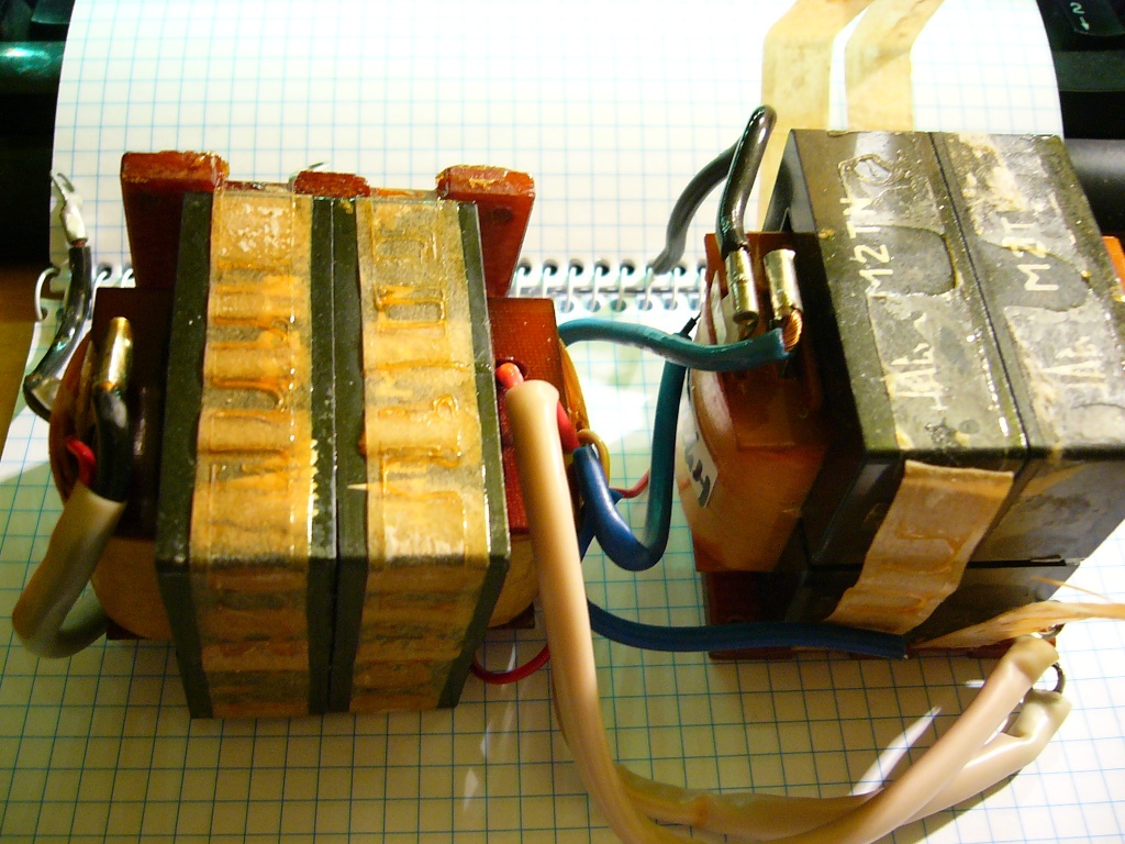

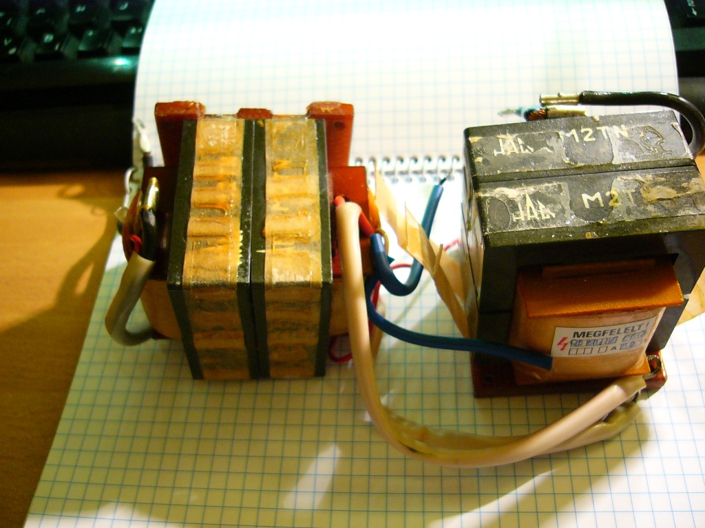

(#) emmzolee válasza Ge Lee hozzászólására (») Szept 25, 2012 /

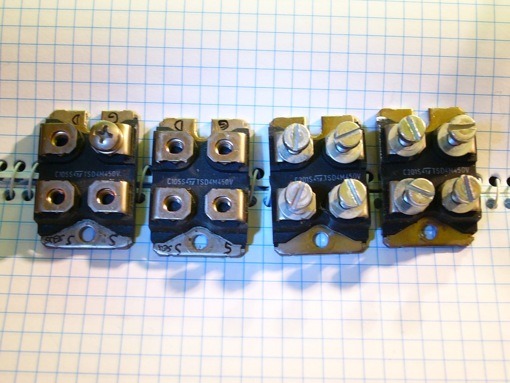

Megkaptam a bika alkatrészeimet a cimbimtől.
2db dupla EE55/21 es magból épített trafó. Az egyik egy fojtó volt, a mésik egy forward táp trafója. 1500W folyamatos üzemi teljesítmény volt rá bízva. Réz szalaggal van tekerve. Az anyaga miatt nem tudom mit fog bírni. Az van rá írva, hogy M2TN.
Amit trafónak használtak annak a szórási impedanciája 2,56uH a mágnesezésije 2,846mH. Az eredeti nyákon 53.9KHz-en üzemelt. Azt is ki tudtam mérni.
A dupla mag keresztmetszete 7,08cm2
Át kell sajna tekercselni, mert így ahogy van betettem a félhidas tápomba és 198V jött ki belőle csúcsban.
Az induktivitás is dupla EE55-ösből van légréssel. Az is szalaggal van tekerve annak az induktivitása 320uH.
Mi a véleményetek róla? Érdemes vele bika tápot építeni? Vagy vegyek másik N87-es magokat?
A hozzászólás módosítva: Szept 25, 2012

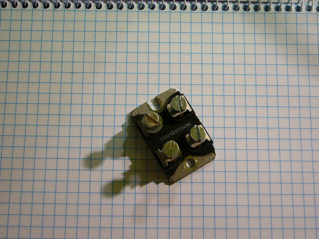

A fetek is megvannak. Így már van 4db ST TSD4M450V fetem. (500V, 45A, 0,1ohm)
Meg van egy 200V 2X50A-es diódám is. BYV54-200
Ezekkel ki lehet hozni valami jót. Ebben biztos vagyok

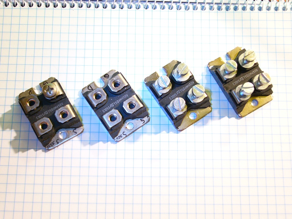

UCC3808 Már van az N-2-es végű.
Buffer BD139 -BD140 párosokkal ??
Gate trafó? ETD29-em van M2TN-C Az jó lesz ugye? Teljes hídhoz kell 5 tekercs. Ugye? 1 primer és 4 szekunder. A menetszámok egyformák legyenek ugye?

E-hulladék gyűjtés volt a cégemnél. Amióta SIO-zunk azóta meg kell semmisíttetni az elektromos hulladékot. Körül néztem és láttam 2 ilyen fetet kidobva. Itthon kipróbáltam és rendben van. A trafók és a másik két fet egy régebbi forward tápból valóak. Az is az e-hulladékból való csak azt egy kollégám gyűjtötte. Nekem adta, mert ő biztos nem csinálna vele semmit.
Jó drága motyó ez. Hát akkor örülök.

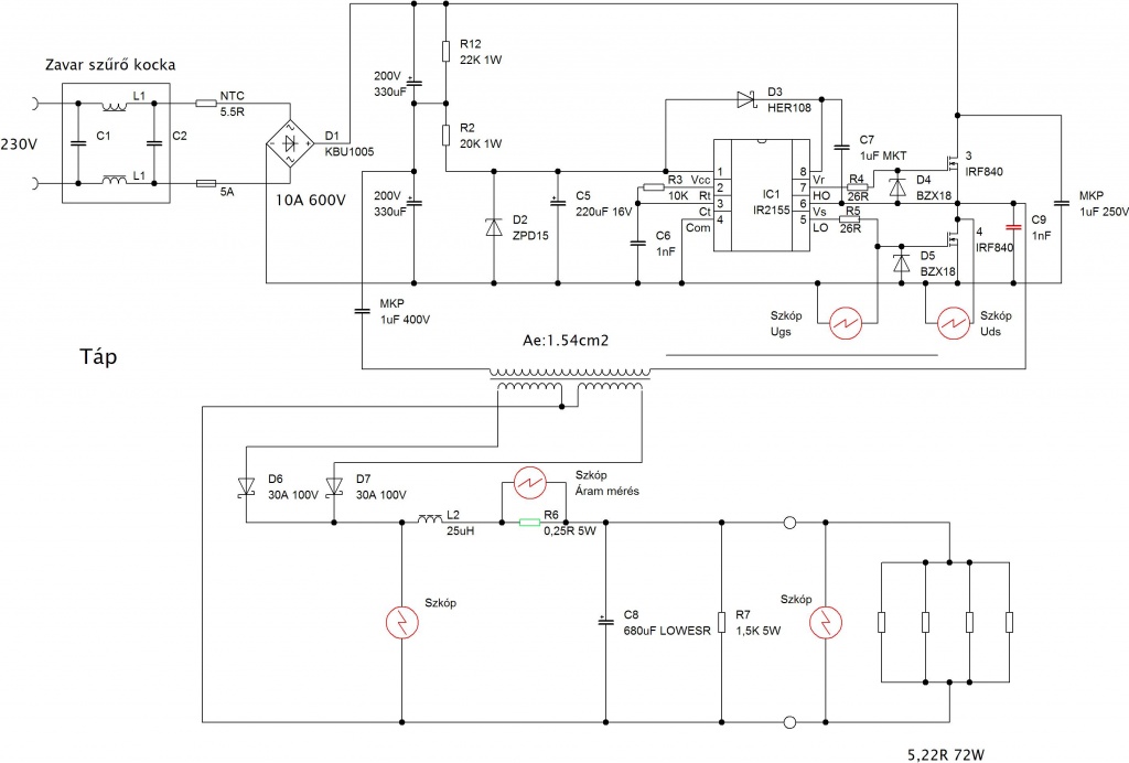

(#) Zupp87 hozzászólása Szept 26, 2012 /
Leszimuláltam tegnap a plusz fojtós esetet.. szekunderre redukált szórási induktivitással, kondi ESR-rel, satöbbi. Fojtó nélkül olyan 300A-es szekunder csúcsáramok lépnek fel elméletileg, gyakorlatilag ennél biztosan kevesebb, ugyanis a valóságban több tényező is van, ami még bekorlátoz. Plusz fojtót betéve ez 100A alatt marad (elérhető 60-70A is), primer oldalra transzformálva még el is viselné néhány tranyó, szóval indítás szempontjából ez viszonylag korrekt is lenne. Szimulációm szerint a fojtó értékétől nem igazán függött, hogy terhelésre mennyit esett a feszültség, csak az indítási csúcsáram csökkent a növelésével számottevően. Azonban a valós kapcsoláson azt tapasztaltam, hogy míg fojtó nélküli esetben alig változik terhelésre a frekvencia, fojtóval ez a változás a 10kHz-et is meghaladja. És ez esetben ha nem is változik a kiesett fesz-idő terület a terhelés során (bár az alapesethez képest /nincs fojtó/ mindenképp növekszik kicsit), az aránya a teljes periódushoz képest nő, mivel csökken a periódusidő. Szerintem ez okozta nálam a nagyobb arányú feszültség-csökkenést. (Szimulációban nem változtattam a frekvenciát, ezért szerintem a különbség).
[OFF]Gondolkodom még azon, hogy kicsit megfogom a feszvisszacsatolásnál a szekunder tüskéket -> LEB.. Kíváncsi vagyok, akkor mit csinál.
A hozzászólás módosítva: Szept 26, 2012
(#) Zupp87 válasza Zupp87 hozzászólására (») Szept 26, 2012 /
Bár szerintem a feszültségesés igazi felelőse továbbra is az alulpuffereltség (2x330u primer puffer jelen esetemben). A 0 és a + között ránéztem nagyobb időalappal a szkóppal: a hullámzás amplitúdója 4V körüli, ez a + és - között 8V, átlagban 4V. Tehát az eredőben a + és a - között az 5V körüli fesz. esés 80%-át a primer hullámzás okozza. (mindezt mértem 3,2A terhelőáram mellett, azaz kb. 150W terhelésen, 47V feszültségnél, a 8W-os alapterhelésen 52V volt a feszültség /fojtók nélkül ezek az értékek ugyanekkora terhelőáram mellett 48V és 53V körüliek/). Egyszóval ha azt vesszük, kb. 1V-ért felelősek a plusz fojtók okozta jelenségek.

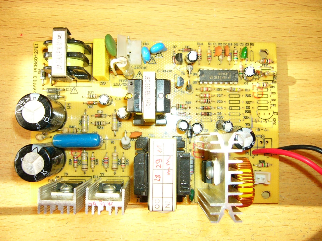

(#) emmzolee válasza Davidd hozzászólására (») Szept 27, 2012 /
Ez a tápom egy hűtőtáska tápja volt. 12V5A-t tud. Ennyi teljesítmény szerintem elég lenne neked egy TDA2030 stereo erősítőhöz. A szekundert máshogy vezetékeld ki és szimmertikus feszültséget is elő tudsz állítani. A feszültség beállítható egy ellenállással.
Nem ez a legegyszerűbb táp, de ha van egy pc tápod, akkor mindened meg van hozzá.

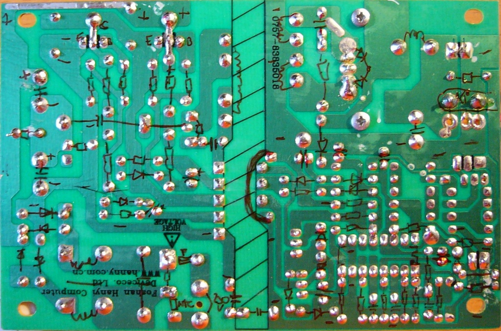

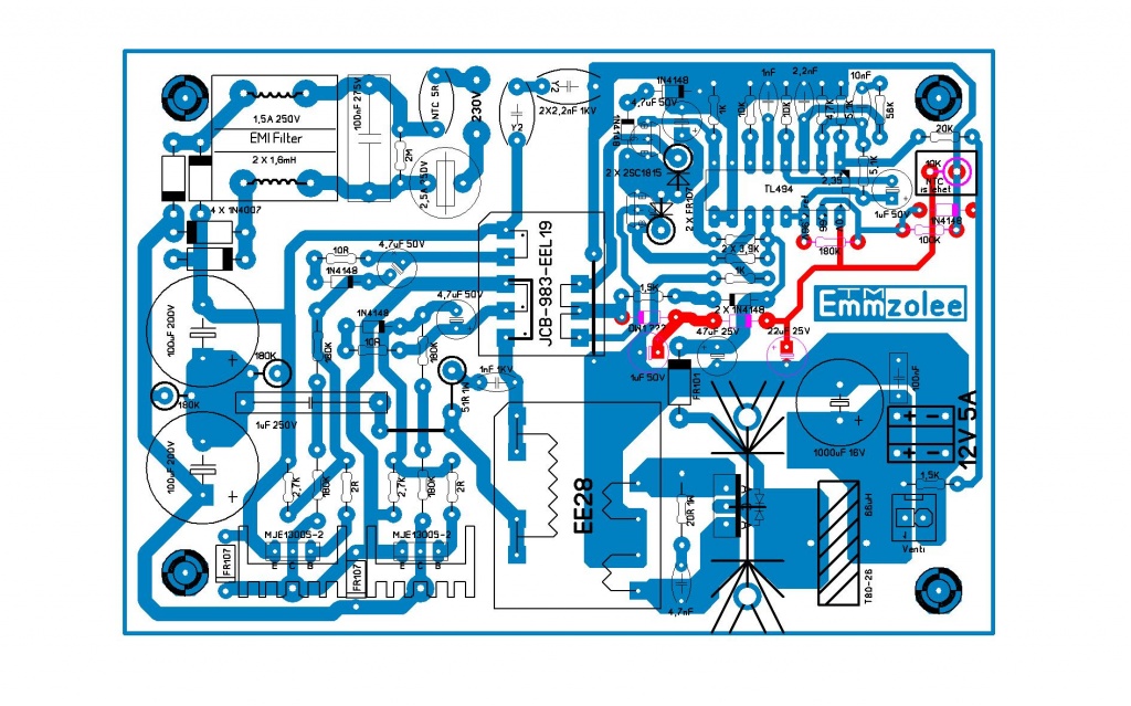

Nem ez a gyári. Mint mondtam ez egy hűtőtáska tápja volt. Ezt rajzoltam vissza Sprint Layout-ban. Ha kell a terv szólj. A panel 124X84mm-es.
(#) Davidd válasza emmzolee hozzászólására (») Szept 27, 2012 /
Legyszives tedd fel a sprintlayoutos visszarajzolast.Deazok a trafok amiket talalok pc tapban, azok kompatibilisek?[marmint evel a nyakkal]
Föltettem a lay-t.
Nem biztos, hogy kompatibilisek, de akkor áttervezed a nyákot és ok. Sajna nem lehet olyan tápot tervezni amibe minden táp alkatrészei jók. Szereti cifrázni a gyártók. A kicsi meghajtó trafó bekötése szokott változni és sokszor a nagyobb bekötése is. Meg kell nézni a nyákodat. Nagy változások nem szoktak lenni.
Meg próbálhatsz az egyszerűség jegyében egy IR2153 ic-vel felépített tápot is. Az tényleg egyszerű. Semmi rezonáns működés. Annál nem olyan könnyű a kimeneti fesz beállítása. Tehát a PC táp trafóját valószínű át kell tekercselni. Ezzel ez a helyzet. Majd találd ki milyet akarsz.
Ez a táp jól működik ezzel a nyáktervvel. A szekunder oldalt olyanra tervezed amilyet akarsz.
