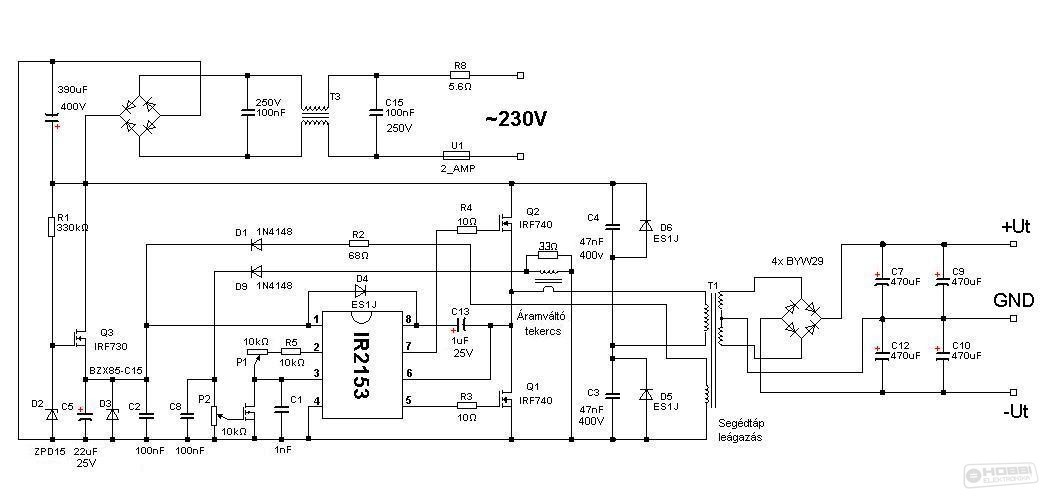

Hello lorylaci és cimopata.
Megépítettem az erősebbik Cimo féle rezonáns tápot. kicsit meg erősítettem itt ott. Beteszem a nyáktervet.
Voltak kezdeti nehézségek. Az áramváltónak elég lett kisebb áttétel, mert a 39 ohmos 1206-os smd ellenállás ami vele párhuzamosan volt kötve, izzadt. 8 menettel már nem volt gond. stb.
Ezeket megoldottam, de most vannak gondjaim amikre jó lenne ha adnátok ötleteket.
-Elsőre azt vettem észre, hogy szét égett a 230-as bemenet környékén az NTC ellenállás. Ezt kicseréltem erősebbre. Az indulások kikészítették. Ezt lehet segédtáppal kéne le relézni? Jó lenne ha nem lenne rá szükség. Amikor a hálózati konnektoros tesztnél jártam, akkor nagyot szikrázott minden áram alá helyezéskor. 2db 470µF puffer van benne. 500W-nál nem akarok tőle elvárni. Lehet kivehetem az egyik puffert?
- Aztán most amikor már 400W-ot vettem ki belőle huzamosan egyik bekapcsoláskor marha nagy szikra volt. Az IRF730 egész környezete szét füstölt. Ez úgy történt, hogy a terhelés rátétele után indítottam be. Lehet nem szabadott volna?
- A rezonáns kondival is van egy kis gondom. 2db 100nF-os MKP4 630V-os wima kondival a rezonancia freki 126KHz volt. Működik rendesen, de az IR2153 eléggé nagy dead time-ot hagy és ettől melegszenek a fetek. Ez nem is volna akkora gond. Most vettem IR21531-et bele.
Ha betettem még párhuzamosan egy-egy 68nF-os kondit is akkor 108KHz-re csökkent. Nem akar lejjebb rezegni. Mit lehet tenni? Miért van ez? Jó lenne ha 68KHz-re vissza tudnám hozni. A trafóval már játszottam. Nem nagyon tudom a szórást növelni. Bele kell tervezni egy soros fojtót? Az veszteségeket okozhat?
Ha ráértek kérlek írjatok minden kérdésemre választ.
Kössz.
(#) Ge Lee válasza emmzolee hozzászólására (») Ápr 28, 2013 /
A PC tápokban lévő méretű és értékű NTC-t a 2db 470µF rendszeresen tönkre fogja tenni, valamint ha az 550W folyamatos, akkor annak sem fog örülni. Kettőt kell összekötni, de a rajta létrejövő veszteség miatt sokkal jobb relézni (amit megspórolsz a segédtápon azt elfűtik az NTC-k).
Majd ha elpukkantasz még néhány fetet meg IR-t, akkor rájössz hogy megcsinálod ezt a tápot inkább egy normális vezérléssel.
(#) emmzolee válasza Ge Lee hozzászólására (») Ápr 28, 2013 /
Normális vezérléssel úgy mint... ? Milyenre gondolsz? forward1;2 , fullhíd? Vagy a fet driver trafóra gondolsz?
A hozzászólás módosítva: Ápr 28, 2013
(#) (Felhasználó 46585) válasza emmzolee hozzászólására (») Ápr 28, 2013 /
Ilyen teljesítményen én már kis tirisztort szoktam használni, amit a főtrafóra tekert külön szekunderről táplálok. Beindul a főkör, akkor gyújtójelet kap a tirisztor és rövidrezár egy 33...220 ohm körüli lágyindító ellenállást. De lehet relé is, ugyanígy.
(#) emmzolee válasza (Felhasználó 46585) hozzászólására (») Ápr 28, 2013 /
OK. Kössz, de mi a válasz a rezonancia frekis kérdésemre?
(#) voodoo válasza emmzolee hozzászólására (») Ápr 28, 2013 /
Egy kis 230V/12V/120mA/50Hz-es trafó vs. relé feat 100µF kondi, 1A-es graetzel?
Nem foglal nagy helyet, és bőven ellátja az IR-t.
„Mit lehet tenni? Miért van ez?”
Van elegendő légrés a trafóban?
(#) (Felhasználó 46585) válasza voodoo hozzászólására (») Ápr 28, 2013 /
Igazából én is ezt a megoldást szeretem, de van, amikor nem fér bele a költségekbe.
Nincs jobb annál, amikor úgy élesztek valamit, hogy bekapcsolom először a segédtápot... ha ez megy, akkor megnézem a gate jeleket... stb.
(#) emmzolee válasza voodoo hozzászólására (») Ápr 28, 2013 /
Légrés? Hogy érted? Ez félhidas rezonáns táp. Terhelten nem tudom a rezonancia frekit csökkenteni.
Én is lépésről lépésre indítottam a tápot. Csak ez-az gyengének bizonyult.
