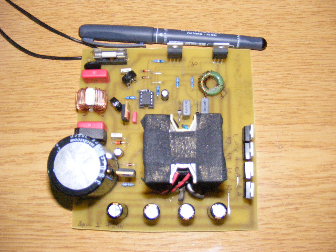

Üdv mindenkinek!
Megépítettem Cimopata rezonáns kapcsitápját, az alábbi nyákterv alapján, amit én követtem el. Nem vagyok rá büszke, tudom, hogy nem a legigényesebb, de, elsőre működött minden állogatás és más nélkül, amit a "hülyét üti a szerencse, és a kezdők szerencséje" -nek tudok be.
A cél az volt, hogy bele férjen egy ATX táp dobozába, nem akartam, gyufásdoboznyi méretűre tervezni, stb. 2*30v- jön ki a szekeunderen valamint 1*12v, ami a tápot hűtő ventilátort működteti.
A táp minden részét cimopata leírása alapján készítettem el, ugyanazok a rezonáns kondik, az áramváltó is ugyanolyan méretű gyűrűre van tekerve, ugyanolyan menetszámmal, a főtrafó valamilyen fazék mag, már sajnos nem emlékszem pontosan milyen méretű.
Az egyetlen furcsaság az volt, hogy a 12v-os tekercsen üresjáratban csak kb 4-5v volt mérhető, de miután egyenirányítottam és kapott egy puffer kondit , 14v lett mérhető rajta.
Már kb 100 indításon van túl eddig minden ok, remélem így is marad!
Az első indítást egy 50wattos halogén izzóval végeztem, biztos ami biztos, aztán kapta a direkt 230voltot.
(#) ati790731 válasza ati790731 hozzászólására (») Ápr 29, 2013 /
Két kép a tápról:
(#) kokozo válasza ati790731 hozzászólására (») Ápr 29, 2013 /
Ugye tudod, hogy életveszélyes!
Nincs meg a minimális átütési távolság sehol!
(#) ati790731 válasza kokozo hozzászólására (») Ápr 29, 2013 /
Lehet!
Ezt nem vitatom, bár nem igazán tudom mennyi a minimális átütési távolság, próbáltam minimum 3mm távolságot tartani a nagy fesz környékén, de kifejtenéd bővebben, hogy a sehol az pontosan hol van, csak, hogy okuljon aki hasonlóan kevés tudással rendelkezik mint én!
A kúszóútnak a bemeneti rész és a kimeneti rész között mindig nagyobbnak kell lennie 7.5, 8 mm-nél. A pirossal jelölt részen ez nem így van. Azaz a teljes nyákszélességben végig hibás.
De ha tévednék valaki javítson ki!
A hozzászólás módosítva: Ápr 29, 2013
Hát, értem!
Végűl is mielőtt nyomtatva lett a végleges terv, még finomítva lettek a sávok, hogy minél távolabb legyenek a kritikus helyek egymástól, és szerintem ezen a helyen is volt némi korrekció, de max 4-5mm, mert bevallom őszintén, nem gondoltam, hogy ekkora táv kell ide, de ebben a formában nem nagyon volt hely sem, mert az az igazság, hogy egy kisebb trafóhoz terveztem az egészet, csak 4 megmikrózott bontott pc-táp trafóból egy sem maradt épen, amit meg bele tettem jobb híján, az valamilyen régi kapcsitápból lett bontva, és kb minden irányban 5mm-el szélesebb. Tehát végül is elsőre nagyjából jól terveztem tudtomon kívül, de ez már a lényegen nem változtat!
Köszi az észrevételt!
Lehet így valamit csinálni vele?
Lehet.. Brutális vastagon lelakkozni.
O.k!
Az lesz, köszi!!!
(#) BarnaPili válasza ati790731 hozzászólására (») Máj 1, 2013 /
A kommersz elektronikai berendezésekben-ha nincs meg a megfelelő távolság-,akkor kimarják a panelt kb. 1 mm szélességben.Ha ezt el tudod követni,úgy,hogy a panel ne akarjon kettétörni,akkor sínen vagy.
Ha nem,akkor inkább tervezz neki egy másik panelt,ami megfelel ezeknek a kritériumoknak.
István
(#) ati790731 válasza BarnaPili hozzászólására (») Máj 1, 2013 /
Értem, köszi!
A lakkozás nem segít szerinted?

(#) 20sz Jófiú válasza ati790731 hozzászólására (») Máj 1, 2013 /
Szia! A leválasztott oldalon húzd le a hordozóról a közeli vezetősávot és cseréld le egy megfelelő keresztmetszetű műanyag szigetelésű vezetékre. Ennél egyszerűbb és jobb megoldás nincs. Ha ügyes vagy szépen meg tudod csinálni. Nincs veszve semmi!
A hozzászólás módosítva: Máj 1, 2013
(#) ati790731 válasza 20sz Jófiú hozzászólására (») Máj 1, 2013 /
Ez egy nagyon jó ötlet, köszönet érte!
