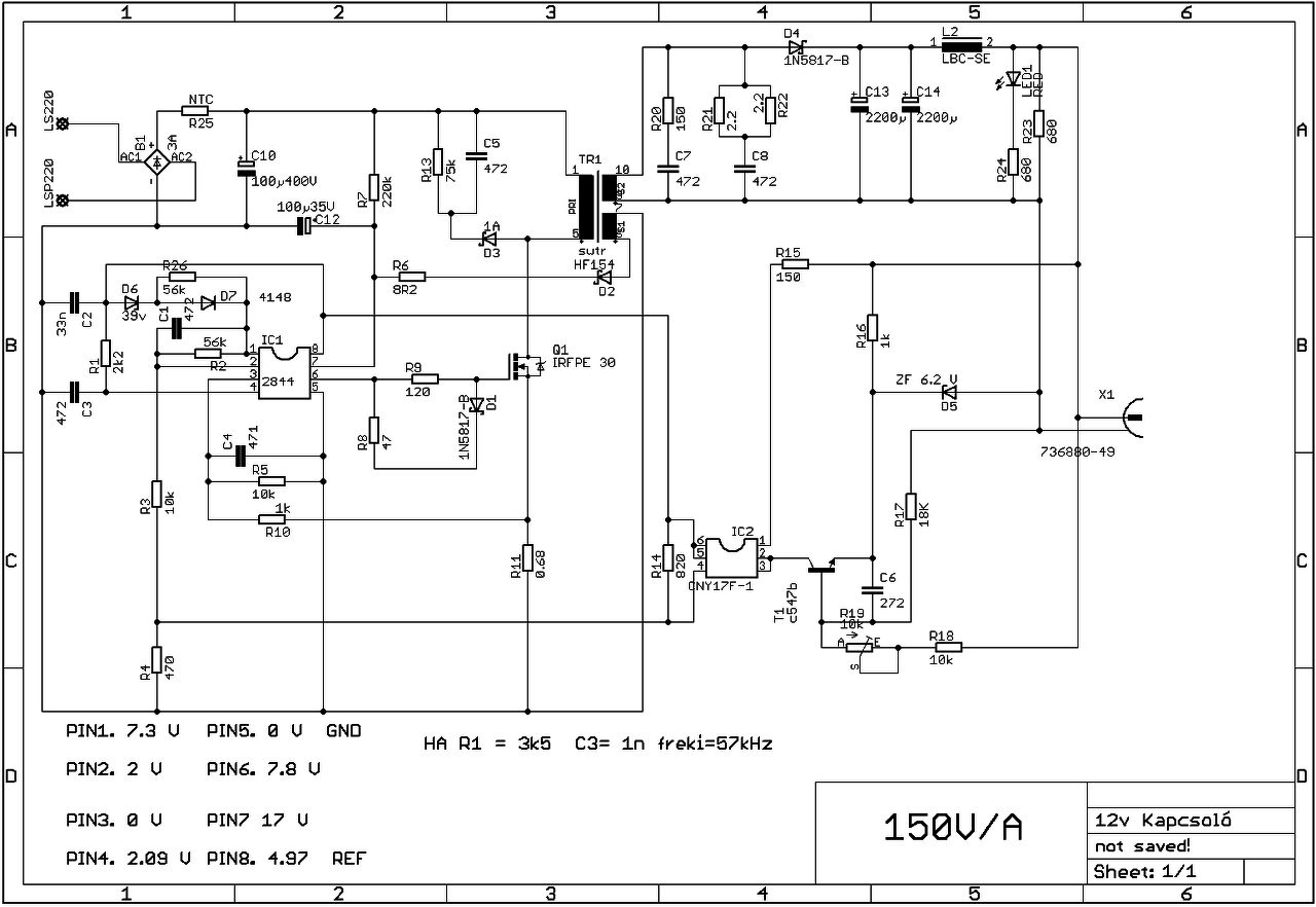

Megadom a mérési adatokat amiket a próbapanelon mértem . Az UC 2844n fogyasztása 17Volt tápon 13,6 mA. Nem rajzoltam meg külön hanem beírtam az adatokat a komplett sémába. 11Volt alatt le áll az IC és akkor a fogyasztása 2 mA. Ahogy lassan növelem a táp feszültségét 16Volt felett rögtön beindul és a fogyasztása nem változik még 20 Volt-nál sem, tovább nem emeltem a feszültséget. Na mosfet megint téves mert IRFBE 30 .

(#) Trivium93 válasza atgyuric hozzászólására (») Aug 24, 2015 /
IC-nėl az RC ellenállás 10kohm nekem ès a Ct kondi 2.2nF ès így 50kHz környèkèn megy. A gate ellenállás 10-20 ohm között, attól függ milyen a gate töltès. Ha a nagytrafóra tekersz pármenetet ès azt segèdtápkènt bekötöd, akkor az IC tápjához a 325V-ból 100-500kohm-os ellenállást lehet tenni, így ha bekapcsolod kb kèt másodperc alatt indul be, utána a rátekert pármenet látja el árammal az ic-t, a bekapcsolási idő attól függ mekkora kondit raksz az alsó fet meghajtóra.

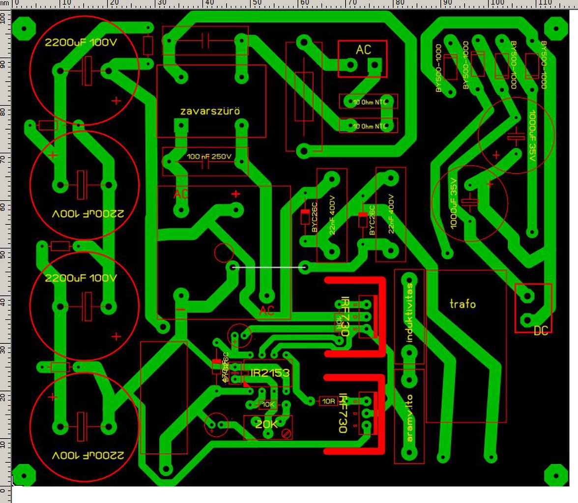

Nekiláttam egy egyszerű tápot építeni, rajz mellékelve. Még nem csináltam ilyesmit és a trafó elkészítése megakasztott. Ahogy a menetszámokat változtattam a tesztelés során, a rezgés többször is megvalósult, de a helyes szinusz beállítására nem volt módom, mert minden alkalommal melegedni kezdett, vagy a trafó, vagy a fetek. A fetek ilyenkor többnyire el is haláloztak. Néha még az ir2153 ic is. Lassan kezd terhes lenni a projekt költsége. Hálás lennék ha valaki el tudna igazítani, hogyan fogjak neki, hogy ne gyilkoljam meg a feteket!
Konkrétan:
- Mi okozhatja a fetek melegedését? Nem a normál melegedést, természetesen.
- Esetleg elrontottam a nyáktervet? Bár átnéztem, többször is.
- Talán túl optimista voltam a fetek melegedését illetően és illett volna legalább a beállítás idejére nagyobb hűtőfelületet adni neki mint egy-egy kis hűtőzászló?
- Egyáltalán lehet közvetlen összefüggés a trafó tekercselése és a fetek elhalálozása között?
(#) voodoo válasza Rezneki Henrik hozzászólására (») Aug 30, 2015 /
Szia. Szokásos. Soros izzóval élesztünk tápot, majd leírjuk, hogy milyen magunk van menetarányokl, drótvastagságok stb. De a legfontosabb, hogy betartjuk a minimális biztonsági követelményeket; ami primer-szekunder közt min 7 mm nyáktávolság részemről. Akkor a szekunder oldalon nem értem minek a graetzelés, ha úgyis csak szimpla kimenet van?
De komolyan milyen trafo van ott? Állított toroid? A nyákterv egy katasztrófa, csomó helyet elfoglal az a kb 800V 8 A graetz kocka ami még egy hegesztőbe is elmenne, hogy utánna ne tudj egy vagy két normális 400V/220µF kondit berakni (az is van 36mm magasban ha fontos a méret), hogy utánna össze vissza huzalozgatni kelljen.. szóval nem értem.

(#) _BiG_ válasza Rezneki Henrik hozzászólására (») Aug 30, 2015 /
A nyáktervhez: az IC-t 90 fokkal fordítsd az órajárás irányába és tedd közelebb a FET-ekhez. Rövidebb meghajtóvezetékeket kapsz.
Aztán miért ez a sok cikk-cakk? Felesleges vezetősávtöréssel van tele a nyák (pl. a rezonans.jpeg-en jobb szél közép durva példa rá!). Az elrendezésről mélyebben a profibbak szóljanak.
Az IC tápfeszültségét érdemes lenne stabilizálni, mondjuk egy zenerrel.
Azonkívül a nagy pufferkondik ott a szélen nem igazán effektívek, a hosszú vezetősávok végén. A nagyáramú utakat minél rövidebbre, egyenesebbre!

(#) lorylaci válasza Rezneki Henrik hozzászólására (») Aug 30, 2015 / 1
1. Nyákterv förtelmes, közel használhatatlan. Legfontosabb: ÉLETVESZÉLYES! Sebaj, senki sem profi elsőnek. Ezért értelmes először kész nyáktervet használni, vagy legalább abból kiindulni, és kicsit variálni.
2. Mivel mérted be a trafódat? Mennyi a szórt és mennyi a teljes induktivitás? Mekkora a primer és szekunder menetszám. A trafót szoros vagy laza csatolásban tekerted? Milyen szigetelést használtál? Jó lenne egy fotó is a tesztösszeállításról. (minél több infót adsz meg, annál könnyebben tudunk segíteni)
Ahogy nézem pl soros induktivitást használtál. Milyeneket? Ránézésre ott van a bibi, szerintem közel sem megfelelőek (betelítenek.
(#) Rezneki Henrik hozzászólása Aug 30, 2015 /
Várakozáson felül sok segítséget kaptam, nagyon köszönöm! A nyákterv dilettáns munka, ezen nem szabad csodálkozni! Mit csináljon egy dilettáns saját kútfőből? A nyákot majd elkészítem a kapott instrukciókat figyelembe véve. Megköszönöm, ha ellenőrzitek mielőtt lemaratom!
A tekercsről: 0,5 négyzetmilliméteres toroid gyűrű, 6 szál összesodort 0,3 mm vastag huzalból, laza csatolásban tekerve, pr. 36/sec. 6 menetszámmal. A soros induktivitást úgy állítottam be, hogy az előírtnak megfelelően 90 uH legyen. A műszerem nem kifejezetten erre való, de mér induktivitást is. Úgy gondoltam (azt reméltem), annyira nem lehet pontatlan, hogy kiindulásnak ne feleljen meg.
