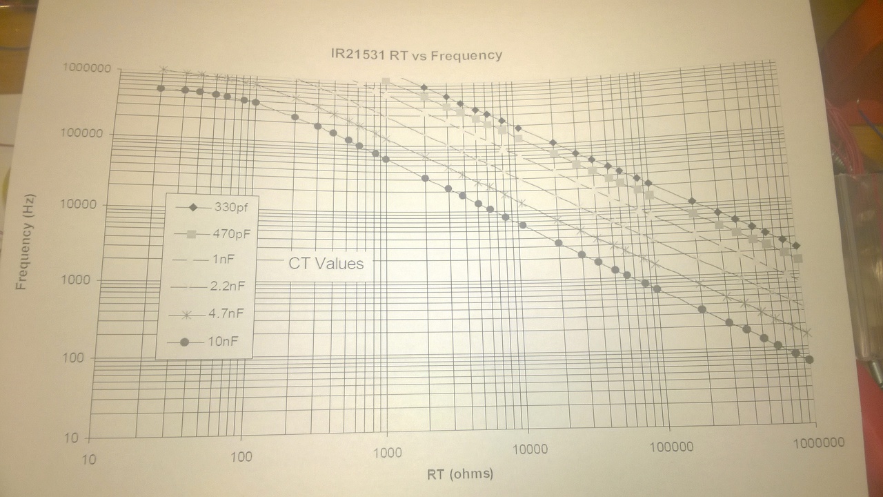

Egy valami nem stimmel:
Az adatlap szerinti táblázat alapján Ct=470pF és Rt=10k esetén kb. 150kHz-en kéne mennie, ehelyett 96kHz-en ketyeg.
Tudja valaki, hogy miért?

(#) _BiG_ válasza Transztyuszeres hozzászólására (») Feb 5, 2016 /
Legalább nézd meg az IC adatlapját, ha már használod. Mellékelem neked azt a görbesereget (a pdf 16. oldalán van, mint felül látszik), amit ha megnézel, egy pillantással láthatod, hogy a 470 pF és a 10k-s ellenállás kb 100kHz-et eredményez (zöld vonal). Semmi probléma nincs.
Upd: mellékelem az adatlapot is.
A hozzászólás módosítva: Feb 5, 2016
(#) Transztyuszeres válasza _BiG_ hozzászólására (») Feb 5, 2016 /
Akkor én rossz adatlapot néztem, ez volt benne:
Ezt benéztem de had ne mondjam hogy...
„@Elektroman: IRS27951-el szenvedek épp.”
Te a saját hozzászólásod szerint IRS27951-gyel szenvedsz.
A mellékelt görbesereg viszont egy IR21531-é...

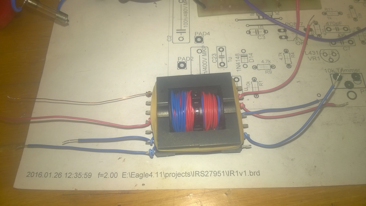

Tudom: variálok össze-vissza
Ennyire közelre sikeredett(kép), telíteni nem fog a vas az tuti.

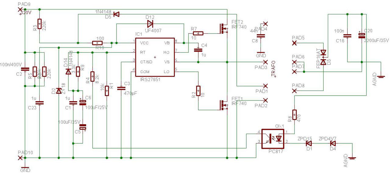

(#) Transztyuszeres hozzászólása Feb 5, 2016 /
Itt a kapcsolási rajz és a board:
Ötlete valakinek?
Talán a földhurok?
Szerk.: Upsz, most nézem a képen: a ZVS kondi a gate-re van kötve. Ez nem az én napom...

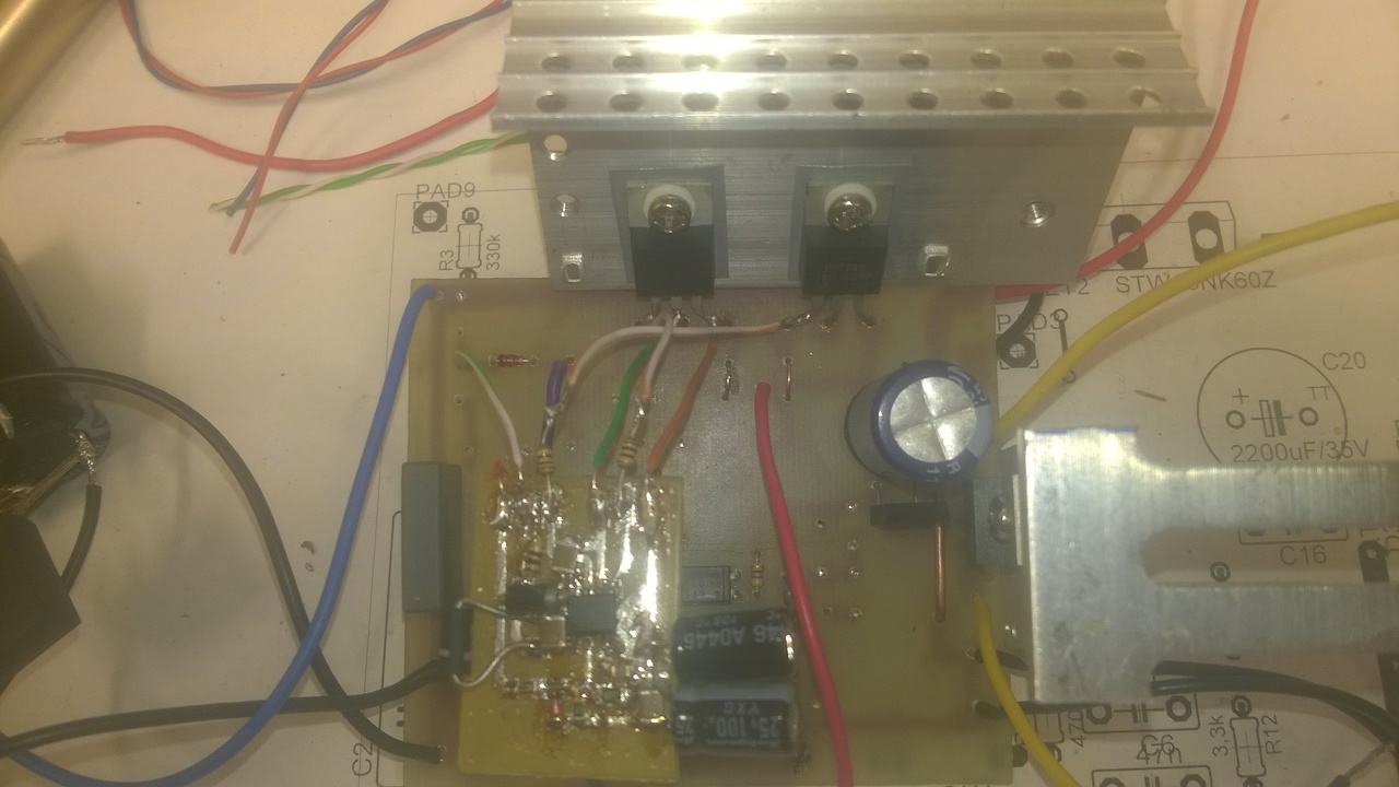

Ezek a kanyarok, törések, kerülések miért vannak ott? Vonalzód nincs?
Minél rövidebb vonalak! Vezetősáv-optimalizálás!
Ha jól sejtem ez az IC akkor is tilt, ha az alsó FET-en a feszültség felmegy egy bizonyos érték fölé (áramtúlfutás-védelem). És ez a feszültség nem biztos, hogy csak a FET-en képződik, lehet az odavezető kacskaringón is...
Egyébként az öcsipanelt miért ilyen méteres drótokkal kötötted be? Pont az lenne a lényeg, hogy a FET-ek meghajtása legyen minél rövidebb, ezért van az öcsipanel is, miszerint "felfele" van hely... Pont a lényegét vágod agyon az ilyen barkácsolással...

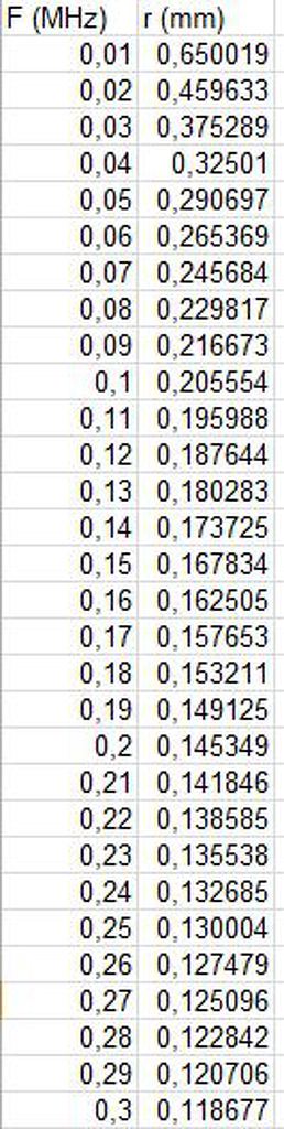

100 KHz-en meddig "szabad" felmenni a huzalvastagsággal? Néztem pár netes kalkulátort, van amelyik 0.206 mm van amelyik 0.24 mm skin mélységet ír. Ha a pesszimistábbat veszem akkor gondolom a 0.4-es huzal lenne a maximális. Ezzel a kalkulátorral nézegetem most Link
Itt 1 méter huzal AC ellenállását számolom. Csináltam egy kis táblázatot hogy mennyivel nő az ellenállása a huzalnak, 100KHz-en a DC-hez (nagyon kis számot írtam a kalkulátorba).
0,1: 0,092%
0,2: 0,193%
0,4: 1,857%
0,45: 2,967%
0,5: 4,435%
0,6: 8,677%
0,7: 15,138%
0,8: 23,936%
Van ezzel valakinek gyakorlati tapasztalata? Mert ha tényleg így van akkor inkább csinálok a 0,45-ös huzalomból litzét 18 szállal mint 0.2-esből 90 szállal, azt a 3% plusz veszteséget nem tartom olyan nagyon soknak.
Szerk: Megpróbálom kihámozni a képleteket a honlap JavaScript kódjából és belerakni a számoló Excel táblába,úgy más is könnyebben fogja tudni használni
(#) ufy92 válasza Transztyuszeres hozzászólására (») Feb 5, 2016 /
Annak az 5 cm-nek is van induktivitása.
Az ic com lábát a minnél rövidebb úton az alsó fetre kell kötni!
dt98-1.pdf
(#) Gyozo92 válasza Elektroman hozzászólására (») Feb 5, 2016 /
Én anno 0.4-es huzalból már nem tudtam feltekerni rá a dolgokat, túl merev volt a több szál belőle, és nem lehetett szépen elrendezni. Amúgy is miliméterezni kellett a dolgokat a magomon, mert nem akart jó lenni a szórt. Én is számoltam akkor a skin hatást, és nekem is hasonló eredmények jöttek ki, de azért szerintem annyira nem vészes a dolog, mert egy vastag vezetéknek nagyobb kerületén jelentkezik a skin hatás. Azt nem tudom, hogy a képletek, amikkel számoltál, mennyire kompenzálnak ilyesmiket. Lemondtam aztán a 0.4-esről, és kicsi hálózati trafó primerét használtam, ami biztosan nem volt vastagabb 0.1-nél. Abból már szép hajlékonyat sikerült "fonni" Egyedül a sok vég megpucolása szopás, arra jó volna valami sav.
(#) vteo válasza Elektroman hozzászólására (») Feb 5, 2016 /
A behatolási mélység képlete és 10kHz-300kHz (rézre számítva) az eredmények.
Jól számoltad, hogy átmérőben max. 0,41mm
(#) Transztyuszeres válasza ufy92 hozzászólására (») Feb 5, 2016 /
Elég közel raktam? (kép)
Nem indul, de kipróbáltam IRFP460-al is(annak kisebb az Rds(on)-ja, azzal se működik trafó nélkül. Nincs Gate jel.

(#) Elektroman válasza vteo hozzászólására (») Feb 5, 2016 /
Belegyúrtam a táblázat utolsó lapjába a képleteket. Lehet még tovább csinosítani, de szerintem már így is használható. Ha az átlagos menethosszt is belevesszük a csévetest(mag) adatlapjából akkor akár rézveszteséget is lehet számolni
