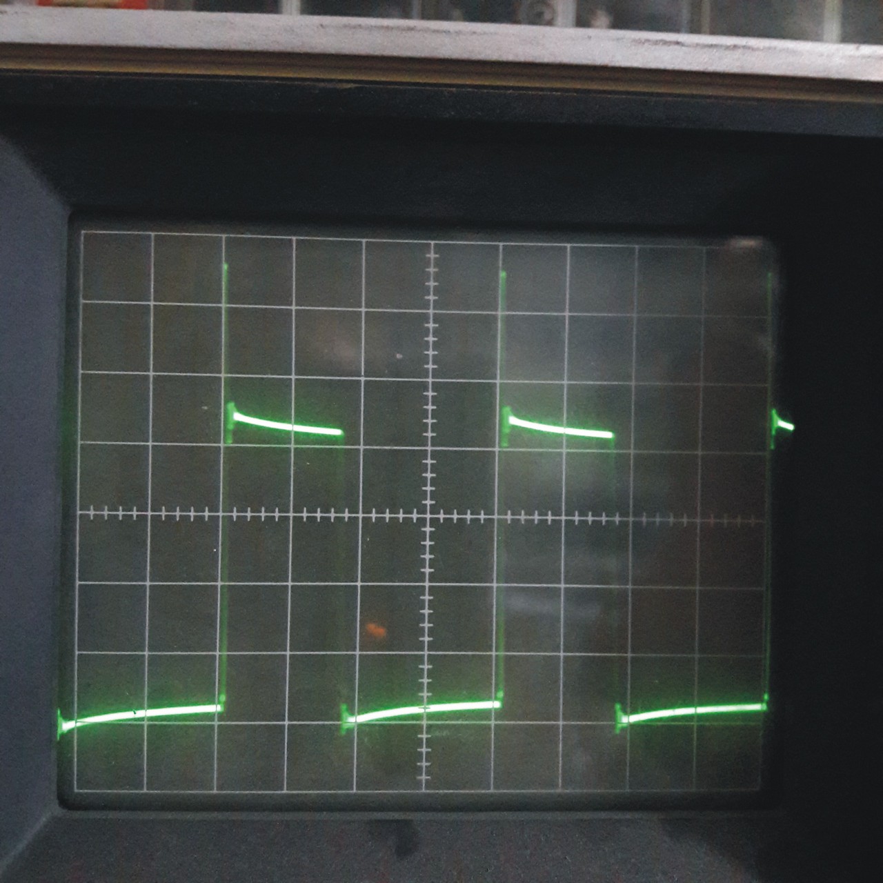

(#) glaci hozzászólása Jan 4, 2017 /
Szia Ge Lee !
Az általad készített, 494-re épülő táp meghajtó trafóra azt írod, hogy EF 25 vasra 8-9 menet. Én inkább azt szeretném megtudni, hogy a trafó induktivitása mennyi?
(#) Ge Lee válasza glaci hozzászólására (») Jan 5, 2017 /
Fogalmam sincs mert bár ugyan megmértem egyszer kétszer de sosem jegyeztem fel. Viszont a 8-9 menet egy kicsit kevés, legalább 2-3 menettel nem árt többet tenni rá. Most már megmérni sem tudom mert az utolsó darabot is beépítettem 3 héttel ezelőtt. Egyébként meg mindegy hogy mennyi az induktivitása, mert ha másféle anyagra vagy méretre tekered akkor annak nem annyi lesz.

(#) glaci válasza vteo hozzászólására (») Jan 5, 2017 /
Köszönöm az irányelvet és a linket is. Megcsináltam a trafót 900uH-re nagyon pofás a jel a szekunderen, de még a szekunder köri jel alakításon dolgozni kell.
(#) Ge Lee válasza glaci hozzászólására (») Jan 6, 2017 /
Ha az EF25-öt csináltad meg 900uH-re akkor azt sokallom, bár az üzemi frekit nem ismerem. Az enyémre valami 330uH rémlik, bár már nem nagyon emlékszem. Minél nagyobb annál nagyobb lesz a szórása is, ezáltal annál lassabb lesz a jel emelkedési sebessége, szóval lassabban fogja kapcsolgatni amit meghajtasz vele. A kikapcsolást meg illik aktívra megcsinálni, és nem a trafóra bízni ahogy én csináltam azon a rajzon.

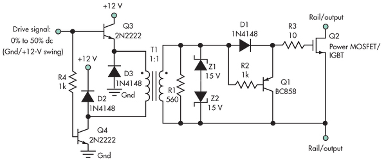

(#) vteo válasza glaci hozzászólására (») Jan 6, 2017 /
Mennyi lett a szórási induktivitása?
Egy lehetséges szekunderköri kialakítást, és két linket gdt1, gdt2 mellékelek.

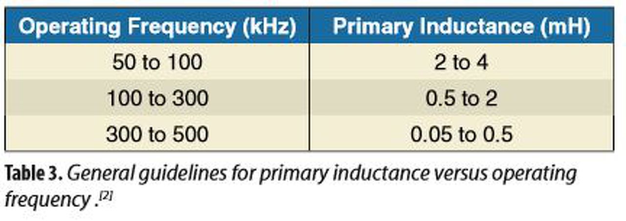

(#) glaci válasza Ge Lee hozzászólására (») Jan 6, 2017 /
Hivatkozva vteo által küldött irodalmi adatokra, amit fentebb Te is olvashatsz, 50KHz-re 2-4 mH-t javasol. Nekem a pc táp meghajtótrafója van sok, így én ebből gazdálkodok. Az eredeti trafó primerje is 36 menet volt, így próbára én is ennyit tekertem és így adódott a 900uH. A szórt induktivitás 2uH.

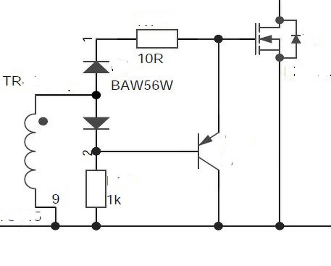

(#) glaci válasza vteo hozzászólására (») Jan 6, 2017 /
Köszönöm tippeket, gyakorlatilag én is ilyent csináltam. és ilyen lett a jelalak. Annyi módosítás történt, hogy a 2n2222 helyett 2n3904, a BC858 helyett A733 lett berakva.
Azt inkább nem olvasom el, mert eleve marhaság. Mi az hogy 2-4mH? Ha a vasam AL értéke mondjuk 1200 akkor azon a 36 menet 1,55mH lesz, ha meg mondjuk 2200 akkor pedig 2,85mH stb.
A gate trafót én inkább szórásra, gerjesztésre, meg áramfelvételre méretezem...
A képeden a gate trafód 50%-ot túllő ami a jótól elég messze van. Még ez sem jó, pedig ez csak 25-30%-ot lő túl.
