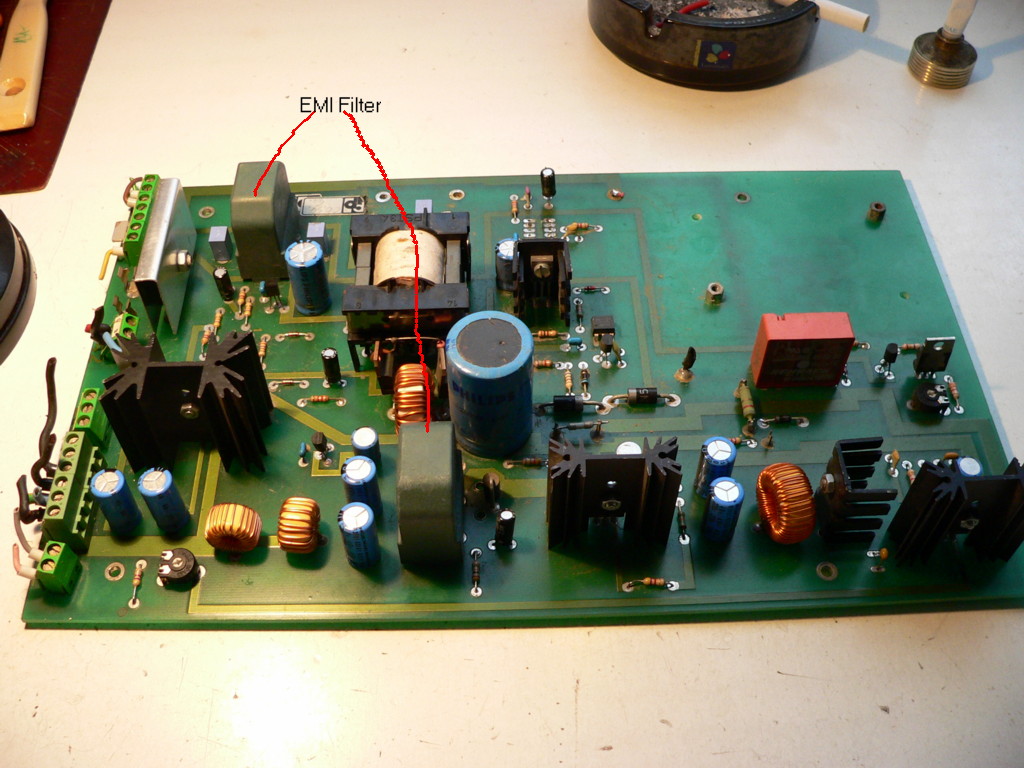

EMI= Elektromágneses Interferencia szűrő. Enélkül jó eséllyel megbolondul a közelben lévő rádió illetveTV készülék. De a pacemakerra sincs jó hatással.
