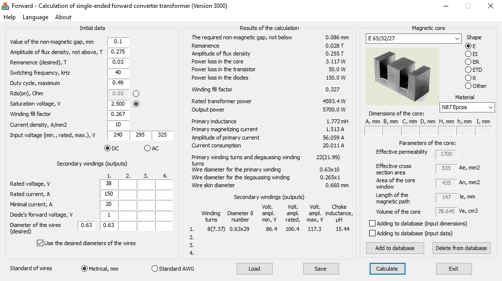

(#) kovacsj76 hozzászólása Nov 30, 2018 /
Szokás szerint ha van időm, akkor nézelődök az interneten, és rábukkantam valami érdekesre egy transzformátor méretező programra. az a baj hogy oroszul van és nem tudom hogyan lehetne angolra vagy magyarra állítani, már az angol is jó lenne.Bővebben: Link320volt.com/en/smps-donusturucu-bobin-transformator-h...plama/ Itt letölthető a progi, akit érdekel.

(#) morgo válasza kovacsj76 hozzászólására (») Nov 30, 2018 / 1
Nekem alapból angol nyelven indul. De ha törlöd az orosz nyelvi fájlokat, jó eséllyel neked is angolul fog menni. (russian.lng)
(#) kovacsj76 válasza morgo hozzászólására (») Nov 30, 2018 /
Szia. hol találom? ezt a(russian.Ing) nevű fájlt mert végignéztem még a rejtett szisztem fájlokat is és nem találom,egyik mappában sem.
(#) Ge Lee válasza kovacsj76 hozzászólására (») Nov 30, 2018 / 1
Kibontogatod egyesével külön könyvtárba a programokat, és ott lesz a könyvtárban, de nekem úgy is angolul indul hogy ott van az orosz nyelvi fájl. Egyébként meg így első ránézésre nem sok lópikulát ér a program.
Ne a rendszerlemezen csináld, hanem ha a C-n van a rendszered akkor a D vagy akármilyen meghajtóra bontsd ki. Nekem a 64 bites win10 alatt is működik, látható a képeken mit csináltam, az is hogy ott van az orosz nyelvi fájl, és ennek ellenére is elindul angolul, egyetlen kattintásra.
