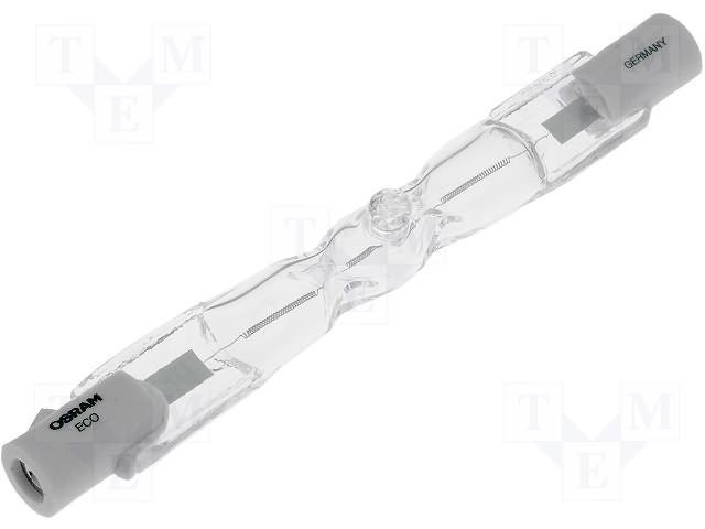

Egy kapcsoló üzemű tápegységet szeretnék javítás után feléleszteni és kipróbálni. A 230V primer rész elé soros izzót tennék. Ez a fajta van itthon, ez megfelel? Vagy a hagyományos E27 kellene?
A forma nem érdekes, csak a teljesítmény. Attól függ, mit akarsz megvédeni, 100-200 wattos fölé nem érdemes menni kezdetben.

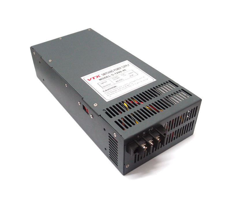

Ez egy faipari élzárógép vezérlésének a tápegysége. A trafó primer körében levő FET-et cseréltem zárlat miatt, és most jönne a próba

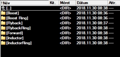

Szokás szerint ha van időm, akkor nézelődök az interneten, és rábukkantam valami érdekesre egy transzformátor méretező programra. az a baj hogy oroszul van és nem tudom hogyan lehetne angolra vagy magyarra állítani, már az angol is jó lenne.Bővebben: Link320volt.com/en/smps-donusturucu-bobin-transformator-h...plama/ Itt letölthető a progi, akit érdekel.
3 esélyes a dolog - vagy nem engedi az izzó a normális indulást, vagy megvéd a hangos durranástól, vagy nem történik semmi rossz és beindul.
Az nem biztos, hogy egy fet-csere elég volt. A hozzászólás módosítva: Nov 30, 2018
Nekem alapból angol nyelven indul. De ha törlöd az orosz nyelvi fájlokat, jó eséllyel neked is angolul fog menni. (russian.lng)
Szia. hol találom? ezt a(russian.Ing) nevű fájlt mert végignéztem még a rejtett szisztem fájlokat is és nem találom,egyik mappában sem.
Kibontogatod egyesével külön könyvtárba a programokat, és ott lesz a könyvtárban, de nekem úgy is angolul indul hogy ott van az orosz nyelvi fájl. Egyébként meg így első ránézésre nem sok lópikulát ér a program.
Szerintem ez a program amit letöltöttem, nem jó valami nem kóser mert nálam csak úgy indul ha rendszeergazdaként indítom. ez van. nekem jó lett volna. mert én nem vagyok műszerész.
Ne a rendszerlemezen csináld, hanem ha a C-n van a rendszered akkor a D vagy akármilyen meghajtóra bontsd ki. Nekem a 64 bites win10 alatt is működik, látható a képeken mit csináltam, az is hogy ott van az orosz nyelvi fájl, és ennek ellenére is elindul angolul, egyetlen kattintásra.
Akkor mégis csak az én programommal van baj, mert nekem (forward) mappában csak mindössze
4 fájl van csak. látom a tiédben van vagy 20 fájl.és a D meghajtóra csomagoltam ki külön mappába, KB 15MB az egész program. egyébként Win10 64bit a gépem.
Sajnos nem teljes verzió az enyém. vajon honnan tudnám letölteni a teljes verziót?
nem tudod véletlenül?
Próbáld meg ezt, simán a kommanderrel átmásolod (kicsomagolod) és működnie kell.
Itt egy másik verzió, egy csomó mindent tud még csak oroszul. hátha valaki tud mit kezdeni vele.
