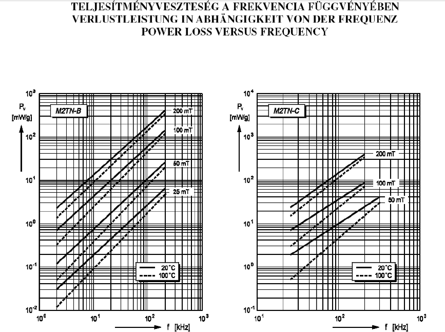

(#) Istyu97 hozzászólása Okt 5, 2019 /
Lenne egy kérdésem egy EC42 vasmaggal kapcsolatban.
Kb hány tesla-ig lehet felmágnesezni? Mert az adatlapban nem látom a B értékét, nekem jó lenne valami jó saccolás is, de ha tudnátok pontos értéket írni az is jó.
(#) ferci válasza Istyu97 hozzászólására (») Okt 5, 2019 /
0,15-0,18-ig célszerű.
(#) Peter65 válasza Istyu97 hozzászólására (») Okt 5, 2019 /
Az EC42 csak a mechanikai méreteket adja meg. A ferrit mag többféle anyagból lehet, és az eltérő anyagok eltérő mértékben vehetők igénybe. Továbbá az egyes anyagok a különféle frekvenciákon is eltérő mértékben használhatók ki. Saccolásként 20kHz közelében kb. 0,2T-ig 100kHz közelében kb. 0,1T-ig lehet elmenni. Pontosabb értéket akkor lehet mondani, ha megadod legalább a mag anyagát, és az üzemi frekvenciát.
(#) Ge Lee válasza Peter65 hozzászólására (») Okt 5, 2019 /
Ha az van a képen és neki is ami a fájl neve, akkor abban benne van hogy PC40, azaz TDK PC40 a mag anyaga, akárcsak a PC tápok EI33-as trafójának.
(#) Peter65 válasza Ge Lee hozzászólására (») Okt 5, 2019 /
Ez bizony elkerülte a figyelmemet. A PC40 anyagnál több engedhető meg a saccolásomnál.
Egy pár térfogata kb. 20cm3, ha jól néztem.
Ha 2W disszipációt engedünk meg a vason, akkor 25kHz-en kb. 0,23T, 100kHz-en kb. 0,12T engedhető meg.
Ha megduplázzuk a disszipációt, 4W-t is megengedünk, akkor 25kHz-en kb. 0,3T, 100kHz-en 0,15T is megengedhető.
(#) Istyu97 válasza Peter65 hozzászólására (») Okt 6, 2019 /
Hát sajnos semmi infóm nincs a magról, annyi, hogy magát a trafót egy TV-ből bontottam.
Am 41,6KHz-en szeretném használni, egy inverterben. Mondjuk én 0,145T-t gondoltam ezen a frekin.
(#) Peter65 válasza Istyu97 hozzászólására (») Okt 6, 2019 / 1
Szerintem nem rossz választás, ilyen frekin kb. ennyit ajánlottam volna én is.
