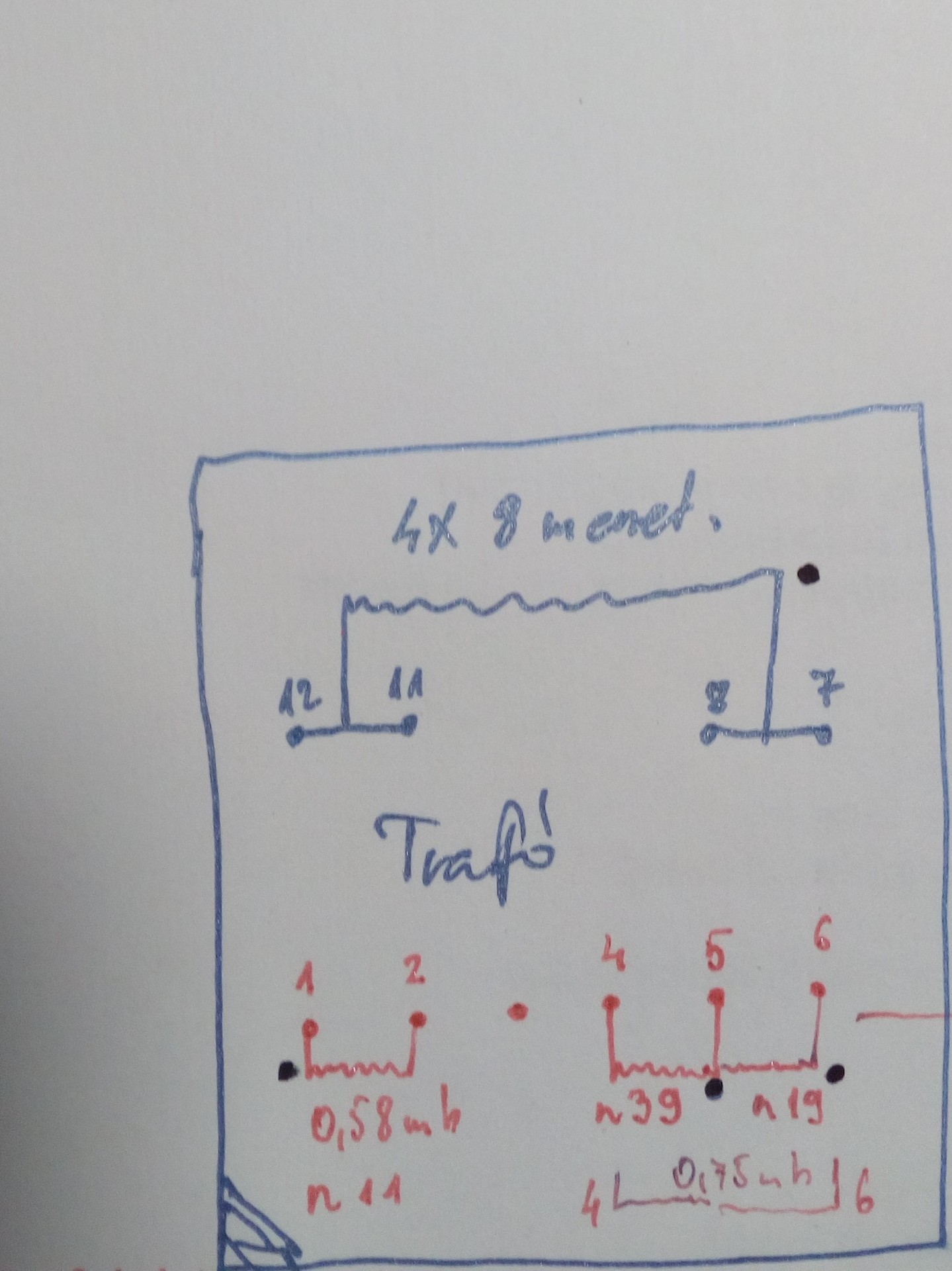

Pár napja bontottam le egy SF1565 DP ic-vel müködő 12V-os tápegység trafóját.Nagyobbra tekertem a szekunder (több menet) oldalát így tud 40 V-ot. Természetesen a TL431-hez kapcsolódó ellenállásokat módosítanom kellett a kalkulátor szerint, mert amúgy csak villogott a led. Ha érdekel felrakhatom példaként.
Tessék itt van. A szekunder 4x8 menet, az egymás mellett futó 4 szál vezetékből 8 menet, tehát nem 32 menet. Ja és a fekete pont a tekercsek kezdetét jelenti.

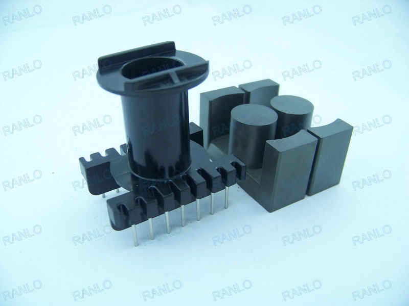

Lenne egy kérdésem egy EC42 vasmaggal kapcsolatban. Kb hány tesla-ig lehet felmágnesezni? Mert az adatlapban nem látom a B értékét, nekem jó lenne valami jó saccolás is, de ha tudnátok pontos értéket írni az is jó. A válaszokat előre is köszönöm.
Az EC42 csak a mechanikai méreteket adja meg. A ferrit mag többféle anyagból lehet, és az eltérő anyagok eltérő mértékben vehetők igénybe. Továbbá az egyes anyagok a különféle frekvenciákon is eltérő mértékben használhatók ki. Saccolásként 20kHz közelében kb. 0,2T-ig 100kHz közelében kb. 0,1T-ig lehet elmenni. Pontosabb értéket akkor lehet mondani, ha megadod legalább a mag anyagát, és az üzemi frekvenciát.
Ha az van a képen és neki is ami a fájl neve, akkor abban benne van hogy PC40, azaz TDK PC40 a mag anyaga, akárcsak a PC tápok EI33-as trafójának.
Ez bizony elkerülte a figyelmemet. A PC40 anyagnál több engedhető meg a saccolásomnál.
Egy pár térfogata kb. 20cm3, ha jól néztem. Ha 2W disszipációt engedünk meg a vason, akkor 25kHz-en kb. 0,23T, 100kHz-en kb. 0,12T engedhető meg. Ha megduplázzuk a disszipációt, 4W-t is megengedünk, akkor 25kHz-en kb. 0,3T, 100kHz-en 0,15T is megengedhető.
Hát sajnos semmi infóm nincs a magról, annyi, hogy magát a trafót egy TV-ből bontottam.
Am 41,6KHz-en szeretném használni, egy inverterben. Mondjuk én 0,145T-t gondoltam ezen a frekin.
Szerintem nem rossz választás, ilyen frekin kb. ennyit ajánlottam volna én is.

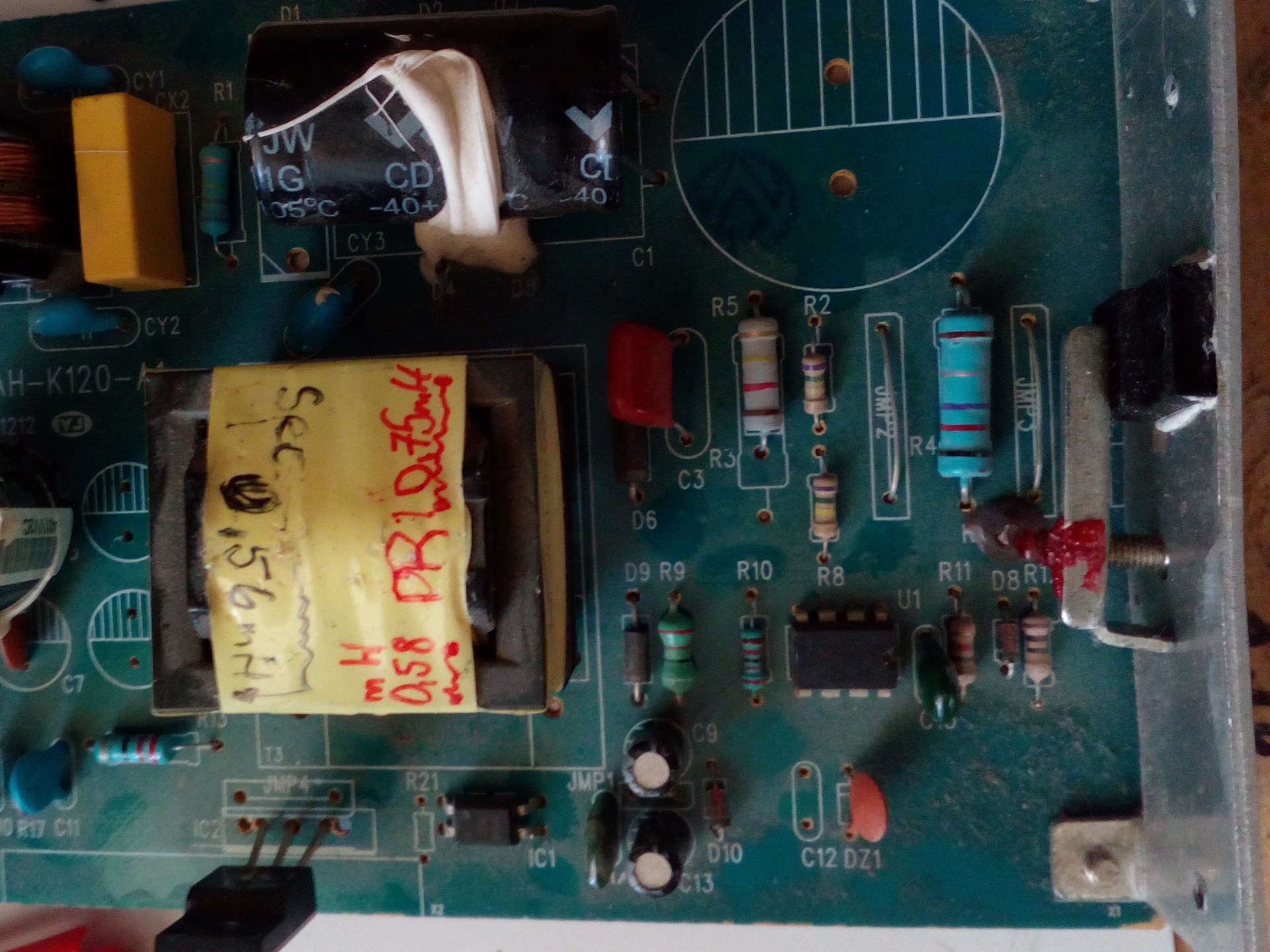

Problémám lenne egy TNY266 tápegységgel ami nem akar beindulni. A nagyfeszültségü kondin mérek 410 v , de a trafőra nem kapcsolja rá. egy mosógép panelben van. Az ic zárlatos volt, a trfór megrágta aszerintem az egér, kicseréltem mindkettőt meg egy két dolgot körülötte de nem indul be. jó lenne egy kis segitség ! |
