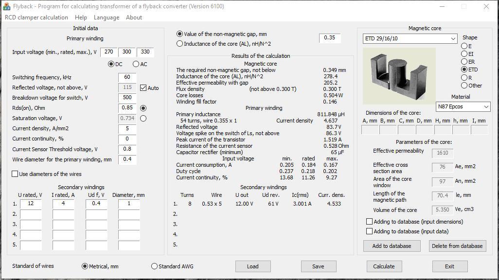

Az adatlapja szerint a Top250y tud 210 wattot akkora bemenettel és megfelelő hűtéssel. Én ebbe az irányba indulnék el, mivel nekem se szkópom se kellő tudásom nincs az egészhez.
TOP250Y adatlap
Csatoltam a kis számolásom. Bár szerintem a szakik meg fognak hurcolni rendesen ezért, meg a hozzászólásomért is.

(#) Peter65 válasza Szegedi Sándor hozzászólására (») Ápr 24, 2020 /
Hát igen, a számolással kapcsolatban nagyon sok aggály felmerülhet, csak a legdurvábbak;
- nem találom benne a primer feszültség értékét, így kérdés, hogy mihez tartozik a menetszám
- a frekvencia sincs benne figyelembe véve, vagy legalábbis nem látom
- a maximális indukció dimenziója nem tudom mi lehet

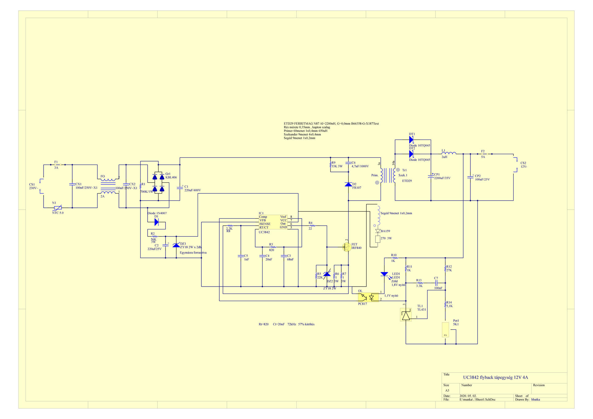

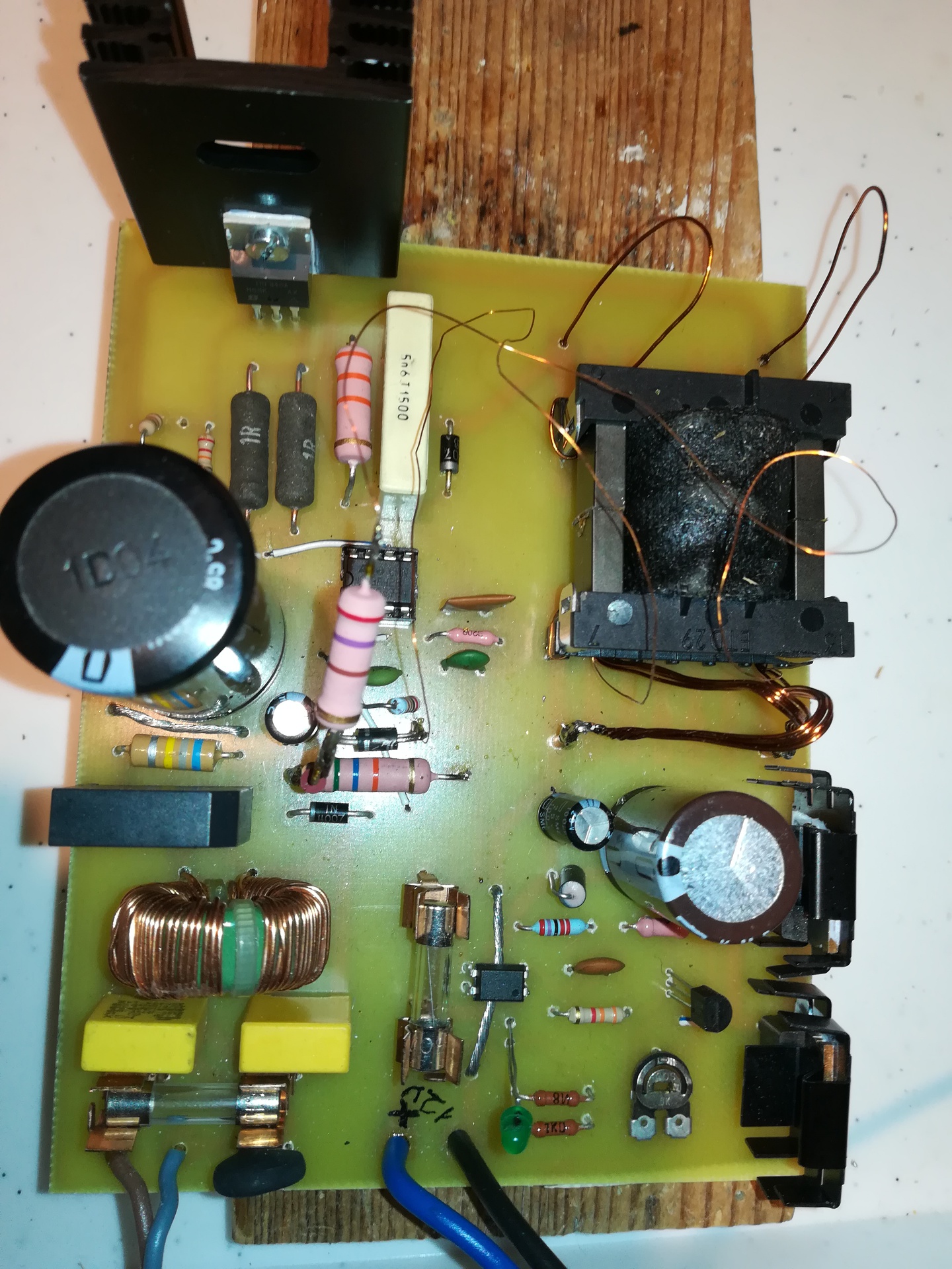

A tegnapi napon sikerült munkára bírnom Danyk UC3842 ic-vel működő kapcsolását. Egyelőre még csak 1,5A-al van terhelve. A szekunder köri diódákra nagyobb bordát kell szerelnem még.
Sok problémába ütköztem. Melegedő zenerek, ellenállások. R2 helyén sem az 56K sem pedig az 5,6K nem megfelelő Danyk eredeti kapcsolása szerint. 56K kevés. Az 5,6K/8W pedig tűzforró lesz.

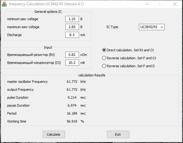

A számításokhoz sokféle programmal próbálkoztam, de egy orosz szerző ingyenes programja nyerte meg leginkább a tetszésem. 320volt.com-ról tölthető le. Az ST gyártmányú UC3842 müködése kicsit eltért a számítottól. pl. 60kHz helyett 72kHz. A snubber-t programmal is kiszámoltam, de maradtam az eredeti mellett. A segéd tekercs menetszámát szerintem még lehetne csökkenteni. Nem véletlen a 270/3W illetve a 2db. ZY18 zener párhuzamosan kötve. Valószínűleg több példányt is fogok belőle építeni, mert nagyon tetszik a kapcsolás. Gondoltam közzé teszem ameddig eljutottam. Talán más is meg akarja építeni. A ferrit a RET-től szerezhető be. Illetve az alkatrészek zöme szintén.

(#) ferci válasza bbatka hozzászólására (») Máj 2, 2020 /
Az 5k6...56k között válassz egy másikat, pl. 47k vagy közeli, az csak az indításhoz kell. Lehet, hogy IC-je válogatja, mivel indul el.
A segédtekercs menetszámát úgy csökkentsd, hogy le tudjál menni 220 ohmra és egy ZY18 vagy ZPY 18 is elég legyen - végülis a zenernek nem muszáj nagyon melegedni, jó lenne oda cseppet nagyobb is - lényeg az, hogy a kezdeti 18 volt táp meglegyen, utána már elballag az UC kicsit kevesebbel is.
A frekit pedig oda állítod, ahová akarod az adatlap számolása, ill. a gyakorlat szerint (Rt, Ct ).
(#) bbatka válasza ferci hozzászólására (») Máj 2, 2020 /
Félre érted. Az 56k így ebben a formában pont jó. Marad így minden. Én már nem kísérletezek ezzel tovább. Majd a következőnél csökkentem a segéd tekercs menetszámát.
Vettem a RET-től kicsit drágábban UC3842A-t (Texas), ezt még lehet kipróbálom. Az ST gyártmányú UC3842B.
A kimeneti diódák kicsit melegszenek. Feltettem egy 80x25x10-es bordát a kettőre együtt. 1,5A terhelésnél 60C-t mérek 2 perc üzem után. Valószínűleg egy pici ventilátor fog kerülni a dobozba.

(#) GPeti1977 válasza bbatka hozzászólására (») Máj 2, 2020 /
Köss a szekunder diódával párhuzamosan egy 10 ohm 2W és 1nF / 630V soros RC tagot, a flyback tápnál nagy záróirányú feszültség igény van, ha nagyon melegszik lehet visszáram is folyhat
(#) bbatka válasza GPeti1977 hozzászólására (») Máj 2, 2020 /
Még arra is gondolok, hogy a diódák 45V-os határfeszültsége ide alacsony.

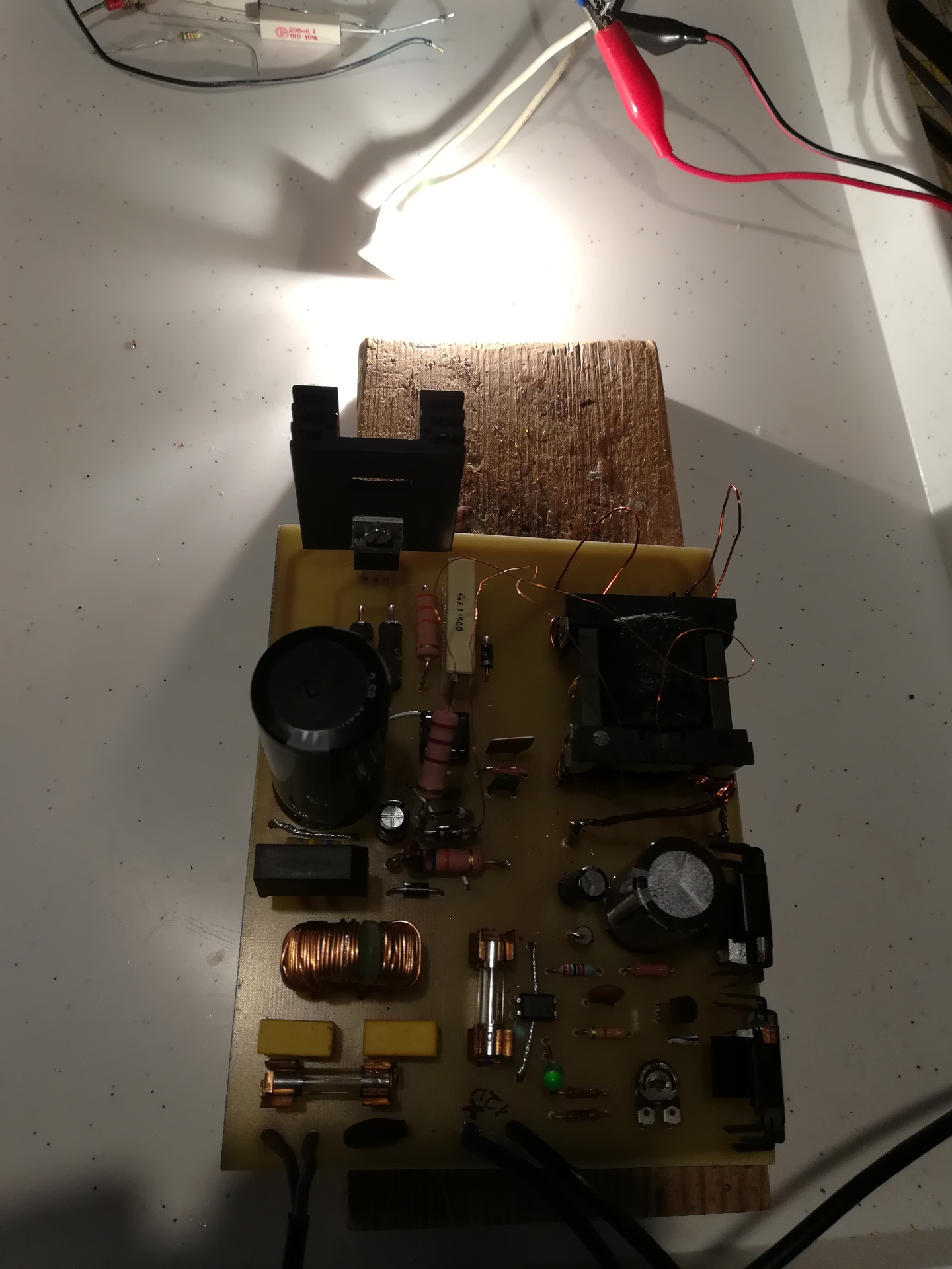

(#) vision61 válasza bbatka hozzászólására (») Máj 2, 2020 /
Egy észrevétel, a képek alapján, az az átkötés az optocsatoló alatt eléggé veszélyes. Gondolom, ez csak prototípus, a többi panelt tervezd át.
A hozzászólás módosítva: Máj 2, 2020
(#) bbatka válasza vision61 hozzászólására (») Máj 2, 2020 /
Jó megfigyelő vagy Nem tudtam máshogy elvinni.
A cuccaim között találtam BYV79E-200 Diódát (200V, 14A). Azt gondolom ezt talán szerencsésebb lenne a 10tq045 helyére.

A két vég diódát lecseréltem MBR10100G-re. A hűtőborda hideg 2 perc terhelés után 1,5A-nél.

(#) Skori válasza bbatka hozzászólására (») Máj 4, 2020 /
A berakott fotók alapján nem tudom egyértelműen eldönteni, hogy milyen érintésvédelmi módhoz készült a tápegység, de mivel védővezető csatlakozási pontot nem látok rajta, így elméletileg kettős szigetelés lenne az alkalmazott érintésvédelmi megoldás. Ebben az esetben a primer és a szekunder oldal bármely vezetősávja között minimum 7,5mm távolságot kellene tartani a panelen, (a transzformátoron belüli kúszóáram útnak is legalább ennyinek kell lennie). A képek alapján a méreteket csak saccolni lehet, de az optocsatoló környezetében úgy tűnik mintha ennek a feltételnek nem felelne meg.

(#) bbatka válasza Skori hozzászólására (») Máj 5, 2020 /
Próbáltam minél jobban távol helyezni a primer - szekunder oldalt. A legtöbb helyen meglesz a 7,5mm. Átnézem még egyszer. 100mm széles a NYÁK. Inkább az UC3842 környezetében paráztam, mikor egyre sűrűben lettek az alkatrészek. Célszerű lett volna külön panelre helyezni a vezérlő részt. Azt gondolom a TNY255-ös panelt is lehetne külön panelre tenni.
Igen, tudom. Kicsit át kell méretezni az Rt,Ct-t. Az orosz programnak van egy ilyen méretező része is.
