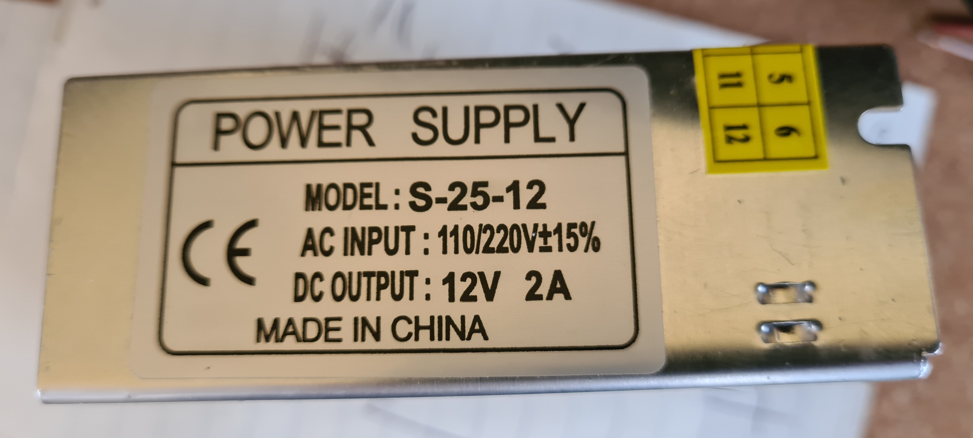

Az Aliexpressről rendeltem még néhány éve pár db. 12V 2A-es tápot a konyhaszekrénybe épített LED szalaghoz (magam tettem fel). A LED szalag teljes hossza 135cm (5050 60LED/m). A felhasznált LED szalag teljesítmény igénye a gyártó szerint 5-6W/m. Ehhez szerintem elégnek kellene lennie az előbb említett tápnak. Viszont azt tapasztaltam, hogy a táp kb. 1-1.5 év után bekapcsolást követően elkezdi villogtatni a LED szalagot, majd rövid időn belül már nem is világít a LED szalag. Persze kicseréltem a tápot és láss csodát tökéletesen világít a LED. A táp a szekrény tetején helyezkedik el. A kérdésem az lenne, hogy meg lehet-e javítani ezeket a tápokat? (Van már 2 ami így elhalálozott.) Szétszedve azt látom, hogy nem olyan sok alkatrész van benne. Hozzá kell tennem azt is, hogy nem vagyok egy végzett műszerész, de a hobbim az elektronika. Van pár műszerem (multiméter, oszcilloszkóp, AVR-es alkatrész teszter (magam készítettem)) amikkel ellenőrizni tudom az alkatrészeket, csak mivel az elméleti résszel nem vagyok tisztában ezért nem tudom merre induljak. Tudom a legegyszerűbb megoldás az lenne, ha vennék még párat ebből a tápból (hajrá fogyasztói társadalom ), de ha van rá lehetőség, akkor inkább megmenteném/javítanám ezeket. |
