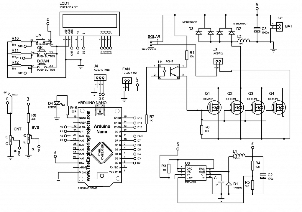

(#) don_peter válasza don_peter hozzászólására (») Okt 30, 2022 /
Csatoltam a javított verziót, mert közben megtaláltam.
Kérdés akkor már csak az, hogy szerintetek ebből ki e lehet indulni az előzőkben feltett kérdésekkel egyben. (FET meghajtás, 200v input és 48 töltés...stb)
(#) erbe válasza don_peter hozzászólására (») Okt 30, 2022 / 1
Az 5 V-ot az MC34063 tápegység IC állítja elő. Bár van előtte egy 1 Ohm-os ellenállás, mindenképpen tennék elé biztosítékot, még mielőtt bemegy a 48 (56) V az IC-be. Amit nem is lehet megengedni, mert az IC max bemeneti feszültsége 40 V. Ekkora áramoknál biztosan nem lesz elegendő az optocsatoló árama a FET-ek vezérléséhez, tehát mindenképpen kell egy erőteljesebb FET meghajtó vagy tranzisztorokból összeállított meghajtó áramkör. Ugyanígy a fojtót is át kell méretezni a nagyobb teljesítményigényhez.
(#) nemgyuri válasza don_peter hozzászólására (») Okt 30, 2022 / 2
Ez a kapcsolás több sebből vérzik. Amit eddig láttam:
1. MC34063 bekötés - áramérzékelő 1 ohm - nézd meg az IC adatlapját 25v-->5V hasonlít hozzá.
2. A FET-ek gyors átkapcsolását biztosítani kell! (feltéve, hogy nem fűteni akarsz)
Elindulni el lehet, csak majdnem mindent cserélni kell.
Nagyon oda kell figyelni, mert ha valami ott marad, ami nem bírja el a napelemek üresjárási ~240 V-os feszültségét, kezdheted elölről.
Ezen a rajzon nem látom az akkumulátor köri árammérő ACS... IC-t, pedig terveid alapján az is nagyon fontos lenne.
(#) don_peter válasza erbe hozzászólására (») Okt 31, 2022 /
Köszi, hogy ránéztél és elmondod a véleményed. (nemgyuri szintén köszi)
Próbálom összeszedni a kérdéseket és az arra tőlem telő válaszokat leírom.
Az MC34063 cserélve lenne egy 80-100v-os DCDC-re, jelenleg ezt nézegetem XL7035E1.
A FET meghajtásra van valami egyszerű kapcsolás, amelyet biztonságosan be tudok illeszteni a PWM vezérlésbe? Lényegében ezt a ~200v (nem lesz több 200v-nál, ez is túl méretezve van) maximum 100A-t (ez utóbbi a túlméretezés miatt) kellene vezérelni. ACS mérés esetében 100A-es mérők lesznek a kapcsolásban ACS758xCB. Az új áttervezett kapcsolási rajzban már nem látszik mind kettő, de ezt pótolni tudom, mivel csak az akku kimenő áramat kell vizsgálni, a GND-t megszakítva beékelem.
A fojtókkal bajban vagyok, mert nem egészen értem a szerepüket, hogy azok ott pontosan mit és miért csinálnak. Azt hittem szűrő, de kiderült nem az.
nemgyuri: igen, az MC34063 cserélve lesz, jelenleg ezt nézegetem XL7035E1. És nem csak fűtésre kellene a kapcsolás..
(#) Imti válasza don_peter hozzászólására (») Okt 31, 2022 / 1
Szia! Az induktivítás egyik fő alkotóeleme a step down rendszernek . fetek meghajtására van több célIC is sőt van olyan opto is ami direkt feteket hajt. PL MC34151P opto meg TLP250 vagy 350
(#) erbe válasza don_peter hozzászólására (») Okt 31, 2022 /
Az induktivitásnak energiatároló szerepe van. Ki kell bírnia az áramot. Az adott frekvencián (ha ismered egyáltalán) a meghajtó impulzus ideje alatt nem szabad betelítődnie, mert akkor az áram megszalad, a FET-ek meg kiszaladnak a tokjukból.
Tehát a kívánt teljesítményhez és a meghajtó frekvenciához kell méretezni.
Értem, akkor ezt a PWM frekvencia illetve a vezérlés frekijéhez kell majd igazítani, hogy FET-ek nyitott állapotban ne tudják túltölteni, mert akkor kijön a fűst. Gondolom ebben az esetben a tekercset nem nagyon baj, ha túl van méretezve. Tiszta sor ez a része, akkor. Köszi.
(#) don_peter válasza Imti hozzászólására (») Okt 31, 2022 /
Köszi, megnéztem a TLP-t és az MC-t is. TLP esetében azt látom, hogy lassú lenne, ott 2.5uS-t ad meg az adatlap, ha jól olvasom. Az MC esetében jó lenne a sebesség mert optimális esetben ~20nS, ami már jó lenne, de az üzemi feszültség mind két esetben kisebb mint, ami rendelkezésre fog állni, vagy is 3v, 5v, és további feszültség szintekre is szükség lesz. (bár ezen része lehet nem lesz gond, mert 10v általában a FET-ek Gate feszültsége, szóval ha 10v-om van vagy felette, mondjuk 12v, az már elegendő lehet neki. De így is kiesik a TLP mert ott a vezérlés sem logikai, és MCU-val fogom majd hajtani, így az MC lenne a jobb választás mindenképpen. Jó látom?
Kérdés az, hogy a leválasztás megvalósul e az MC-vel, mivel hogy az nem opto.
(#) nemgyuri válasza don_peter hozzászólására (») Nov 1, 2022 /
FET-ek meghajtására én méretezett tranzisztoros kapcsolásban gondolkodnék. Párhuzamosan kötött FET-ek gate kapacitása összeadódik - sok nF lesz! Komoly áramok kellenek a be és kikapcsoláshoz is.
( A fűtést irónikusan értettem, mert az opto-s meghajtással csak a FET-ek fognak melegedni. )
A hozzászólás módosítva: Nov 1, 2022
(#) don_peter válasza nemgyuri hozzászólására (») Nov 1, 2022 /
Értettem az iróniát..
A leválasztás miatt gondolkodom OPTO-ban. Még sokat kell megtudnom a dologról, de rajta vagyok.
(#) erbe válasza don_peter hozzászólására (») Nov 1, 2022 /
Sehol nincs különválasztva a rendszer, akkor minek az optocsatoló? Nem olyan, mint egy hálózati tápegység, ahol érintésvédelmi okból Xezer V-ot bíró szigetelt leválasztást igényel.
(#) don_peter válasza erbe hozzászólására (») Nov 2, 2022 /
Hát a 3v vagy 5v-os vezérlés és a 200v maximum feszültség közt van különbség. Nem kell leválasztani?
(#) Peter65 válasza erbe hozzászólására (») Nov 2, 2022 /
A kapcsolás elég nehezen áttekinthető. Amit ki tudtam silabizálni, aszerint a mikro-vezérlő nulla pontja a kimeneten lévő akkumulátor nulla pontjával egyezik meg. A fetek nulla pontja nem ez, hanem a bemenet nulla pontja. Az eltérő potenciál szükségessé tesz valamilyen leválasztás, szinteltolást, itt optocsatolóval próbálkoznak, mondjuk elég rosszul.
Abban egyetértek, hogy ilyen esetben célszerű lehet a vezérlő elektronika, és a teljesítmény kapcsoló közös pontra hozása, és akkor nem kell az optocsatoló, hanem egy sima fet-meghajtó felhasználható. Persze ebben az esetben a kimenő feszültség méréséhez kell valamilyen szinteltolás, vagy leválasztás.
(#) Imti válasza don_peter hozzászólására (») Nov 3, 2022 / 1
Egy gyári MPPT vezérlőben pl ez van : VO3150A
(#) erbe válasza Peter65 hozzászólására (») Nov 3, 2022 /
Nincs itt semmi gond. Megvannak a megfelelő kapcsolási megoldások. Felesleges az optocsatoló.

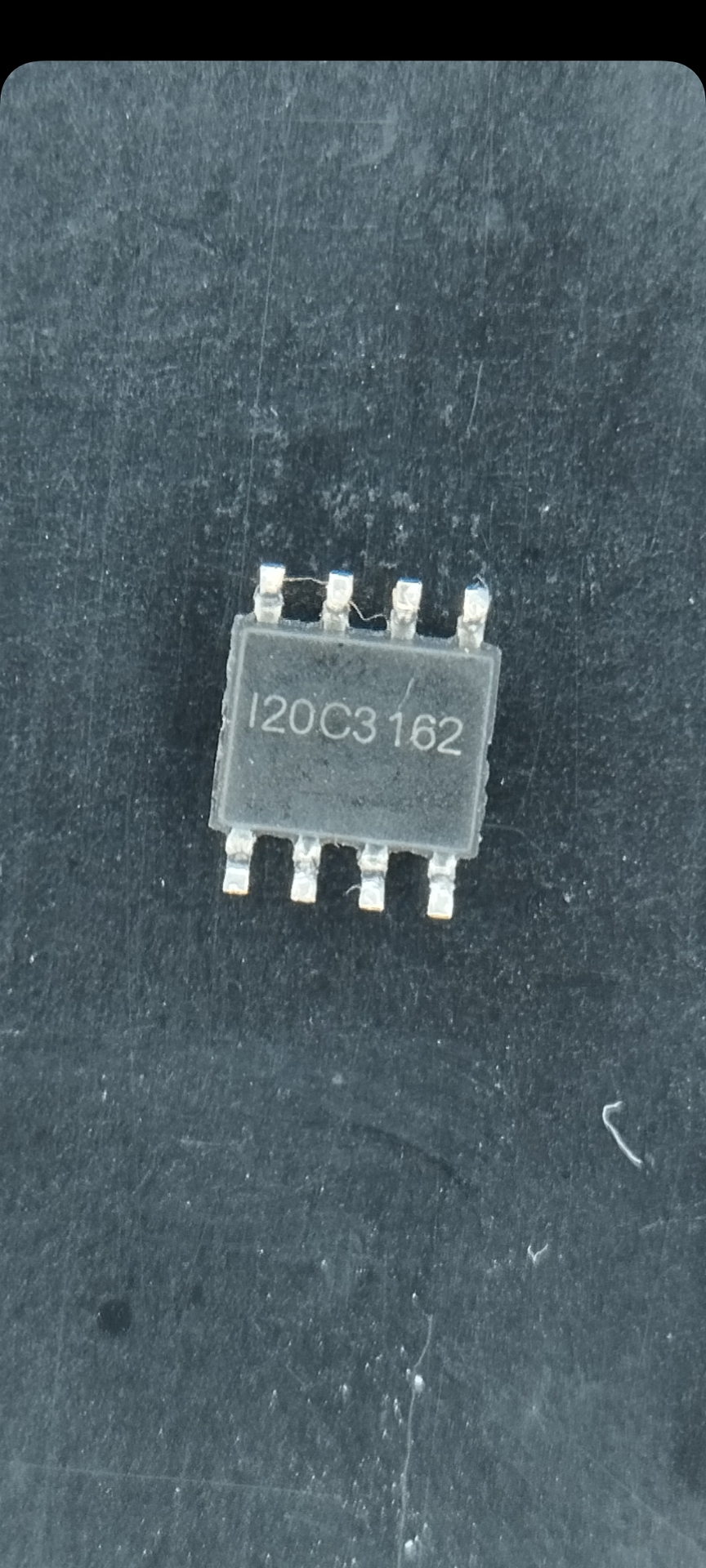

(#) Imti hozzászólása Nov 16, 2022 /
Sziasztok. Nem pont idevágó a kérdésem,de hátha tud valaki segíteni. Egy 24V os inverter az alany. Elpukkant benne elég sokminden, felélesztettem,de egy apró funkció nem üzemel egy 8 lábú smd IC miatt teteje jelöletlen, alján van felirat. De számomra értelmezhetetlen. Google sem volt barátom. Ez az IC felel a ventilátor indításért,és az akku figyelése is rá van bízva,ha lemerülne, akkor sípol aztán tiltja az sg3525 öt. Csatolok egy képet hátha valaki felismeri,vagy találkozott már vele. Inverter típusa Vevor. Amit megnéztem már,hogy 1 lába a +. 8 as negatív, és 3 lába hajt meg egy tranzisztort. Erről nekem az 555 IC jutott eszembe ,de hiába tettem rá próbából sajnos nem nyert
A hozzászólás módosítva: Nov 16, 2022
(#) Travolta válasza Imti hozzászólására (») Nov 16, 2022 /
Az 555 1. lába a negatív, a 8. a pozitív.
