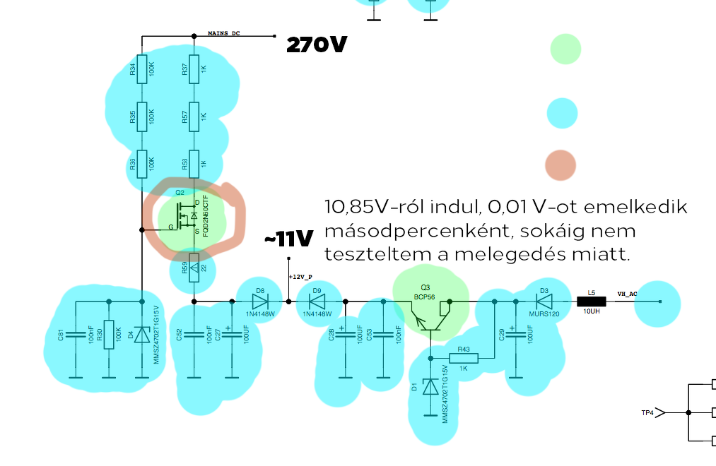

(#) game4812 hozzászólása Aug 11, 2022 /

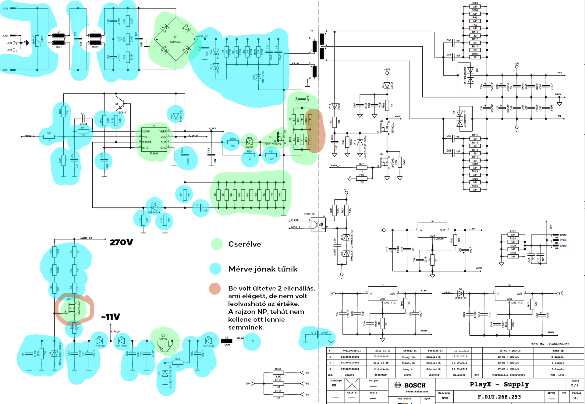

Adott egy EV ZLX 12P panelje, ami egyszer már javítva volt a táp hibája miatt, majd néhány hónap múlva újra ugyanúgy elégtek az ellenállások, így megkaptam ajándékba. Itthoni használatú aktív hangfal lenne amúgy belőle, hobbi projekt. Tehát amikor hozzám került, már akkor sem volt jó állapotban, helyenként már javított, előzőleg leszakadt sávok, ilyesmi. Találtam egy kapcsolási rajzot, aszerint átnéztem, amit tudtam. A kondenzátoroknak kiforrasztva mértem az értékét, a diódákat csak megnéztem, hogy egy irányba vezetnek-e. Ellenállások közül volt, amit lehetett a helyén mérni, volt, amit ki kellett forrasztani. Az egyenirányító, R62-R71, R9, R13, R54, R55, D10 mérve rossz volt/elégett, Q1-2-3 és az I1 empirikusan lett cserélve. Összeköttetések elvileg stimmelnek. Képen mutatom, hogy mire jutottam.
100 W-os izzón keresztül ébresztettem, 0,13A-t jelzett a multiméter. A gond, hogy a Q2 melegszik, kb. 20s után kézzel érintve forró, hőkamera nincs. Így feszültséget sem tudtam mérni a trafó szekunder oldalán (az LM317 és 337 lábain) sem. Hol keressem a hibát, hogyan tovább?

(#) majkimester válasza game4812 hozzászólására (») Aug 16, 2022 /
Q2 azért melegszik mert a felső táp nem indult be, ha beindul akkor Q3 átveszi a IC tápellátását, és Q2 szerepe megszűnik. I5 optó környékét még ellenőrizd, nem zárlatos-e a kimenete például.
A rajzon barnával kiemelt ellenállásokból 4db NP a maradék kettő viszont a rajzon is van értéke. 47 Ohm.
(#) game4812 válasza majkimester hozzászólására (») Aug 16, 2022 /
Köszi, valóban erről lehet szó, mivel az előző javítás során is ki lett forrasztva az opto, ezek szerint cserélve is lehetett. Azt sajnos nem rendeltem a javitáshoz, és nem volt otthon. Most nyaralok, 25-e után jelentkezem a fejleményekkel, addigra megrendelem a cserealkatrészt.
Igen, ott az ellenállásoknál volt 2 db a 4.7Ω és a 47Ω helyén elégve, azokat cseréltem, és az R54-55 helyén is volt 2 ellenállás, az is elégett. Lehet az az előző javítás alkalmával kerültek oda, esetleg disszipációs felület növelés céljából?
