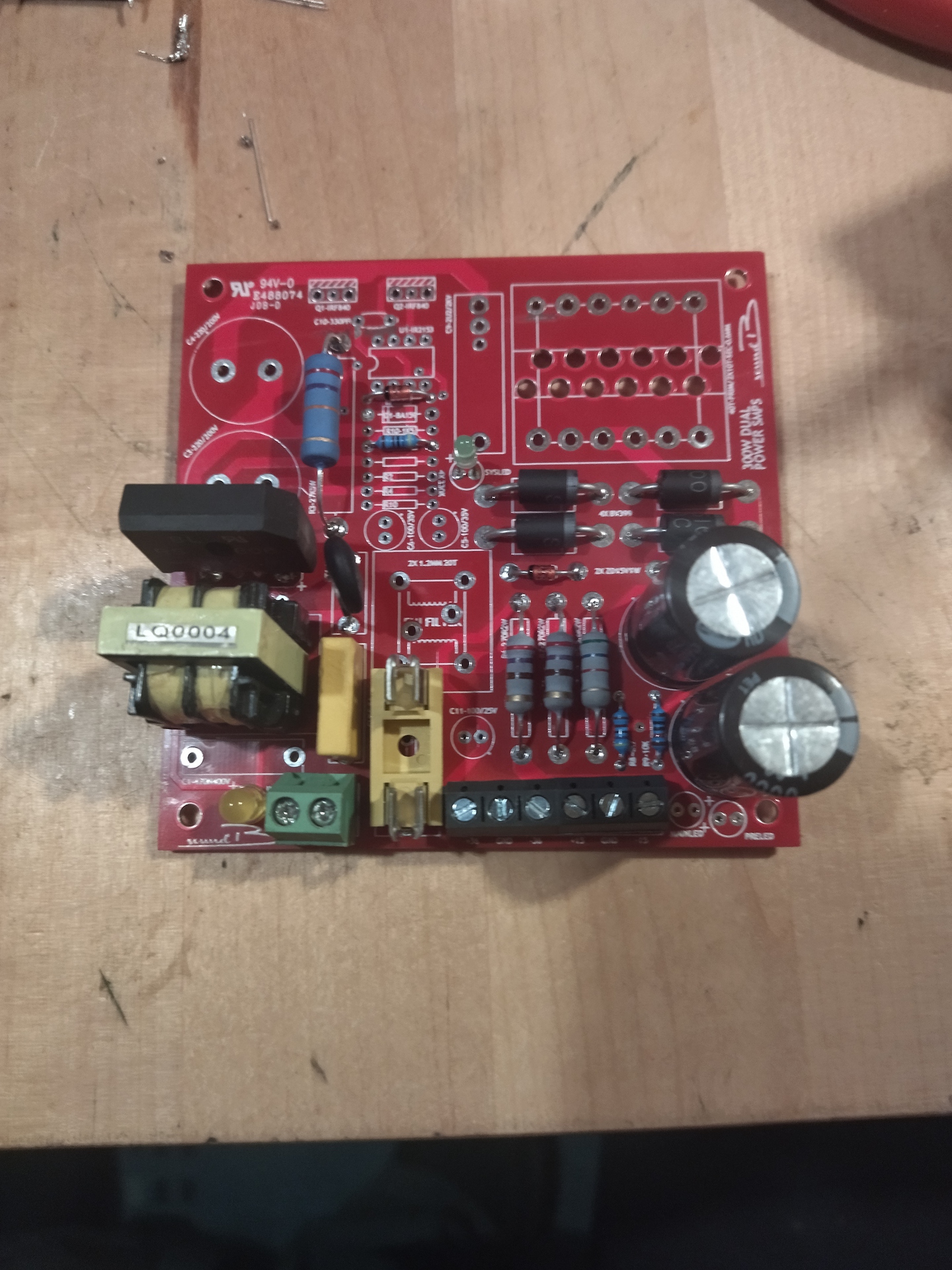

(#) szendi001 hozzászólása Dec 16, 2022 /
Sziasztok! Rendeltem 5 nyákot ehhez a megosztott projekthez. Elvileg 300 Watt 2x35 Volt. Bővebben: Link. Az igazság az hogy egyszer csináltam egy fly backet, illetve itt a fórumon volt fent egy szimmetrikus táp. Ebben csak annyi tetszett meg, hogy kész volt a nyák...Januárra érkezik. Nem tudom ki mit épít de a linkek között egyébként van 800 wattos verzió is.
(#) tompower válasza szendi001 hozzászólására (») Dec 16, 2022 /
Szia! Csak felületesen ránézve nekem gyanús a primer és szekunder oldali vezetősávok között a clearence távolság, óvatosan vele! Illetve lehet, hogy szerencséd lesz, de rendelj mellé egy zsák IR-t is, ugyanis csak a belső zenerére van bízva a tápja, így egy részről fűteni fog mindig az előtétje és szerintem az IC is (a FETekkel együtt) sűrűn emeli majd kalapját.
(#) pipi válasza szendi001 hozzászólására (») Dec 16, 2022 /
Nekem az nem tetszik benne hogy a kimeneti feszről semmilyen visszacsatolást nem látok...
Na nem mintha nagyon értenék hozzá...
(#) Skori válasza szendi001 hozzászólására (») Dec 16, 2022 /
Ez a táp nem egy jó konstrukció (sőt inkább hibás konstrukciónak mondanám). Jobb lett volna először kérdezni, és csak utána rendelni - de nem ezt. Az IR ic tápmegoldása hulladék, és nincs korrekt túláramvédelem sem a tápban. Ha véletlenül rövidre zárod akkor valószínűleg pukk...

(#) szendi001 válasza Skori hozzászólására (») Dec 19, 2022 /
Sziasztok! Valójában becsatoltam nyolc egyéb projekt mellé. Körbejárhattam volna a kérdést, de így szép az élet. Volt fönt megosztva több nyák is terv is, biztosan van jobb is. Kérdés, hogy melyik kapcsolást tartjátok a legjobbnak, és megnézem abból mit lehet implementálni erre. A belső Zener mellé fel tudok tenni egy külsőt, ha segít a kockázatok csökkentésében. Az ellenállás fűt, de engem kevésbé zavar. Van pár mini dugasztáp pcb-m is, szóval az ellenállás helyére tudok tenni mini tápot, elférni elfér. Ami a fenti 3 megjegyzésből legérdekesebb kérdés, hogy áramkorlátot, hogyan lehetne felapplikálni rá lényeges vésés nélkül. Köszi a hozzászólásokat!

(#) szendi001 hozzászólása Dec 21, 2022 /
A fenti hozzászólások alapján nekiálltam érdemben olvasgatni. Amennyire már a fórum elején kiveséztétek Cimopata tápja elég jó megoldás. Meg van oldva az IC tápja és áramváltóval az áramkorlát is. Nos az általam rendelt nyákra ez már körülményesen építhető fel, bár valószínű nem lehetetlen. Bővebben: Link Eszembe jutott még két dolog. Kérdés, ha kisebb magot használok, a rövidzárlati áramot esetleg elviseli-e egy nagyobb FET. Elé teszek egy 300mA körüli gyors biztit és megnézem mit csinál 100 Wattos kivitelben. Az igazság az, hogy eddig egy Flybacket építettem, rendeléskor a gyorsaság elvitte a tartalmat. Köszönöm a tájékoztatást!
Érdekes, hogy mások sönt ellenállással oldották meg az áramkorlát kérdését.

(#) szendi001 válasza szendi001 hozzászólására (») Jan 4, 2023 /
Sziasztok! Ma megjött a nyák. Nyilván mivel adottság... meg kellene próbálni csinálni vele valami értelmeset, amitől javul a védelmi része. Megnéztem a tápellátást, és van külső 15 Voltos Zenernek helye a panelon is. A FET ek Gate jéhez állítva be tudok tenni ellenállást. Trafó kérdése, de a segéd tápot egy vezetékkel meg lehetne oldani. Eddig nem kell barmolni semmit a nyákon. Az áramkorlát a kérdés. Itt két megoldás látszik, az egyik az áramváltós tekercs, a másik egy segéd panelen egy ejtő ellenállásos verzió. Van egy olyan nyák amit a gyárban kicsit odavertek. Ez lesz a próbadarab.
(#) szendi001 hozzászólása Jan 15, 2023 /
Sziasztok! Így áll az ügy. Egyelőre a segédtáp sztorit kihagyom. Az áram korlátot próbálom megoldani, áramváltó segítségével. A nyák egyébként több helyen hagy kívánni valót maga után távolságokat tekintve. Azon gondolkodtam, hogy nem lehetne-e primer áramkorlátot elé tenni pl egy tranzisztorral. 800 mA körül tudna 200 wattot. Alternatíva az áramváltó, illetve további alternatíva a sönt. Őszinte leszek, ami még bevillant, hogy a pufferek után beteszek egy gyors biztit. Szekunder rövidzár esetén ezt elvileg kiveri és a Fet túléli. Gyanítom a primer bizti nem véd, mert a pufferben annyi a menkü, hogy FET elszáll. A héten kiderül melyik rövidzár mennyibe kerül a FET es boltban.

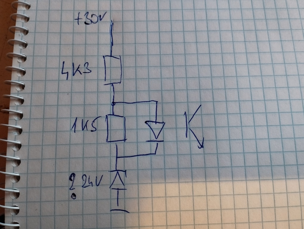

(#) jimmi12 hozzászólása Jan 17, 2023 /
Sziasztok, egy kapcsolóüzemű táp átalakításával kapcsolatban kérnék segítséget. A vezérlő IC típusa sajnos nem beazonosítható, ki van öntve valami fehér szilikonszerű anyaggal. A táp tökéletesen működik, csak kicsit magas a kimeneti feszültség ami 30V. Ezt szeretném 24-25V-ra csökkenteni. A csatolt képen visszarajzoltam az optocsatolós részt, a zener diódát nem sikerült beazonosítanom, de 24V mérhető rajta. Az ellenállások értékének módosításával tudom csökkenteni a kimeneti feszültséget?
(#) szendi001 válasza jimmi12 hozzászólására (») Jan 17, 2023 /
Szia! Az Zenert cseréld ki kisebbre. Az ellenállás maradhat. Először próbáld meg 18 voltossal. Ha alacsony a kimeneti fesz sorba lehet vele kötni egy két sima diódát.
