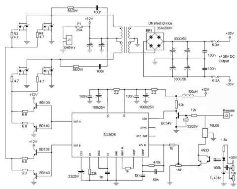

Igen a mag ETD49 N67.
Tudom a frekit is és a kitöltést is változtani. 100KHz-n akartam járatni elvileg. De nem tudom valami nem stimmel. Nem értem, olyan mintha nem tudna áttvinni teljesítményt. A teher az 3db autóizzó sorbakötve. A korábbi trafókkal nem volt gondom, soha sem melegedett se a vas, se a drót. Most meg forró tud lenni minden, 5 perc alatt.
Ha a szekunder nem jól van megtekerve, attól lehet ilyen?
Szekunder: 7menet 15x0,5 huzalból. Laposan egymás mellett a 15szál, feltekertem 3menetet, akkor végére értem a csévének, de folytattam visszafelé a 2. sorban az elejéig. Aztán szigetelés, és mégegy szekunder. Szigetelés és a két primer. A képen a visszforduló szekunder látható.
A szekunder tekercselés teljesen rendben van.
-Üresjáratban mekkora a feszültséged a szekunderen? 40-42V meg van? -Fontosabb kérdés. Van most rajta graetz és puffer a kimeneten? -Nélküle próbáltad csak simán a szekunder tekercsre téve a terhelést? (izzószál nem túl jó terhelés, mert induláskor majdnem rövidzár. Amikor bemelegszik, ott már konstans terhelés. Vigyázz nehogy kivégezd a tápodat.) A diódák is tudnak szívatni, bár azt látnád a tápon, mert nagyot fogyasztana. -Apropó táp. Miről járatod? Nem lehet, hogy be esik a táp? Mérhetnél a feteken Ugs Uds és szekunder fesz jelalakokat. Azok milyenek? A 260 és a 190 nS nem rossz értékek. Terhelés nélkül mennyire melegszik föl a mag?
Most mindent teljesen terheletlenül mértem. Amúgy a szekunder körben csak egy graetz van meg az izzók. Most keresek pufferkondikat, de nem lessz LOW ESR-es 50V-os.
Terhelés nélkül nem különösebben melegszik a mag. A tápom 2db 4A párhuzamosan kötve. Ennél a thernél ki szokott már akadni a korábbi trafókkal, de ennél csak 5-6A-t vasz fel.
Az Uds eléggé csúnya. Ott a nyitáskor közvetlen szokott lenni egy marhanagy túllövés. Szerintem nálad a szkópod ezt levágta, mert nem fért bele, vagy nem olyan frankó a szkópod.
Az a lényeg, hogy ez a túllövés a szekunderen is megjelenik. Nem tudom milyen diódákat használsz, de a túllövés lehet 30-40Vos is pozitív, és még negatív irányba is. Ha a diódád nem 200V-os, akkor úgy rövidzárba megy mint a pinty. A tápod fogyaszt, de nem jön ki belőle semmi. Nem véletlenül mondtam neked, hogy ne legyen semmi a szekunderen, és a terhelésen kívül. A szekunder jelalakod hogy is van? Ott valamit össze kevertél. 2 csatornás a szkópod? vagy csak egymásra tetted a két jelalakot? A lila fázisa mintha el lenne csúszva és a polaritása is fordítva van.
lehet a szekunder tekercseidet tekerted egymáshoz képest fordítva és a diódák csak egyik irányban terhelik a magot. Ami ettől telítésbe megy.
Mit tudom én. Miért nem teszel már be egy kapcsolási rajzot? Így nem lehet állandóan kitalálni mit hogy csináltál. Rajzold le papírra. Úgy is jó csak legyen meg.
Módositottam a megszokott kapcsolást, ahogy én csináltam. Pontosabban az SG környezete nem így van, változtatható a PWM és a frevencia. Valamint a táp szekunder része nincs visszacsatolva az SG-re, de az SG már hasonlóan meg van építve.
Ma megcsináltam a szabályzó részt TL494-el is. Egy kicsit lassabb lett vele a vezérlés. (fel és a lefutás 320nS, 250nS) Tegnap még lementettem a terhelt jelealakokat is. Valaki meg tudná mondani hogy az Uds_terhelve képen mi is látható. Én nagyon nem értem. Mintha egy időpillanatban mindkét primerben lenne valami fesz.? (A szkóp két csatornája nincs elcsúsztatva)
Néztem a kapcsolási rajzodat. Arra tudok gondolni, hogy amikor kinyitod az egyik fetet, akkor az egyik primer tekercs lesz a gerjesztő tekercs a másik primerben létre jön az indukció ugyanúgy mint a szekunderben. Mivel a másik fet le van zárva, semmi nem fékezi meg az indukálódott feszültséget. ettől lesz egy tüske.
A lila a szekunder fesz. csúcstól csúcsig. Terhelethenül 70V környékén van. A fehér jel a Ugs egyik fele.(nem írtam oda, megtévesztő valóban) A graetzben 4db MBR 1645-öt használok (16A/45V). Akkor ez bizony nagyon kevés oda.
