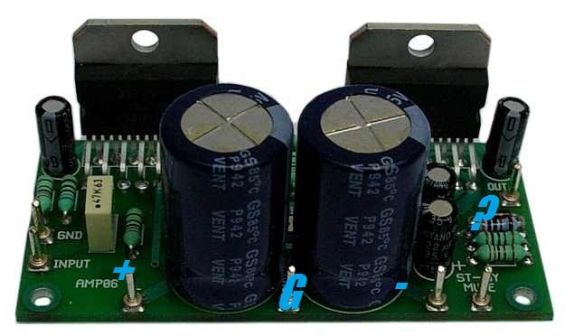

(#) attirush válasza Ge Lee hozzászólására (») Nov 21, 2012 /
Pc tápból van! Kell a kékkel jelölt alkatrészek is?? is???Vagy azt ki lehet hagyni??
(#) ladislave válasza attirush hozzászólására (») Nov 21, 2012 /
Cuki lesz ha azt kötöd be . Neked magas frekit kell,hogy egyenirányítson,tehát gyors diódákra lesz szükséged!

(#) attirush válasza ladislave hozzászólására (») Nov 21, 2012 /
Az a gáz,hogy csak ilyenem van! FR305 de ez kevés 4A kéne!
(#) attirush hozzászólása Nov 21, 2012 /
Bár azt meg nem értem mért nem kell a kék rész!!!Mert a kittben nincs TL072P!
Még 1 kérdés. a kitten van ST-BY MUTE ide mit kell kötni??
A hozzászólás módosítva: Nov 21, 2012
Azért nem kell a kék rész mert az az erősítő része.Te úgy döntöttél,hogy nem azt fogod megépíteni,hanem a KIT-eset.A KIT-el kapcsolatos kérdésedre pedig itt kaphatsz választ.

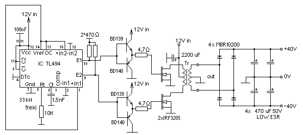

(#) Geri86 hozzászólása Dec 4, 2012 /
Hali. Kérdezném, hogy az általam kiegészített, csatolt kapcsolás ebben a formában működőképes lenne-e? 400 Wattos pc táp trafót tekernék át, ahhoz kellene. Kb. mennyi lenne a kimenő teljesítmény? Előre is köszönöm.
A hozzászólás módosítva: Dec 4, 2012
(#) Ge Lee válasza Geri86 hozzászólására (») Dec 4, 2012 /
Ha szabályozni (stabilizálni) is akarod a feszültséget akkor nem így kell megcsinálni. Ha nem, akkor sem jó. Ha az IC belső referenciáját összekötöd a kimenettel, abból érdekes dolgok lesznek. Az 1-es lábra sem kell semmi, le kell kötni a földre. A kimenetre sem kell annyi puffer, a trafó nem 50Hz-en hanem 30-40kHz-en jár, 1000-2200µF bőven sok. A teljesítménye attól is függ hogy készíted el, valahol 200 és 350W között lesz.

(#) Geri86 válasza Ge Lee hozzászólására (») Dec 4, 2012 /
Akkor a Vreferenciát hova kell kötni? Én hü@e azt hittem. Puffernek 6 darab 470µF akkor jó lenne? Igazából elővettem cimopata autóhifis tápját abban láttam, hogy az akksi után elég sok kondit rakott puffernek 10 db talán feltétlen szükséges annyi? Javítottam a rajzon.

(#) kadarist válasza Geri86 hozzászólására (») Dec 4, 2012 /
A referencialábat össze kell kötni a PWM control potméterrel. Eredeti rajz.
Van ám annak az IC-nek adatlapja... A referenciát sehova sem kell kötni, azon előállít az IC stabil5V-ot. Erre kell rákötni az Output Control lábat azért, hogy ellenütemben menjenek a kimenetek. Illetve ide kell kötni a két hibajel erősítő nem invertáló bemeneteit (1-es és 16-os láb) ha ezek nincsenek használva, esetedben nem lesznek. Az invertáló bemeneteket (2-es és 15-ös láb) pedig földre, a 3-as láb pedig üresen marad. Puffernek pedig 4db 470µF elég.

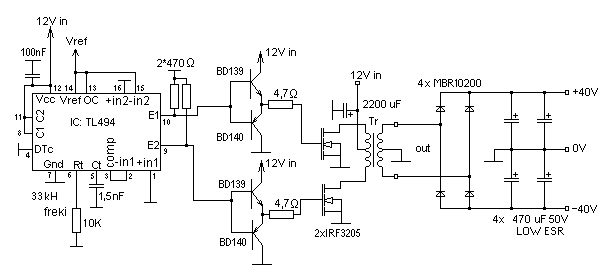

Köszi szépen a választ, át is rajzoltam tehát akkor így mondtad? De ezekkel a módosításokkal működőképes lesz, mert valaki írta itt, (nem nekem) hogy nem fog működni ha nincs a 3-as láb bekötve.
Nem jó. Olvasd el még egyszer hogy mit írtam. A nem invertáló bemeneteket is a Vref-re kell kötni.
Aki azt írta biztos nagyon érthet hozzá. A 3-as lábra a szabályozóhurok kialakításakor van szükség, de itt olyan nem lesz.
Okés de az előbb azt mondtad, hogy az 1-est kössem földre de az is nem invertáló bemenet, de mindegy javítottam a rajzon. Elég otromba lett de hát na...
Bocs, én írtam rosszul. Az 1-es és 16-os lábnak kell földön lenni, és a 2-es és 15-ösnek pedig a Vref-en.
Igen, mehet a Vcc-re a remote, de egy 10-22 ohmos ellenállást köss vele sorba. A trafóra is kelleni fog egy snubber (vagyis a két drain közé), a 4,7n-22 ohm általában jó szokott lenni.
Így gondoltad Ge Lee?
(#) Ge Lee válasza Geri86 hozzászólására (») Dec 5, 2012 /
Igen, ez már működni fog. Azonban még mindig nem olvasol figyelmesen. A snubber a trafóra kell vagyis a 2 FET drain-je közé, nem pedig oda ahova rajzoltad, és csak 1db kell. Azt ugye tudod (ha nem majd megtudod), hogy a push pull kapcsolás rákfenéje a primerek minél szorosabb csatolása. Tehát ha csak simán feltekered őket az úgy nem lesz jó. Hogy hogy lesz jó az is le lett már írva ide párszor, csak vissza kell olvasni.
