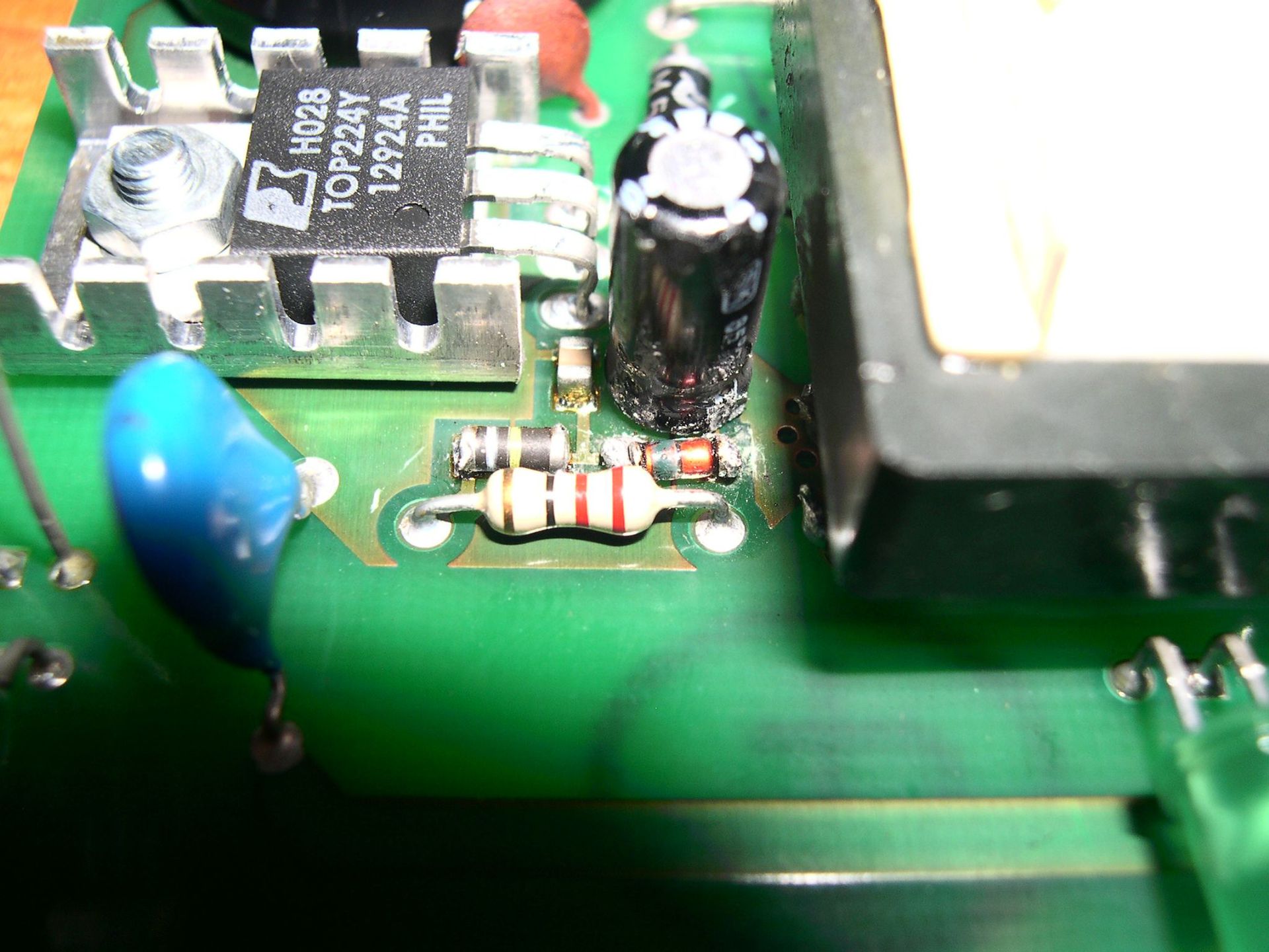

(#) kadarist válasza ksanci hozzászólására (») Aug 10, 2021 /
A TOP D-S lábain milyen feszültséget mérsz?
(#) deebo válasza ksanci hozzászólására (») Aug 10, 2021 /
Ez a kép borzalmasan kevés ahhoz, hogy érdemi tippet lehessen adni, kb semmit sem látni az áramkörből, csak néhány alkatrészt javarészt vezetősávok nélkül.
(#) Ronin válasza deebo hozzászólására (») Aug 10, 2021 /
Azért takarta ki mert ez titkos NASA fejlesztés.

(#) deebo válasza Ronin hozzászólására (») Aug 10, 2021 /
Nem a kitakarás a gond, hanem, hogy nem látni a túloldalát sem.
(#) ksanci válasza deebo hozzászólására (») Aug 10, 2021 /
Kb. az a néhány alkatrész a TOP körül az egész PWM rész.
Ami zavar, hogy amit találok kapcsolásokat ehhez az IC-hez, nagyjából nem sok közük van ehhez.
Itt a trafó szekunder oldalán egyetlen kivezetéspár van, a primer oldalon meg kettő.
De holnap majd lefotózom a másik oldalát is.
Majd megpróbálok valami kapcsolási rajzot is tákolni.
A hozzászólás módosítva: Aug 10, 2021
Hehe Ez egy régen elavult 10 éves cucc és azért takartam ki, mert ott analóg nagyfeszültségű ki-bemenetek vannak, tele diódákkal amiknek semmi közük a tápáramkörhöz, de elég zavaró a képben.
Ez a fekete folt sokkal zavaróbb.
(#) pipi válasza ksanci hozzászólására (») Aug 10, 2021 /
A "sallangnak" nem esett áldozatul egy optó is? ellenőrizni kéne.
Nézegesd a TOP gyári ajánlását, nincs benne túl sok cucc.

(#) ksanci válasza JZoli hozzászólására (») Aug 11, 2021 /
Arra jó volt, hogy kizárjam a vezérlő és trafó hibát. Persze mostanra már bármi is lehet rossz, őszintén szólva meg is untam már tökölni vele. Akkor állt meg működni a jó (az a kütyü máshol rossz, a tápegysége jó volt) amikor az smd apróságokat raktam át jókedvemben.
Azért cserélgettem, mert itt semmilyen alkatrészem nincs, rákölteni meg egy fillért nem akarok, rossznak van elkönyvelve. Persze, ha valakinek van kedve elszórakozni vele Pesten, azt megbeszélhetjük
A trafó egyik oldalán van ez a két tekercs kivezetve, a másik oldalon két kivezetés (egy tekercs) van, fénykorában a dióda után 25V körül volt mérhető a pufferkondikon, és semmilyen visszacsatolás nincs a vezérlés felé.

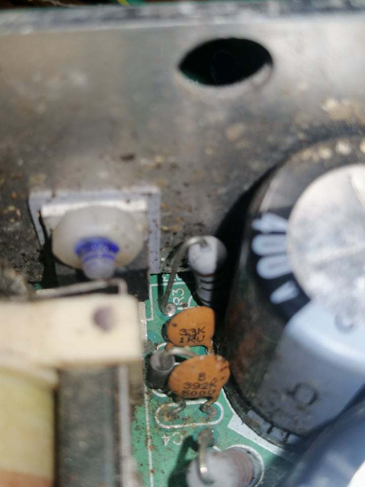

(#) morzsa15 hozzászólása Aug 13, 2021 /
Van 3db 12v kapcsolóüzemű tápom mind a háromba szét durrant a képen látható c4 kondenzátor elvileg 4nf kerámia kondi volt ott. Miért szálhatott el? Esetleg ha teszekbe ujjat akkor működhet a tápegység vagy vezérlőbajos lenne?
Minden segitséget előre is köszönök!
(#) ferci válasza morzsa15 hozzászólására (») Aug 13, 2021 /
Ha csak az durrant el, próbáld meg 2 kV-os típussal( fényes kék színű ).
A vele paralel ellenállás nincs megszakadva? ( 47k -100 k nagyságrend ).
A dióda még jó?

(#) morzsa15 válasza ferci hozzászólására (») Aug 13, 2021 /
500V van az egyikben épségben, a többibe nyoma sincs neki úgy szét durrant. Tettem be 1kV 5nF de semmi nem indul el. Merre keressem a hibát továbbiakban? 460-470mV nyitófeszültséget mérek.
A hozzászólás módosítva: Aug 13, 2021
A TOP249Y hamar elpusztul.
A kondikkal paralel ellenállások megvannak? Nézd meg a nyákon ( remélem, a snubber kondikról beszélünk..).
Akkor rendelek bele olyat. Van egy olyan amin kinézetre nem látszik semmi annak is az lesz a baj akkor valószinuleg? Ezeket nem lehet sehogy kimérni hogy működnek-e?
A képen látható kondi van benne látszik hogy ennek a lábafröccsent szét mitől lehet ez? Milyet vegyek bele helyette?
(#) pipi válasza morzsa15 hozzászólására (») Aug 13, 2021 /
Mérd meg ellenállásmérővel, szerintem zárlatos lett. Gyanús, hogy nem odavaló, alulméretezett, ezért átüt, zárlatos lesz, és emiatt nagy áram folyik és elfröccsen a láb.

Trafó lábain mérek 320V DC-t.
Erre hasonlit a legjobban bár a vissza csatolás a 12V részen tranzisztoros megoldású.
(#) ferci válasza morzsa15 hozzászólására (») Aug 14, 2021 /
Oké.. a kondit olyanra cseréld, amit írtam . ami ezen a rajzon paralel van a 68 k-val.
A diódát egyik láb kiszedve mérd meg.
(#) morzsa15 válasza ferci hozzászólására (») Aug 14, 2021 /
Az ellenállás maradhat a gyári az 33K?
Az UF4005 re gondolsz?
Maradhat a 33k, ha jó még.
Arra, de inkább UF4007-re.
A CY1 durrant, vagy a c3? ( pozícióban )
Fóliák épek még?
A hozzászólás módosítva: Aug 14, 2021
Módositottam a rajzot igy egy értelműbb.
A C3 durrant.(Képen C4)
Minden más tökéletes állapotban van.
33 pF? Az nulla... 4n7-es való oda és inkább 2 kV..
A 100 ohm mit keres ott sorosan?
A c4 nálad 392, az 3n9.
Nem tudom. Ez egy gyári táp az USA-ból.
Mit javasolsz? Mit cseréljek benne?
A panelen a c4: 3,9 nF lehetőleg kék, fényes 2 kV- ha nincs, 1 kV.
Mögötte kondit nem tudom, hová való.
A CY1 gyári rajzon 2n2 2 kV kék, fényes Y kondi.
A dióda UF4007.
A 33 k jó, azt írtad.
Utána már csak a TOP249Y marad.
