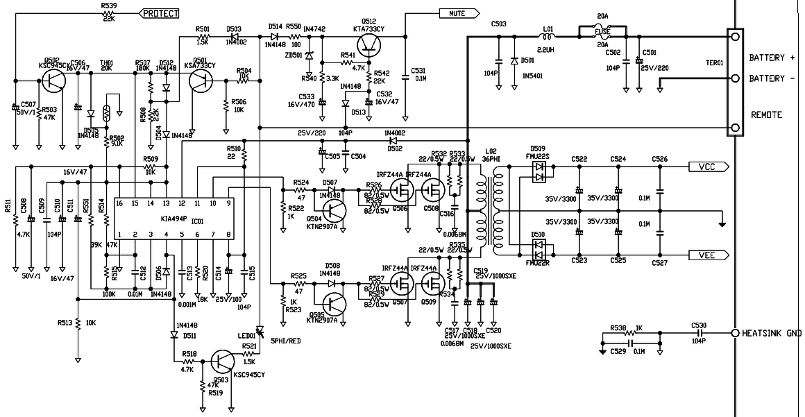

(#) firstman válasza tothbela hozzászólására (») Máj 31, 2021 /
Igazából az alábbi rajzon szereplő tápnak szerettem volna áttekerni a trafóját 2x60V környékére, ami sikerült is. Az nem volt világos, hogy itt is kell-e számolni feszültség növekedéssel a puffer hatására. Végül rájöttem, hogy túl nagy különbség nincs, kondival, vagy kondi nélkül. Érdemes soros induktivitást kapcsolni a táp kimenetére?

(#) tothbela válasza firstman hozzászólására (») Máj 31, 2021 /
Eddig nem tudtam, hogy ez egy autós táp. A primer oldal Egyenfeszültség, oda esetleg csak a tranziensek szűrésére kell valami relatív kis kapacitású kondenzátor. Nagyobb (200-5000W) teljesítmény esetén az akkumulátor belső ellenállásának hatását szokták nagy kapacitású (0,5-2F) kondenzátorral csökkenteni.
Ez egy szabályozatlan tápegység, bár nem tudom miért kell hozzá PWM vezérlő IC. Ha nincs visszacsatolás, akkor nem fog megemelkedni a kimeneti feszültség, de amint írtam, ez csak egyenirányított szűretlen 50Hz-es színuszra értendő.
Amúgy melyik kondenzátorra gondolsz?
A kimeneti pufferekre gondolok. Az 50Hz-es trafók után, az egyenirányított feszültség pufferrel az ~1.41-szeresére emelkedik, a primer váltó értékéhez képest. Arra voltam kíváncsi, hogy ennél a tápnál mekkora feszültségre kell tekernem a trafót, hogy az egyenirányított kimenő feszültség nagyjából +-60 V legyen? Végül megoldottam. Kicsit már magam is belekavarodtam az egészbe. Jó ideje nem foglalkoztam az elektronikával, most meg hirtelen több projektbe is belekezdtem.

(#) tothbela válasza firstman hozzászólására (») Jún 1, 2021 /
Tüzetesebben kellene megvizsgálnom a kapcsolást, mert a 494 kitöltési tényezőjétől függ, de ha ez maximális, akkor a kimeneten négyszög alakú hullámforma jelenik meg. Ideális esetben nagyon kis értékű kondenzátor is elegendő a szekunder egyenirányító után, mivel az egyenirányított négyszög szinte folyamatosan árammal látja el a kimeneti terhelést.
A gyakorlatban nem ilyen rózsás a helyzet, ugyanis túllövés, és tetőesés módosítja a négyszög alakját, valamint az úgynevezett holtidő sem nulla. A kimeneti kondenzátorokra mindenképpen szükség van, mégha az egyszerű feszültség mérés ezt nem is támasztja alá.
60V-ra áttekerés sem egyszerű, mert a bemeneti tápfeszültség se stabil. Ennek ellenére mivel négyszög jelről van szó, akkor a primer bemeneti feszültséget egyszerűen a menetszám áttétel szerint jeleníti meg a szekunderen. Csak a szekunder diódák nyitófeszültsége vonódik le.
Természetesen nem ennyire rózsás a helyzet, mert terhelve a tápot el kezd esni a kimeneti feszültség. Ez az akku belső ellenállása, a kapcsoló felek bekapcsolási ellenállása, a transzformátor csatolás/szórás aránya, meg sok apró részlet függvénye. Az sem mindegy, hogy az akku éppen töltés alatti 14,4V feszültségen van, vagy merült állapotban 11V alatt. Ezen okok miatt ha már úgyis PWM vezérlő hajtja a kapcsoló feteket, a gyári autós erősítők mintájára stabilizálni lehet a kimeneti feszültséget. Első körben úgy kell meghatározni a transzformátor áttételét, hogy az maximális terhelés esetén, minimális akku feszültségről is tudja biztosítani a szükséges kimeneti feszültséget. Persze szabályzás nélkül ez terheletlenül, maximális akku feszültségnél nagyon felszaladna. Ilyenkor lép be a szabályzás. De az egy nagyobb történet.

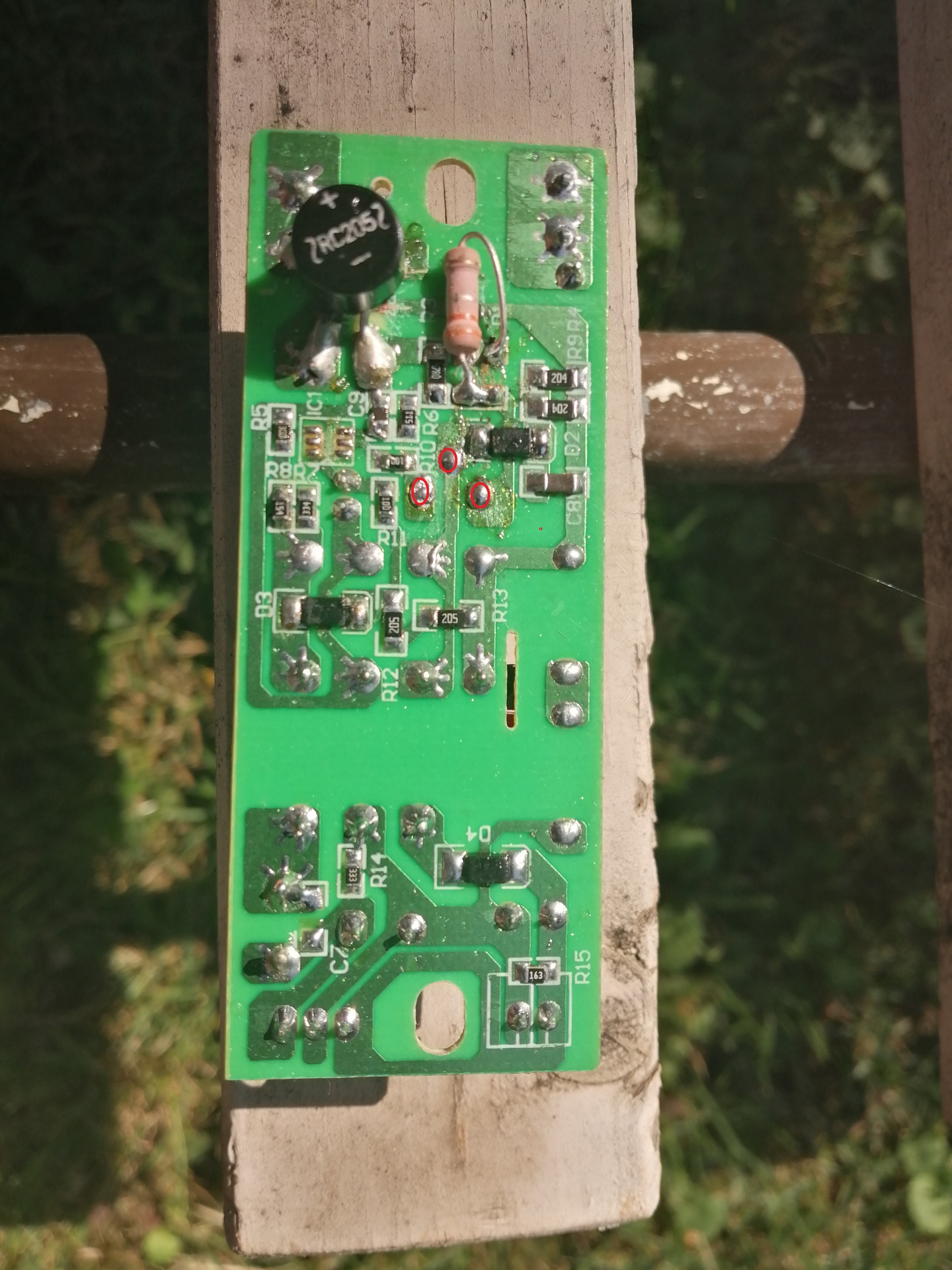

(#) mraulajos hozzászólása Aug 8, 2021 /
Hali! A képen látható tápegységből hiányzik egy alkatrész. (Q1) Milyent típusú lehetséges ez? A biztosíték környéke azért olyan mert a zárlatos diódahíd végett eldurrant. Valaki már berhelte, és kivette ezt az alkatrészt.
(#) Régi motoros válasza mraulajos hozzászólására (») Aug 8, 2021 /
Primer oldali kapcsolófet talán. De készíts legalább egy kapcsolási rajzot, abból kb kiderül...
(#) Epu2 válasza mraulajos hozzászólására (») Aug 8, 2021 /
Lehet tranzisztor is.
(#) kadarist válasza mraulajos hozzászólására (») Aug 9, 2021 /
Szia! Van IC a forrasztási oldalon?
(#) mraulajos válasza kadarist hozzászólására (») Aug 9, 2021 /
Hali! Kép a másik oldalról.
(#) kadarist válasza mraulajos hozzászólására (») Aug 9, 2021 / 1
Hiányzik az IC1 kontroller IC a lapról.
Köszönöm! Látom. Hagyom a francba az egészet. Esetleg, hogy annak mi lehet a jelölése?

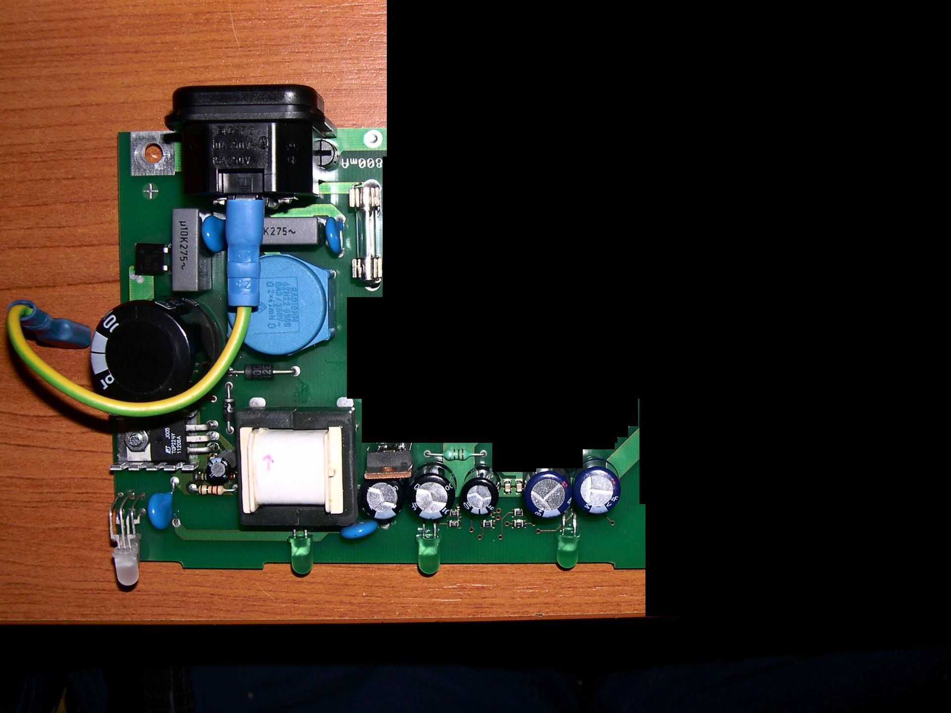

(#) ksanci hozzászólása Aug 10, 2021 /
Van két kütyüm, az egyikben többszöri áramszünet után megadta magát a kapcsolóüzemű táp a nyákon. A primer oldalon van a gond, a PWM körül.
Sajnos nincs oszcilloszkópom, így macerás a hibakeresés és elakadtam, pedig nem egy bonyolult kapcsolás.
A jól működőről már megcseréltem a trafót és a bal oldali vezérlő IC-t (TOP224Y), de ugyanaz a gond, a jó áramkör a cserékkel is jól működik, a rossz továbbra sem.
A fotóról leszedtem a sallangot, csak a táp látszik. Esetleg ötlet a hozzáértőktől, hogy melyik (vagy több) filléres alkatrész okozhat galibát még? Tudom, bármelyik Viszont azok adatait nem tudom.
