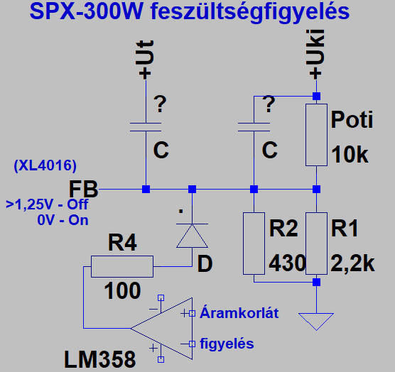

2-3 éve működött a következő DC/DC modulom: https://www.hestore.hu/prod_10038117.html
Most bekapcsolás után néhány másodpercig minden rendben, majd felugrik a kimenet 30V-ra. (kb ennyi a bemenete) Szerintetek érdemes lehet hibát keresgélni, vagy kuka?

(#) majkimester válasza nemgyuri hozzászólására (») Nov 1, 2022 /
A neve azt sugallja, hogy 300W-os.
A HEstore oldala szerint a kimenet max. 28V 9A = 252W.
A HEstore oldalán belinkelt adatlap szerint a vezérlő IC XL4016, ami max 36V 8A, ami meg 288W.
Az igazság meg odaát van.
Mindenesetre az IC 2-es lába a visszacsatolás, azt azért nézd meg, hogy oda mi van kötve. Egy szakadt/bizonytalan trimmer is meg tud viccelni. Mérd meg mi van a 2-es lábon a GND-hez képest, amikor még rendben és amikor 30V a kimenet. 1,25V a normál érték. Ha 30V-nál is ekörül van, akkor valami a visszacsatoló ágon, ha felmegy ez is akkor az IC.

(#) nemgyuri válasza tufatofu hozzászólására (») Nov 10, 2022 /
Új modul beszerelése után ugyanúgy felugrott a kimenő feszültség, elkezdtem vizsgálódni..
Kiderült, hogy az eredeti modul még jó! Nekem is a poti adta meg magát.
Arra jöttem rá, hogy ha bekapcsolt állapotban gyorsan letekerem a feszültséget akkor a kimeneti 30V a feszültségosztó alsó 380 ohm és a poti minimális ellenállásán kialakuló áram kiégeti a potit!
Mellékelem a modul szabályzó részletét:
Szerintem a potival sorbakapcsolt 200 ohm-os ellenállással a kialakuló áramot elfogadható értékre lehet csökkenteni, ekkor a minimális feszültség 1,2V-ról 2V-ra változik.

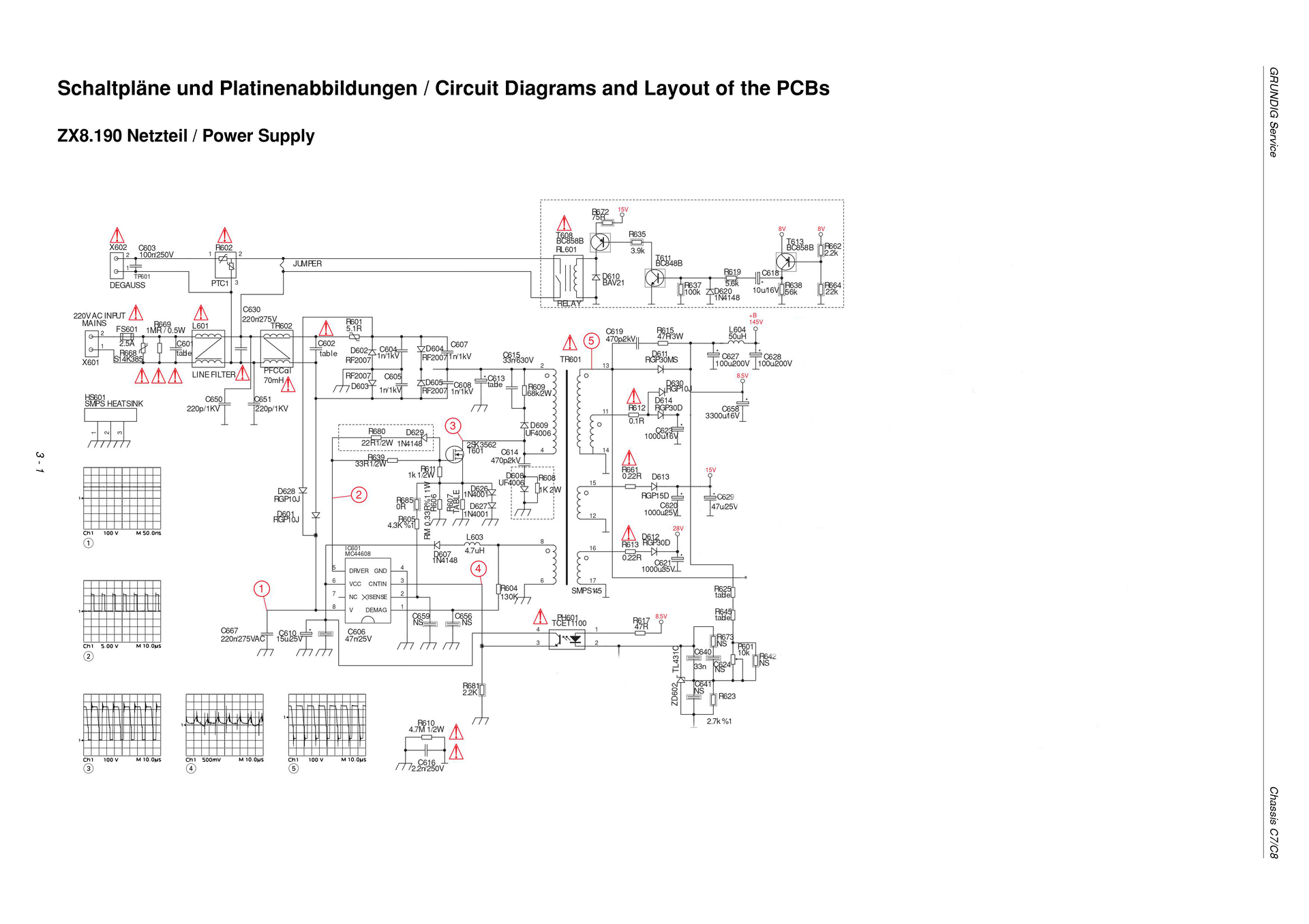

(#) fakezű hozzászólása Dec 22, 2022 /
Segítséget szeretnék kérni. Van egy CRT tv sasszi, aminek a tápegység részét szeretném felhasználni. Csatoltam egy kapcsolási rajzot róla. Igazából csak a 28V-os ágra lenne szükségem belőle, de nem vagyok tisztában vele, hogy a szekunder oldalon a kapcsolás melyik részeit lehet elhagyni. Főleg a visszacsatolás és standby részen. Esetleg be tudnátok nekem jelölni a rajzon, és akkor neki tudok esni a nyáknak fűrésszel.

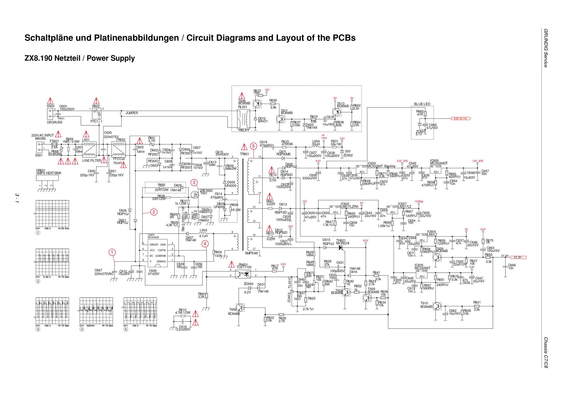

(#) tufatofu válasza fakezű hozzászólására (») Dec 22, 2022 /
Az opto és áramkörét ne hagyd el, a többi az lemaradhat.

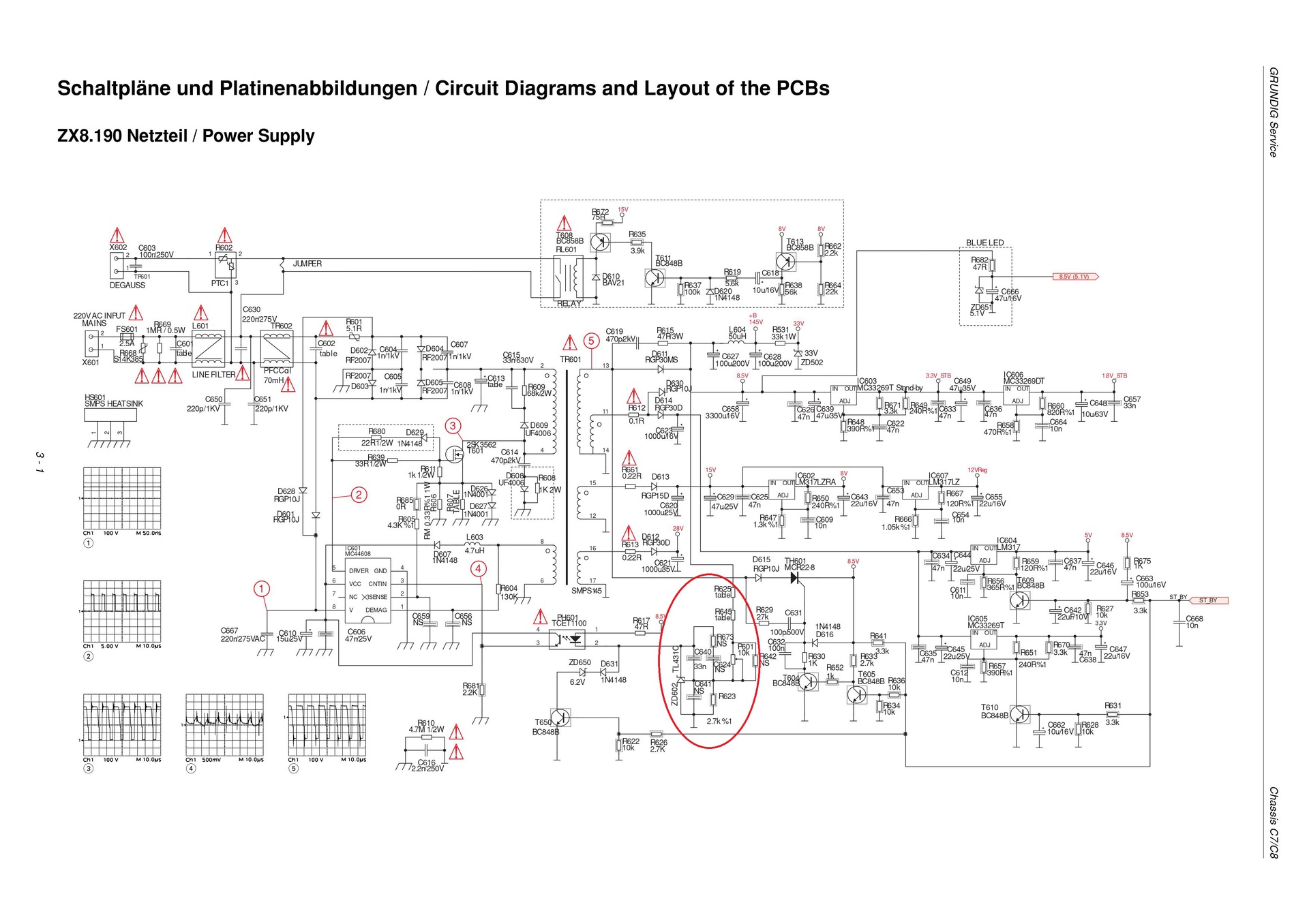

(#) fakezű válasza tufatofu hozzászólására (») Dec 22, 2022 /
Köszi, de egy kicsit még konkrétabban kellene.
A pirossal jelölt résznek kell csak maradnia az optokapus visszacsatoló részből?

(#) pipi válasza fakezű hozzászólására (») Dec 22, 2022 /
Ettől jóval bonyibb az átalakítás... Ha megnézed a karikázott részbe honnan mennek még kanócok... pl a standby-ból, meg a nagyfeszből... inkább nem kéne fűrészelni szerintem
Igen, és a 145V-os részből az L604 tekercsig, mert a visszacsatolás a 145V-ot figyeli.
(#) fakezű válasza pipi hozzászólására (») Dec 23, 2022 /
Persze, láttam a 145V-os részt, éppen ezért kértem segítséget a hozzáértőktől, hogy melyik részt lehet biztonsággal elhagyni.
Végül is maradhatna egyben a tápegység rész, de úgy nagyon nagy helyet foglal. Ezért vágnám le a felesleges részeket.
Meg aztán mindegy, hogy a nyák fűrészeléssel vágom el a kezem, vagy a fenyőfa talpba faragásával...
(#) fakezű válasza tufatofu hozzászólására (») Dec 23, 2022 /
Akkor ha a kép szerint vágom le, működni fog rendesen, ugye?
