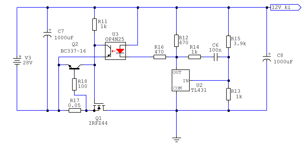

A képen egy saját kapcsolás van sok amperre alacsony drop out feszültségre.

(#) tothbela válasza KKobra hozzászólására (») Júl 3, 2022 / 1
N csatornás fettel egy nagyáramú stab. Csak ennek lebegő bemenet kell.

(#) tothbela válasza tothbela hozzászólására (») Júl 3, 2022 / 1
Itt van egy közös GND verzió, csak ennek kel valamekkora segédfesz 20-50V között.

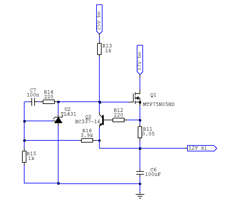

(#) KKobra válasza tothbela hozzászólására (») Júl 15, 2022 /
Elkészült a nyákterv. Elküldtem neked. De felteszem ide is mert tőbb szem többet lát.

(#) scooby_ válasza KKobra hozzászólására (») Júl 15, 2022 /
Átnézve jónak tűnik. Ezt csak esztétikai szempontból kérdezem: szándékosan használsz ilyen irgalmatlan nagy padeket az ellenállásoknál?
Amúgy ennek kell segédtáp, biztosan ezt szeretnéd megépíteni?
Szer: 0,05R-os ellenállást nem kapsz a boltban ha jól tudom, ezt vedd figyelembe! A 0,05R-os értéket két darab 0,1R-os ellenállás párhuzamos eredőjéből kapod. Persze az is kérdéses, hogy kell-e ennyire kis érték? Így kb 13A-nél kezd korlátozni majd a BC tranyó (0,65V-tal számolva).

(#) scooby_ válasza scooby_ hozzászólására (») Júl 15, 2022 /
Még valami. Egyszerűség szempontjából EZ lehet a legjobb egyébként. A 10V-os zéner helyében használhatsz TL431-et is, így akár trimmerrel is szabályozható, ha kell.
(#) KKobra válasza scooby_ hozzászólására (») Júl 15, 2022 /
Igen szándékosan.Nagy? 2mm. Elveszem a 0.6 mm a furat az 1.4 annak a fele 0.7 amihez forraszthatok. Én nem érzem nagynak. Segédtáp nem gond az én esetemben van szabad kimenet a tarafón. Egy dióda és máris megvan a segédtáp. A kis ellenállás érték? Ezen már gondolkodtam én is. Van készleten 0.02R. Sorba 2. Erre gondoltam Vagy tekergetek egyet.
Az első rajz? Nagyon jó de nincs készleten P FET. N FET van egy marékkal. A második kapcsolást is megépítem a próba kedvéért. Annak is megtervezem a nyákot. Persze az előnek is . és ahogy javasoltad TL431 lenne benne.
Igazából 2db 0,1R 2W párhuzamosan, és már is megvagy a shönttel. Így még az áram is megoszlik rajta, kevésbé fog melegedni (mondjuk amúgy is). Megépíthető a kapcsolás N csatornás FET-tel is, csak akkor a negatív ágba fog kerülni, lényegében minden pont a fordítottja lesz.
szerk: Bocsi. A második rajz az éppen ezt valósítja meg, csak van még benne áramkorlát is.

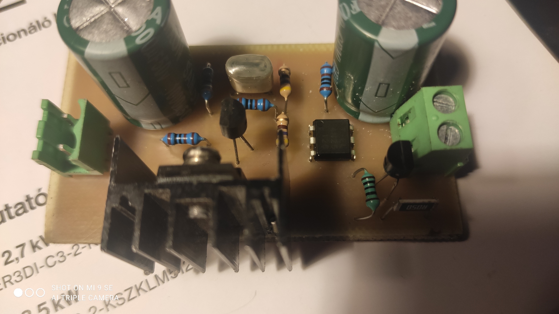

(#) KKobra válasza scooby_ hozzászólására (») Júl 18, 2022 /
Elkészült a másik nyákterv is! Nézzetek rá nem vétettem el valamit? Na most már következhet lassan a megépítés is.

(#) KKobra válasza KKobra hozzászólására (») Júl 18, 2022 /
Én már találtam benne hibát! Kijavítottam legalább is remélem.
Itt a javított nyákterv
Stab 2.lay6

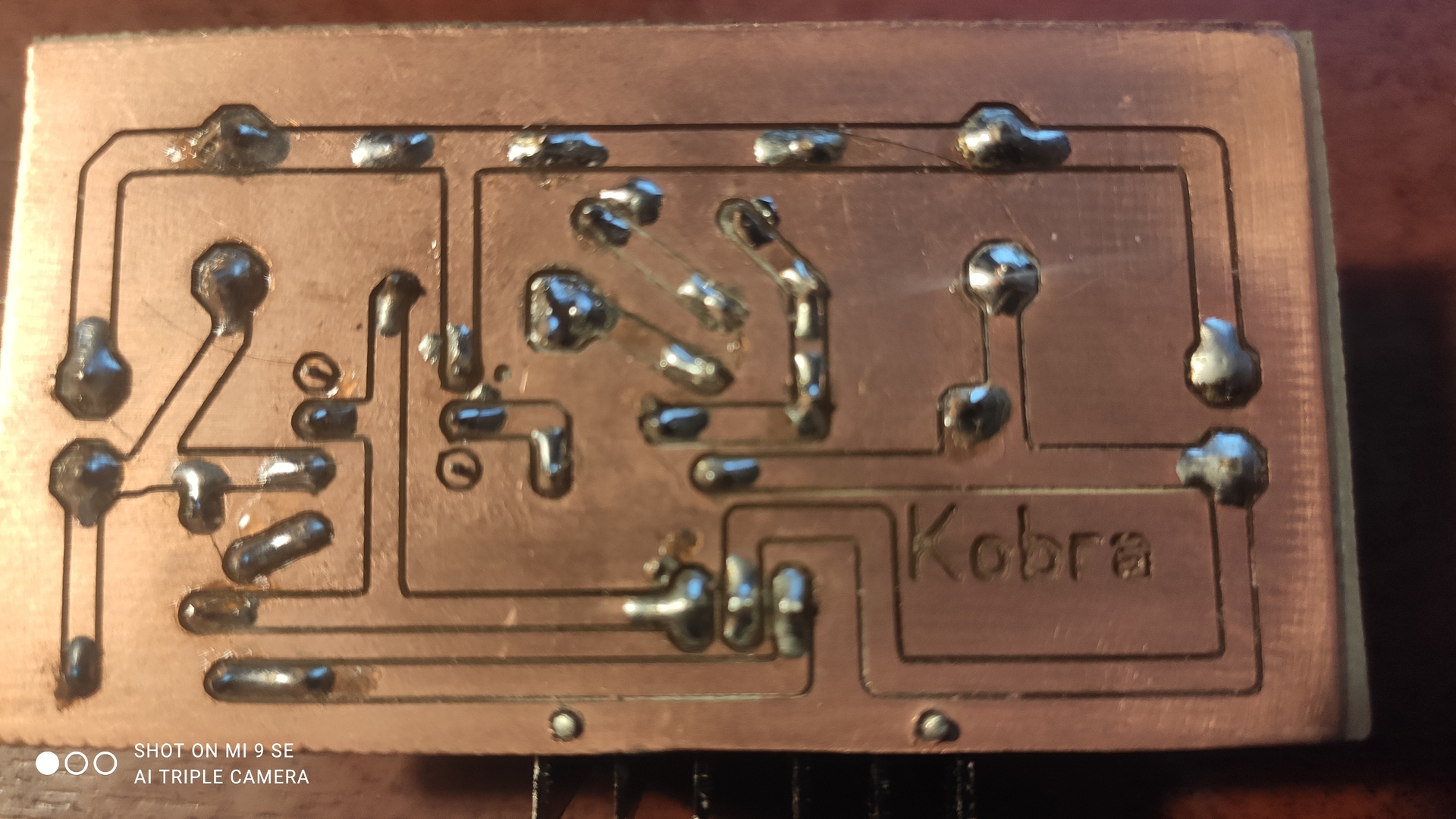

(#) KKobra válasza KKobra hozzászólására (») Aug 6, 2022 /
Sajnos hibás a nyákterv!! Megtaláltam a hibáit és javítottam is. El is készítettem teszteltem rendben működött.

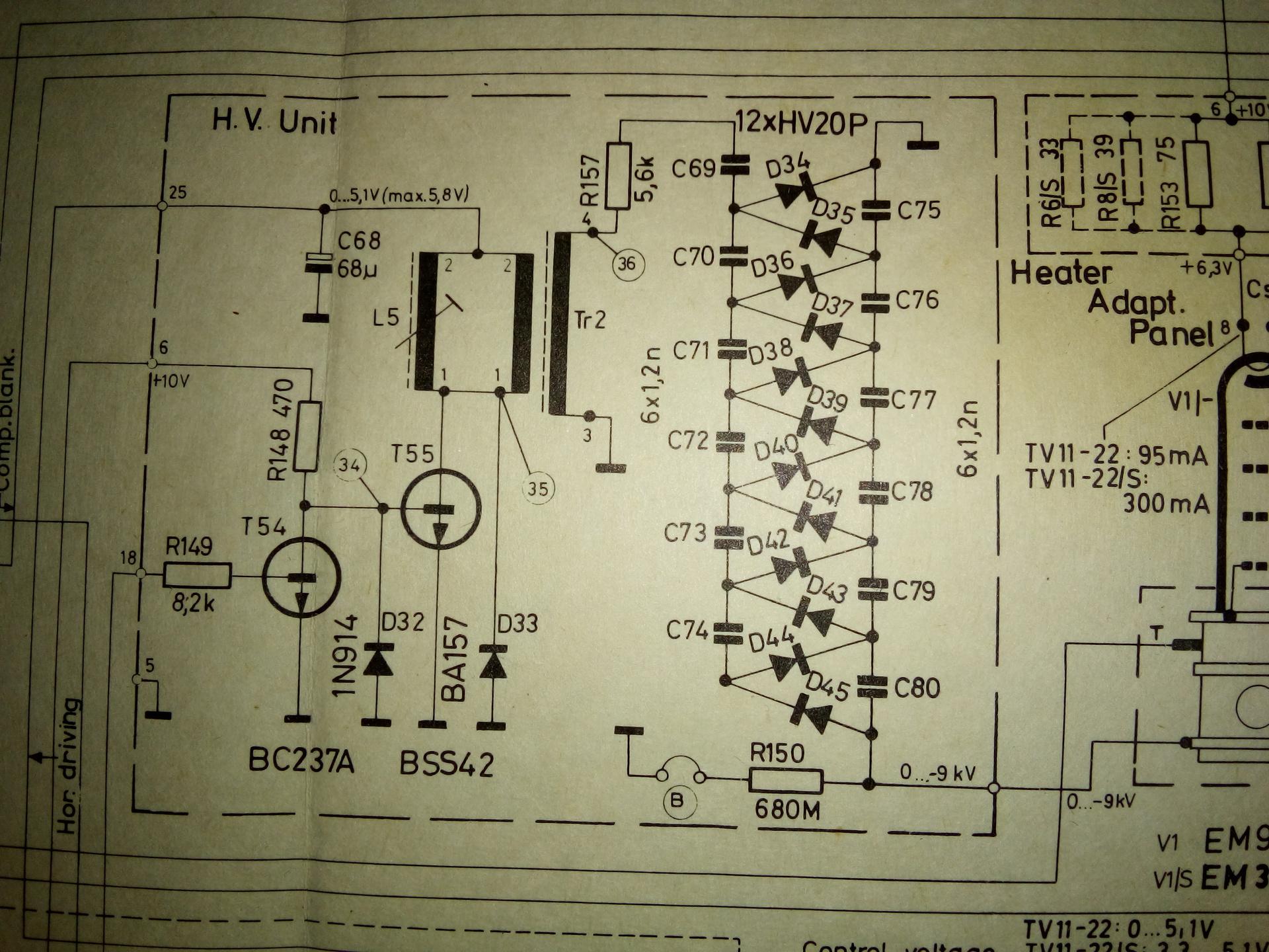

(#) nemgyuri hozzászólása Okt 28, 2022 /
Sziasztok! Van egy elméleti kérdésem: A mellékelt rajzon miért van az L5?
HTV-s régi kamera nagyfeszültség előállító egysége. TR ~2cm átmérőjű fazékmagon az L5 ~1,5cm átmérőjű fazékmagon van.
(#) Régi motoros válasza nemgyuri hozzászólására (») Okt 28, 2022 /
Én aztán nem vagyok egy profi ebben, de azt látszik, hogy az egy hangolható tekercs akar lenni.
Tehát valamit lehet vele állítani (esetleg a primer tekercs induktivitását).
Viszont ha olyan képet tennél be, amin látszik, hová mennek a 6/18/25 pontok,
nálam okosabbak könnyebben tudnának tájékozódni és tanácsot adni.

(#) nemgyuri válasza Régi motoros hozzászólására (») Okt 28, 2022 /
L5 nem hangolható, az egy fazékmagos tekercs. 18-as pontra 10us hosszú impulzus érkezik 50usec-ként. Egyébként van tippem, hogy miért van az L5, de szeretném tudni az igazi magyarázatot.
(#) Régi motoros válasza nemgyuri hozzászólására (») Okt 28, 2022 / 1
Értem. Pedig az a 45° -ban megdöntött T betű arra utal, hogy hangolható, ha nem tévedek.
Mindenesetre én nem tudok többet hozzátenni.
