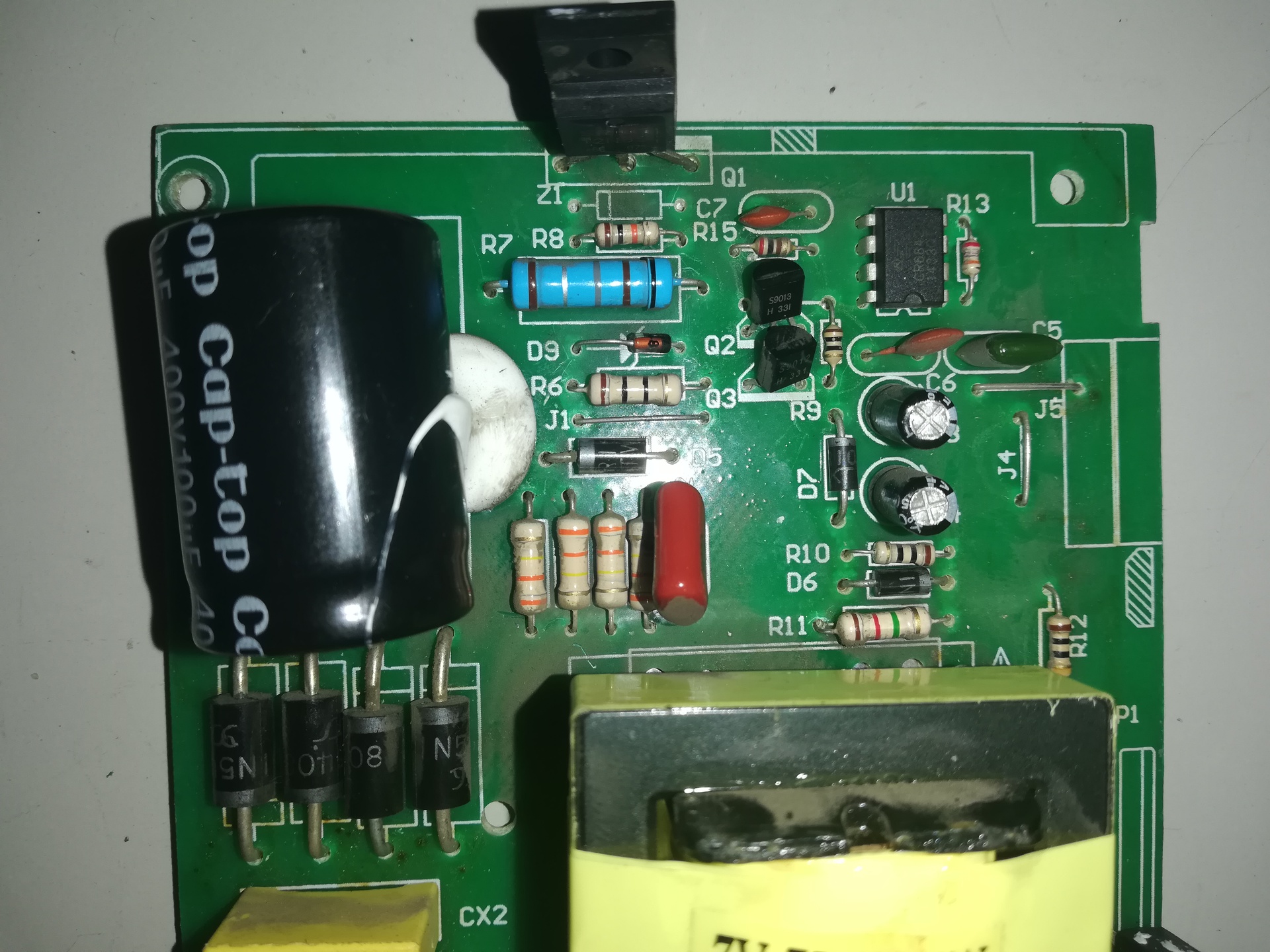

(#) Georgee válasza tothbela hozzászólására (») Jún 26, 2024 /
A típusról én sem tudok semmit. Egy oldalas a panel. Azért érdekes a sztori, mert a multiméterre indul, már ha egy vezetékkel is hozzáérek a + lábhoz, csavarhúzó vagy bármi más tárggyal meg semmi. Elsőre nekem is a kontakt hiba volt az ötletem, de akkor ha csavarhúzóval kissé erőszakosan nyomom se indul, míg a multiméter vezetékével csak épphogy hozzá kell érni.
(#) Georgee válasza Skori hozzászólására (») Jún 26, 2024 /
Ránézek. Gondolod, hogy van köze a multimérernek hozzá? Engem most abszolút összezavart a dolog. Mindjárt csinálok videót róla.
(#) Georgee válasza Georgee hozzászólására (») Jún 26, 2024 /
Táp videó Remélem engedi lejátszani. Ezt csinálja.
(#) erbe válasza Georgee hozzászólására (») Jún 26, 2024 /
Erősen függ a táp felépítésétől. Ellenütemű tápok (PC) indulásához kell egy 220-330 kOhmos ellenállás, ami indító lökést ad. Ha ez megszakad, pontosan ez a jelenség tapasztalható.
(#) Georgee válasza erbe hozzászólására (») Jún 27, 2024 /
Köszönöm a választ. Merre keressem az ellenállást? Mert amit találtam nagyobb értékűt az 4db 330k párhuzamosan a puffer kondi mellett, illetve a másik lábán van egy 1,2M utóbbi mérve jó értéket mutat. Az 1,2M illetve a 4*330K is a kondi +ra megy. Utóbbit még kiszerelve nem tudtam mérni (lehet itt lesz a hiba). Ezeken kívűl nagyobb kiloohmos tartományban már csak az R8 illetve R15 van. A vezérlő IC CR6842T
Skori írtad, hogy egy vagy több soros ellenállás. Itt párhuzamos van aminek nagyobb az értéke.
(#) kadarist válasza Georgee hozzászólására (») Jún 27, 2024 /
Az IC melletti két kis elkót cserélted, kimérted?
(#) Peter65 válasza Georgee hozzászólására (») Jún 27, 2024 / 1
Itt a vezérlő IC adatlapja. Az 1-es láb a GND, a 7-es a táp. Az induláshoz a tápnak el kell érnie a 16-17V-t. Ha ez megvan és mégsem indul, akkor jó eséllyel a vezérlő IC hibásodott meg.
Óvatosan a méréssel, ez a rész hálózati feszültségen van. Leválasztó trafóval ajánlott mérni.
(#) erbe válasza Georgee hozzászólására (») Jún 27, 2024 / 1
„A vezérlő IC CR6842T”
Ilyen tápegységgel már volt gondom. Az IC-t nem volt érdemes meghozatni, mert csak 10 db-ot adtak volna egyszerre.
Egyébként ezzel kellett volna kezdeni. Amelyik nagy ellenállás a CR IC-re megy, annál a GND és az ellenállás között kellene feszültséget mérni.
Ha nem működik se ér nagy veszteség, cseréből került hozzám, de ha még lehet esélyt adni neki, akkor adok neki
(#) Georgee válasza Peter65 hozzászólására (») Júl 3, 2024 /
A 17V rendbe van, áttettem egy működő tápból a vezérlő IC-t, azzal már indul rendesen. Illetve ezt az IC-t is áttettem, a másik tápba, ott se indul, csak ha piszkálom a kondenzátort. Az IC lesz a hunyó. Köszönöm a segítséget.

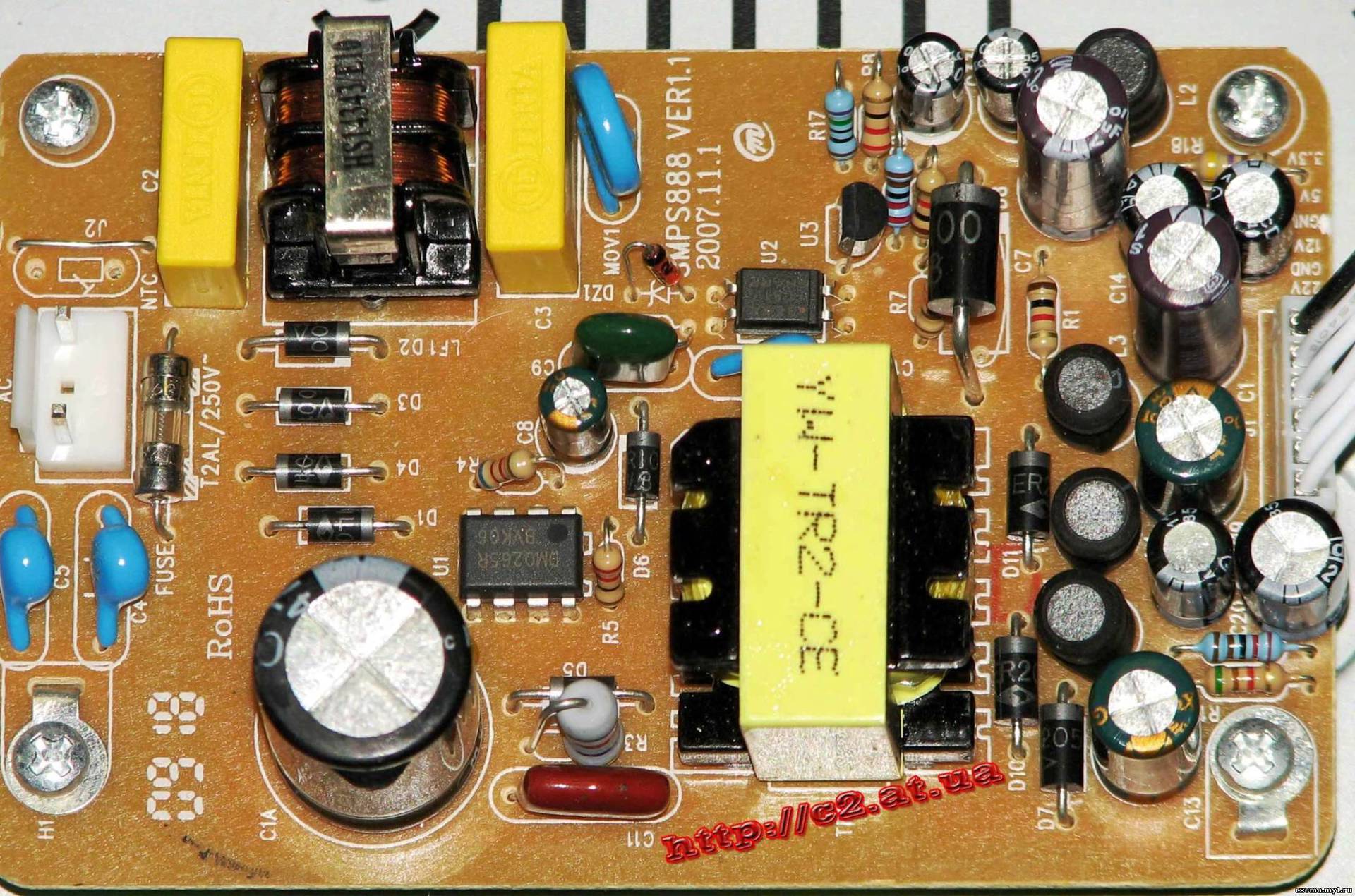

(#) mikldesign hozzászólása Aug 28, 2024 /
Tudna valaki segíteni? Van egy DVD lejátszóm, aminek kapcsolóüzemű tápegysége van. A kisfeszültségű részen az áramkörben van 4db 1000µF 16V os kondenzátor, ami üzemközben tűzforró. Ez szerintetek normális? Van az áramkörben egy 1w os ellenállás is, ami kiolvadt a NYÁK ból. A színkódja a mellékletben látható! A kérdéses kondenzátorok közül több fel van puposodva, ami állítólag nem jót jelent. A lejátszó egy egy ma már nem gyártott DVD-Audio lejátszó, amit zenehallgatásra szoktam használni, de igazából nagyon kevés üzemóra van benne. Nem szeretném kidobni, de ez a melegedés szerintem nem egészséges. Ja újabban a kijelzője ami kék fényű rendkívüli módon elhalványult, alig látni! Megköszönném, ha valaki érdemben hozzá tudna szólni.
(#) kadarist válasza mikldesign hozzászólására (») Aug 28, 2024 /
Szia! Ki kellene cserélni ezeket a kondenzátorokat valamilyen hasonló low ESR típusúra és ugyanezt tenni az ellenállással is.
(#) 13_Balu50 válasza mikldesign hozzászólására (») Aug 29, 2024 /
Az egy kis értékü ellenállás volt, a színe a melegtől változhatott de a (század szorzóé) az ezüst szín valószínüleg nem, mert az bírja a hőt.

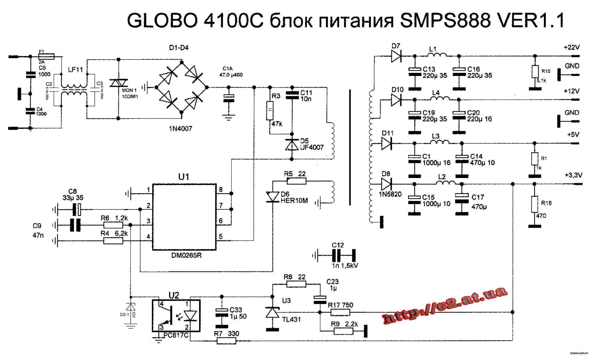

Van nekem egy 24 voltos táp egységem amibe egy dióda át vezet mind a 2 irányba.
dióda RS1M kép a panelről kapcsolási rajza a panelnek meg a helye a diódának kapcsolásba.
mivel lehet ezt helyettesíteni.
A hozzászólás módosítva: Aug 30, 2024
(#) Peter65 válasza david87 hozzászólására (») Aug 30, 2024 / 1
Az RS1M az egy gyors dióda, 1000V-os és 1A-es. A dióda szabaddá válási ideje 500nsec. A HEStore-ban az F1M dióda kapható, ami megfelelő, bár másmilyen a tokozása. A Lomexnél kapható az US1M, ami gyorsabb, én inkább ezt választanám.
Megjegyzem, ha a dióda tönkrement, akkor a kapcsoló IC is jó eséllyel tönkrement.

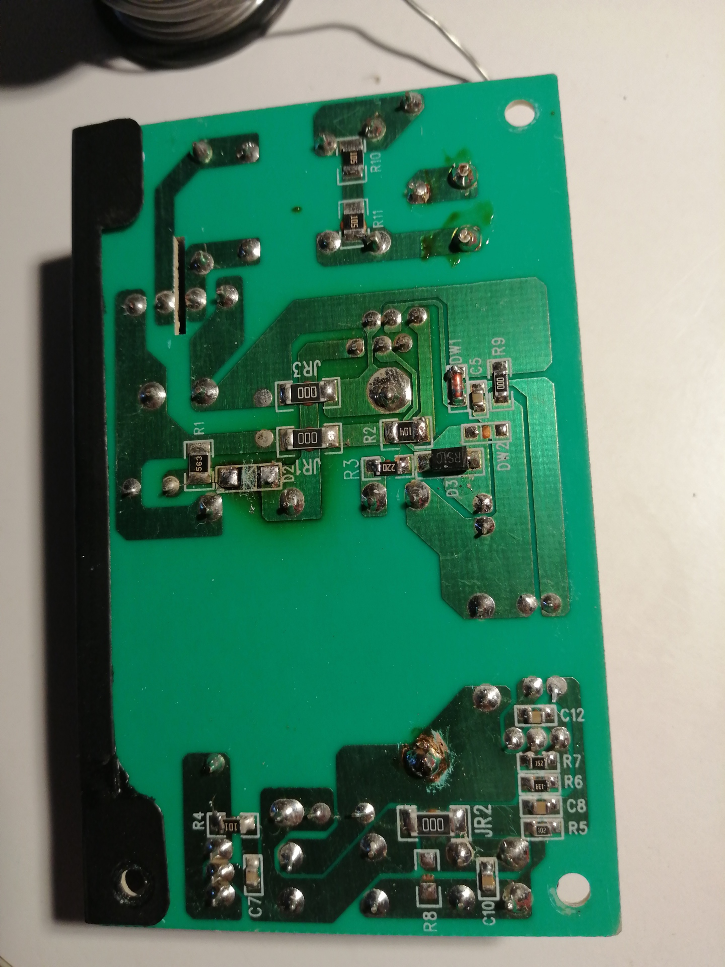

(#) fakezű hozzászólása Szept 22, 2024 /
Ennek a műholdvevő tápegységnek a 12V-os ágán hány amper lehet a terhelhetőség? 2A terhelést elbírna?
