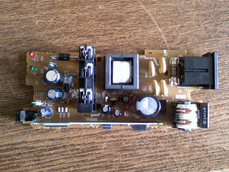

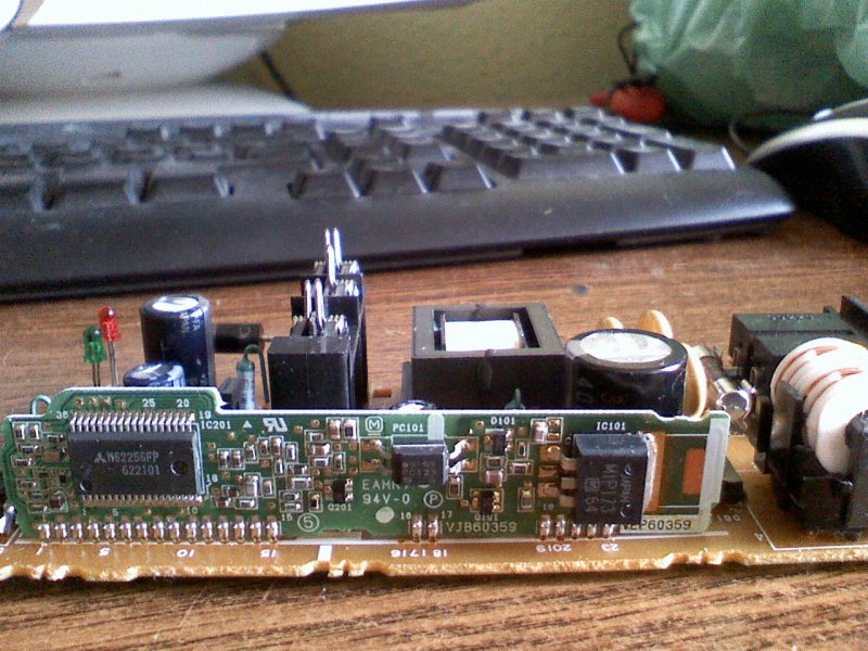

(#) Jackass hozzászólása Ápr 2, 2011 /
Segítséget szeretnék kérni egy kapcsoló üzemű tápegységben lévő mosfettel kapcsolatban. A típusa MIP 173 d2pak tokozású. Mivel lehetne helyettesiten? Hallott már valaki róla? Nem nagyon találtam róla adatlapot csak annyit hogy mosfet(N csatornás ha minden igaz). Rámértem és nem találtam meg az N csatornát... Emiatt is gondolom hogy ez a hiba okozója.
Korábban már volt kérdésem ugyanezzel a táppal kapcsolatban. Akkor azt a tanácsot kaptam hogy a kondikat cseréljem ki. Addig nem akarom kicserélni őket amíg nem vagyok biztos abban hogy a kapcsolótranzisztor jó vagy ha nem akkor tudom helyettesíteni.

(#) BREEN-F válasza Jackass hozzászólására (») Ápr 3, 2011 /
Próbáltam keresni adatlapot a MIP173-hoz, de csak 160-166-ig találtam és azok nem csupán egy MOSFET-ek, hanem komplett kapcstáp vezérlővel egybeintegrált eszköz egy monolitikus tokban. Szerintem a MIP173-is ilyen lehet, így csupán egy szimpla MOSFET-el nem helyettesíthető.

Szkóppal csak hozzá értés/külön táp-a szerkezetnek- esetén mericskélj.Ha nincsenek füstnyomok,És a primer biztosíték,esetleg néhány tized ohm nem szakadt ,valamint a "hálózati" transzformátorra menő tranzisztorok /FET-ek nem zárlatosak akkor cserélj kondikat (egy ESR mérő nagy ajándék.) ha ez nem jön be akkor a szekunder oldali diódák esélyesek.Ezután jön a táp IC csere.Ez után pedig az eldobás (lehet tovább méricskélni,de ha egy ohm mérővel nem találod meg a hibát akkor elég esélytelen laikusként Szkóp ugyan jól hangzik de hozzá értés /félig meddig feltérképezett kapcsolás nélkül csak egy újabb javítandó szerkezettel leszel "gazdagabb").
(#) ekkold válasza Jackass hozzászólására (») Ápr 3, 2011 /
Nem kell túlpörögni ezen a dolgon. Szedd szét, írd össze milyen elektrolitkondenzátorok vanak benne, majd csere. Igen mindet! Mivel az élettartamuk hasonló, és egymás után mennének tönkre! 99,9% eséllyel jó is lesz a táp! Ha a maradék 0,1% jönne be azt úgysem tudnád komoly hozzáértés nélkül megcsinálni.
De mivel néha indul a tápm, ezért félvezető-hiba, zárlatz nem valószinü. Esetleg hibás forrasztás lehet még (a kondi hibán kívül), nézd át nagyítóval! a panelt, és ami gyanús azt forraszd meg ujra! Sok sikert!
Egyébként a legtöbb mai elektromos készüléknél ez a legcélravezetőbb/leghatékonyabb javítási módszer!
(#) Jackass válasza ekkold hozzászólására (») Ápr 3, 2011 /
Köszönöm a sok hasznos információt. A nagyfesszel tudok vigyázni nem azzal lenne a baj hanem hogy nem tudnám hogy mit miért. Ezért sem érdemes méregetnem. A kondikat beszerzem és kicserélem és alaposan átvizsgálom a forrasztásokat. Ha nem tudok beszerezni pontosan olyan kondikat mint ami van benne akkor az mennyiben befolyásolja a működést? Kisebbet semmiképp nem tennék bele. Már összeírtam a kondikat.
Sajnos se kondi se ESR mérőm nincs. Képeket csatolok a tápról. Se égési nyom se szag nem utal komoly hibára. IC-t nem nagyon szándékozok cserélni SMD... Remélem hogy kondicserével megoldódik a probléma.
(#) proba válasza Jackass hozzászólására (») Ápr 4, 2011 /
Kondi "mérés " házilag. Névleges feszültséget egy vékony vezetéken hozzáérinted a lábához ,ha szikrát látsz ,akkor nagyjából jó,ha nem akkor eléggé gyanús.
